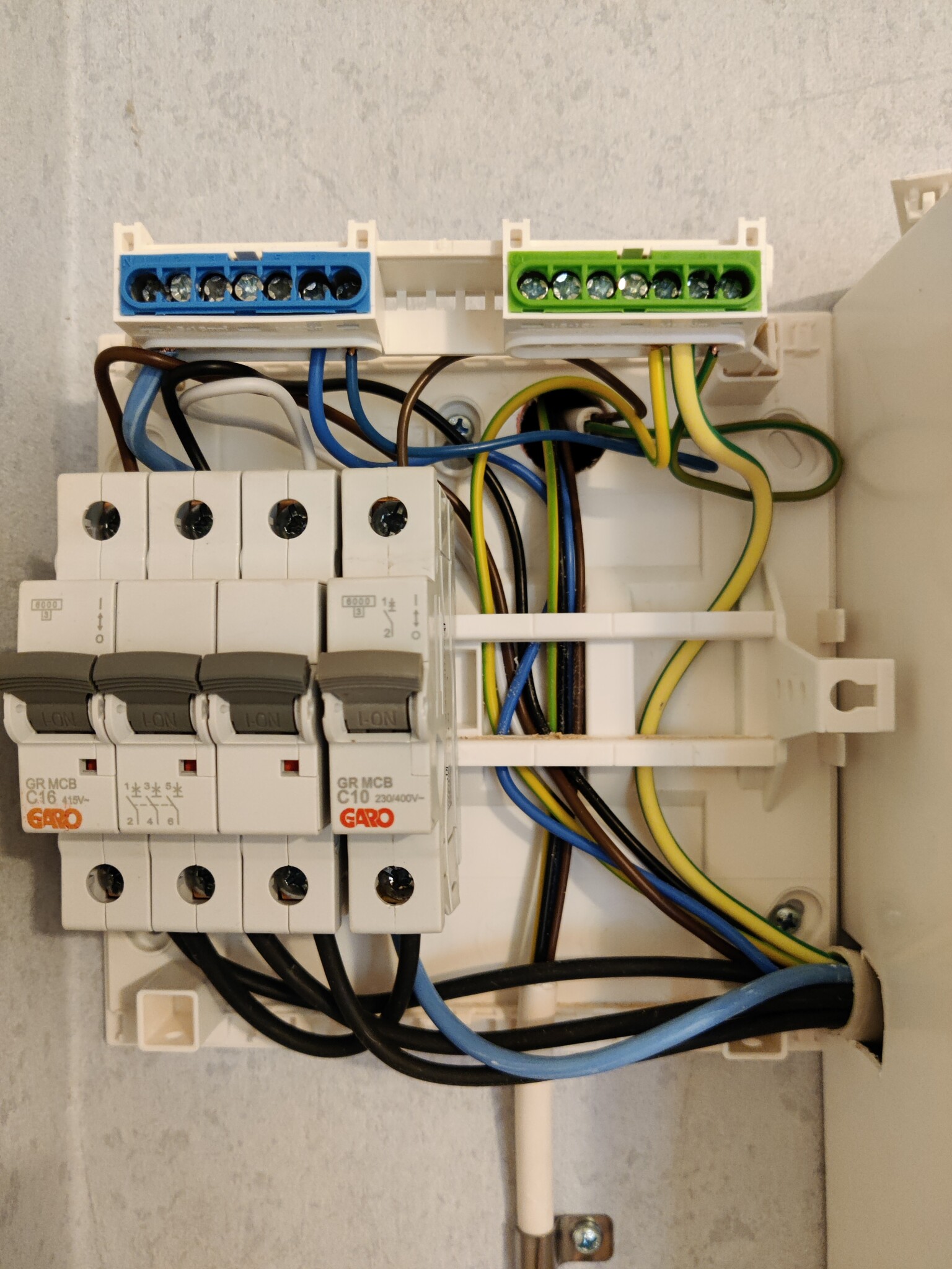

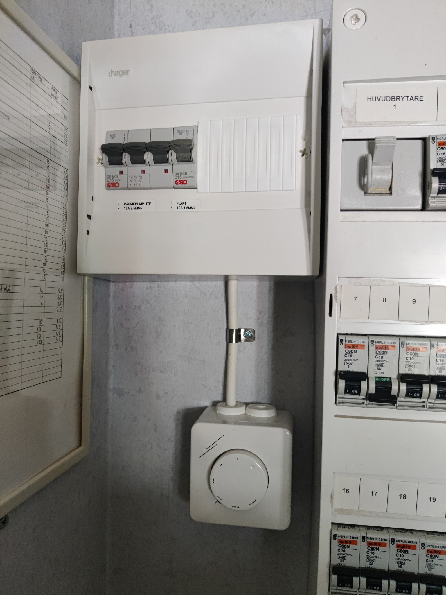

Ja precis. Detta är precis vid säkringsskåpet där även fläkten sitter. Är nog inte vidare komplicerat. Antar att det blir svårt att hitta en puck som tar 10V för drivning.
Har faktiskt ett vanligt eluttag i närheten men finns nog inget man kan göra där.
S Schäfer skrev:
Ja får se hur jag gör. Hade blivit snyggaste att bara sätta där poteniometern sitter idag då den har färdig dragning till fläkten redan så att säga. Jag vill helst behålla möjligheten att ganska enkelt koppla tillbaka den om det skulle bli ngt krångel med HA eller om vi t ex säljer huset osv.
En i släkten är elektriker så får kolla med han vid ett tillfället. Men dra fram 230V är det som gäller då iaf, borde räcka.
Vita kabeln där till potentiometern går igenom väggen till andra sidan där fläkten sitter bara. Kanske går att dra 230V från den säkringslådan bara, finns ju plats ser det ut som.
Jag hade placerat ZigBee pucken i centralen, samt en HOA omkopplare för att växla styrsignal mellan ZigBee pucken eller potentiometern.
Exempelvis något liknande; https://www.amazon.se/Hager-SFT125-...ocphy=1012511&hvtargid=pla-470205725700&psc=1
S Schäfer skrev:
Hmm ja det är kanske en möjlighet. Men om man drar 230v till pucken, även inuti centralen så behövs den väl säkras av. Men bra idé, ska kolla upp detta med min elektriker!
Är ju gott om plats

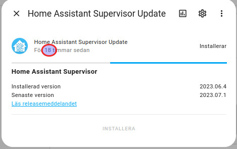

Har fått problem vid en uppdatering av supervisorn, som står och hänger. Någon som vet om man vågar starta om utan att paja hela installationen?
Nu har den stått där några dagar till, så att vänta ut den går inte...
/Fumble
/Fumble

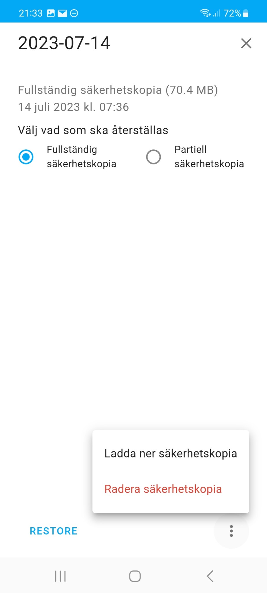

Då är det nog bara att testa att starta om. Men gör en backup först och spara undan den så är det enkelt att återställa allt om det skulle vara så att det "skitit sig".F Fumble skrev:
Nån speciell "extern lagring" behöver du egentligen inte; en backup kan du enkelt skapa, återställa eller ladda ner, från gränssnittet. Allt du behöver är alltså random webbläsare och nånstans att spara filen.F Fumble skrev:
Går inte om man kör Docker.Strip skrev:
