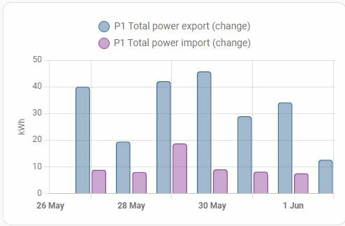

Jag vill göra ett mycket enkelt diagram där jag tar accumulated cost och accumulated reward från Tibber Pulse, en stapel för varje värde, sidan om varandra, per dag, men jag får inte till det med ett vanligt diagram i lovelace, vad missar jag?
Jag svarar själv. Det blev några template sensors som den här:F Fumble skrev:Varmvatten eller uppvärmning?

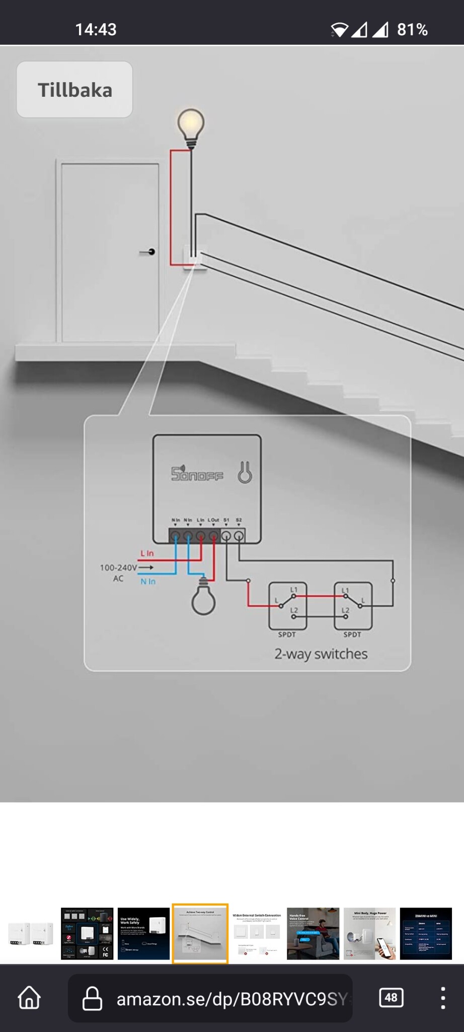

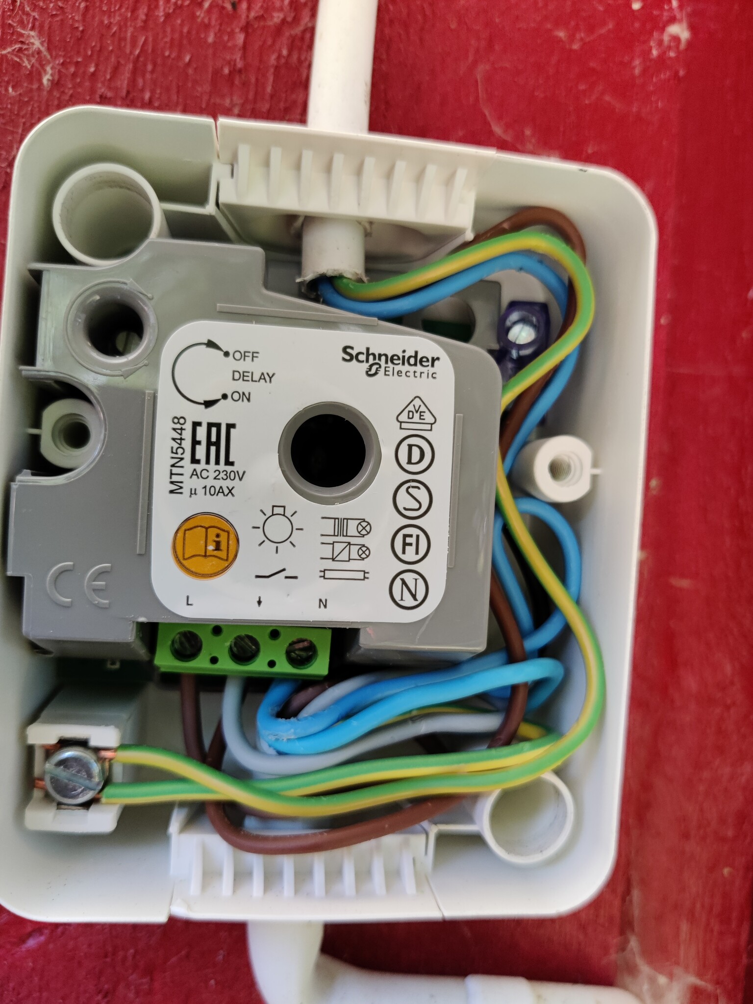

Blir inte riktigt klok på hur detta ska kopplas.
Ska byta ut våra två "dumma" skymmningsrelä mot zigbee dito.
Köpte hem Sonoff relä, kopplingslåda och en påse Wago kopplingar.
Såhär ser existerande relä ut.
Och jag är lite förvirrad över antalet ledare. Från botten kommer inkommande el med följande ledare:
Blå -nolla
Gul/grön -jord
Brun -Fas 1
Grå- Tändning?
Svart- Används ej.
Till lamporna på toppen finns det.
Blå -nolla
Gul/grön -jord
Brun -Fas 1
Såhär ska det nya reläet kopplas:
Så fattat jag detta rätt?

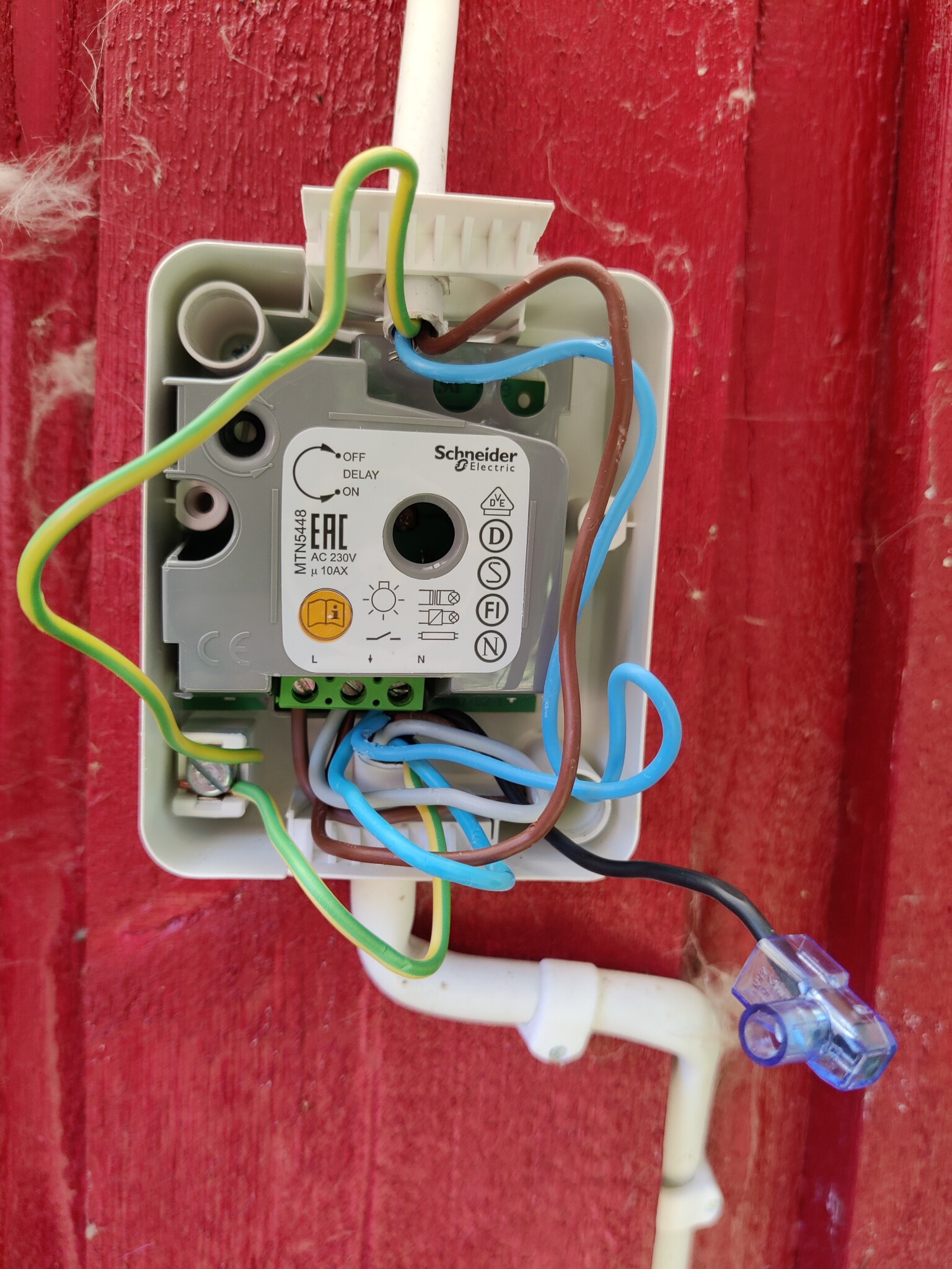

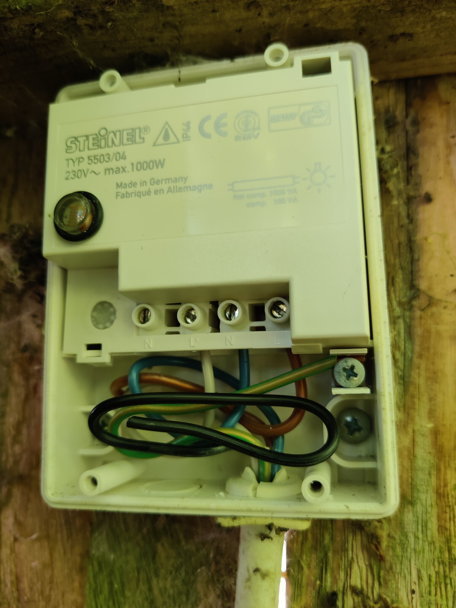

Det andra reläet jag vill byta ut är lite annorlunda då den enbart tar inkommande fas, nolla och tändtråd. Återigen, hur kopplar jag detta?
Inkommande blå till N in
Inkommande brun till L in
Gulgrön/jord till wago
Grå till S1?

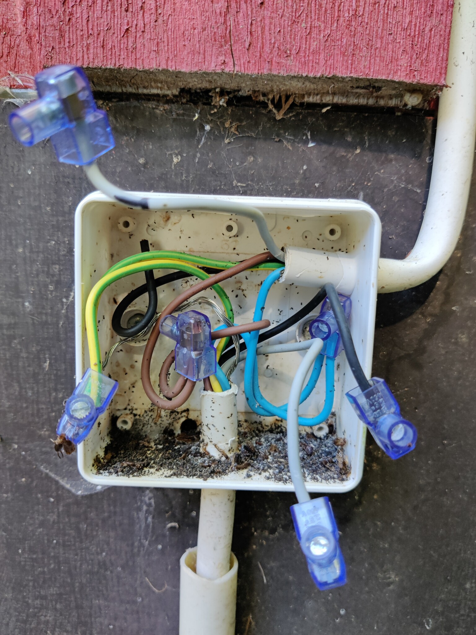

Nu har jag mätt och det är 230 nerifrån som jag trodde.J Jocke Best skrev:
Under reläet finns en kopplingdosa. Den gråa används inte där heller verkar det som. Så man undrar ju varför man kopplat in den i själva reläet..
Ok, nu ser jag. De har använt den bruna som tändtråd till lampan. Ser ut som den är kopplad så. Det kallas tändtråd eftersom den är tänder när reläet slår på. Den är alltså nya L out. Den grå används inte eftersom inga strömbrytare är kopplade.
Ja precis.J Jocke Best skrev:
Så då borde denna koppling funka?
- Inkommande blå till N in
- Utgående blå till nästa N in
- Inkommande brun till L in.
- Utgående brun till nästa L Out
- Gulgrön jorden, räcker det att sätta en Wago emellan? Det gamla reläet verkar ju ha dessa skruvade.
- Gulgrön/jord till wago
- Grå till S1?
