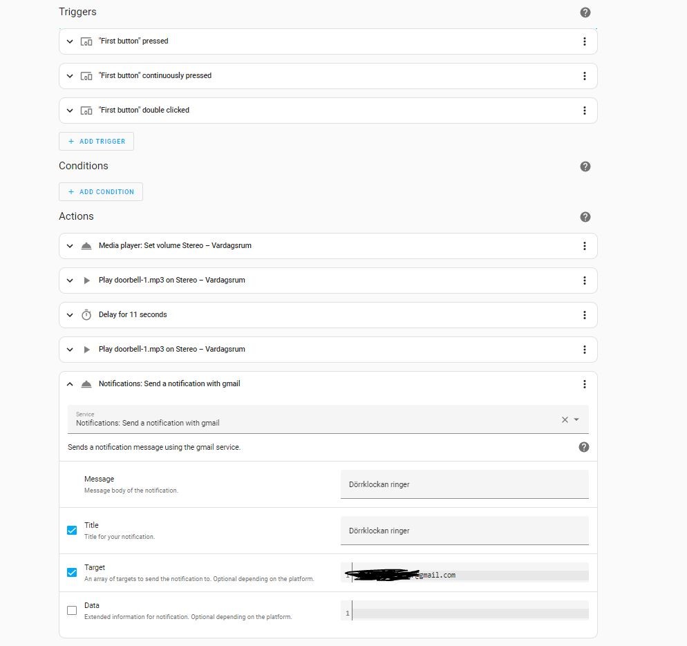

Hmm, det beror nog lite på hur du menar skicka meddelande. Så länge du har kontakt med din Home assistant Companion-app så ska du ju få notis där. Men det finns ju olika services man kan använda. Jag skickar tex meddelnanden till min gmail.nino skrev:
Ja jag använde meddelande notis som fanns under tjänst men mail vore bättre kanske.J Jocke Best skrev:
Husägare
· Bergeforsen
· 1 727 inlägg
För mig tog det ibland för lång tid att få meddelanden till appen. Jag använder istället Discord och Slack för att skicka notiser. Discord är skitbra till det eftersom man där även kan göra gemensamma servrar för familjen där man kan få in tex notiser om norrsken mm.nino skrev:
