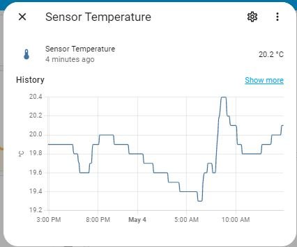

Beror på mätarna också. Jag har några Aqara som jag förstått bara uppdaterar när diffen är hög för att spara batteri.
Lite osäker om vad du menar med sällan, Det ser ut som att min uppdaterar en gång i kvarten. Hittar ingenstans att ändra dock.tveksamt skrev:

I found in https://www.aqara.com/us/temperature_humidity_sensor.html: 3
"11. How often does the Temperature and Humidity Sensor upload data?
If the temperature humidity and atmospheric pressure varies a bit only, data will be reported once an hour. If the temperature variation exceeds 0.5℃, the humidity variation exceeds 6% and the atmospheric pressure is no less than 25Pa, data will be reported instantly."
