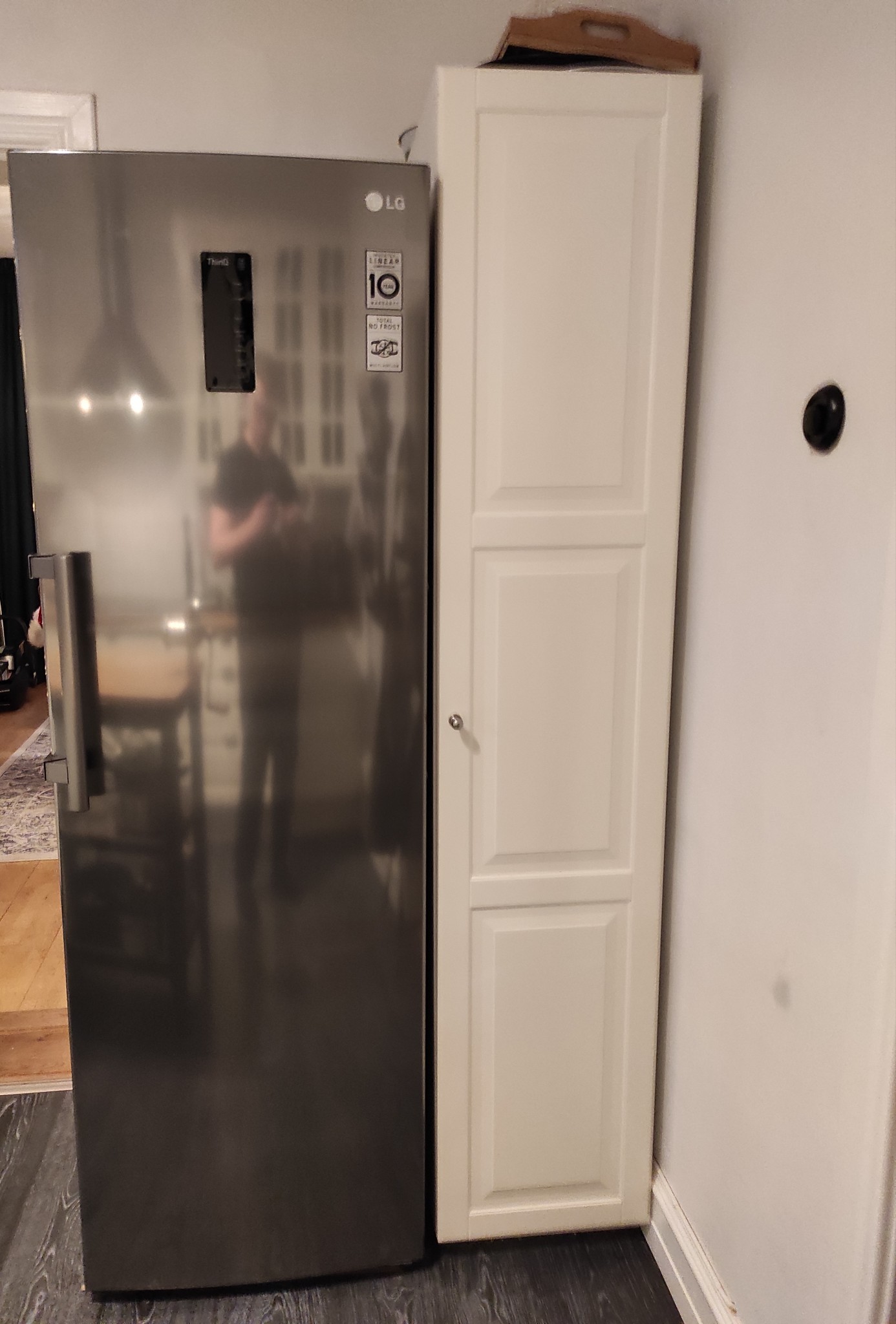

Beställde nytt kylskåp som är 185 cm högt och som ni ser är det inte helt snyggt jämfört med Ikeas högskåp som är 200 cm. Hur gör jag på snyggast sätt för att det ska bli jämnhögt? Bygga upp underifrån? Någon typ av överskåp? Vet inte riktigt hur jag ska göra
  • Ett nytt kylskåp bredvid ett högre Ikea-högskåp, ojämn höjd mellan dem.

Hehe men vill ha något att fylla ut brevid isåfall. Förslag? Jag tänker annars bygga en sockel som kylskåpet får stå på för att få jämnhögt
Enklast är att montera förslagsvis mdf i ett L ovanför kylskåpet som tar upp höjdskillnaden som du försöker måla i liknande färg. (Det är såklart svårt att matcha exakt) alternativ 2 så bygger du en liten stomme med 1 låda under kylskåpet så det hamnar i jämnhöjd.
.(blir dock jobbigare när du behöver dra fram kylskåpet)
En öppen vinhylla i samma höjd som kylen
