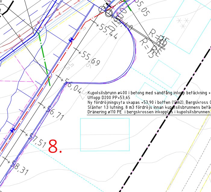

Vad är maximal skillnad som får vara mellan garage (FSH) och markhöjd på tom?
Anslutande väg är på 55,7 och just nu ligger huset på 57,8 och och garage på 57,1.
Jag har en uppfart på 8 m vilket innebär att det blir 8m / ( 57,1- 55,7) 17 dm / m.
Det går inte, kommer blir en skidbacke. Vilken är optimal höjd att lägga garaget på om jag har kvar 57,8 i höjd på tomt? Finns det regleringar vilken höjdskillnad det får vara mellan garage och hus (handikappsynpunkt)?
Bör jag sänka tomthöjden?
Tacksam för tip och trix hur jag bör göra.

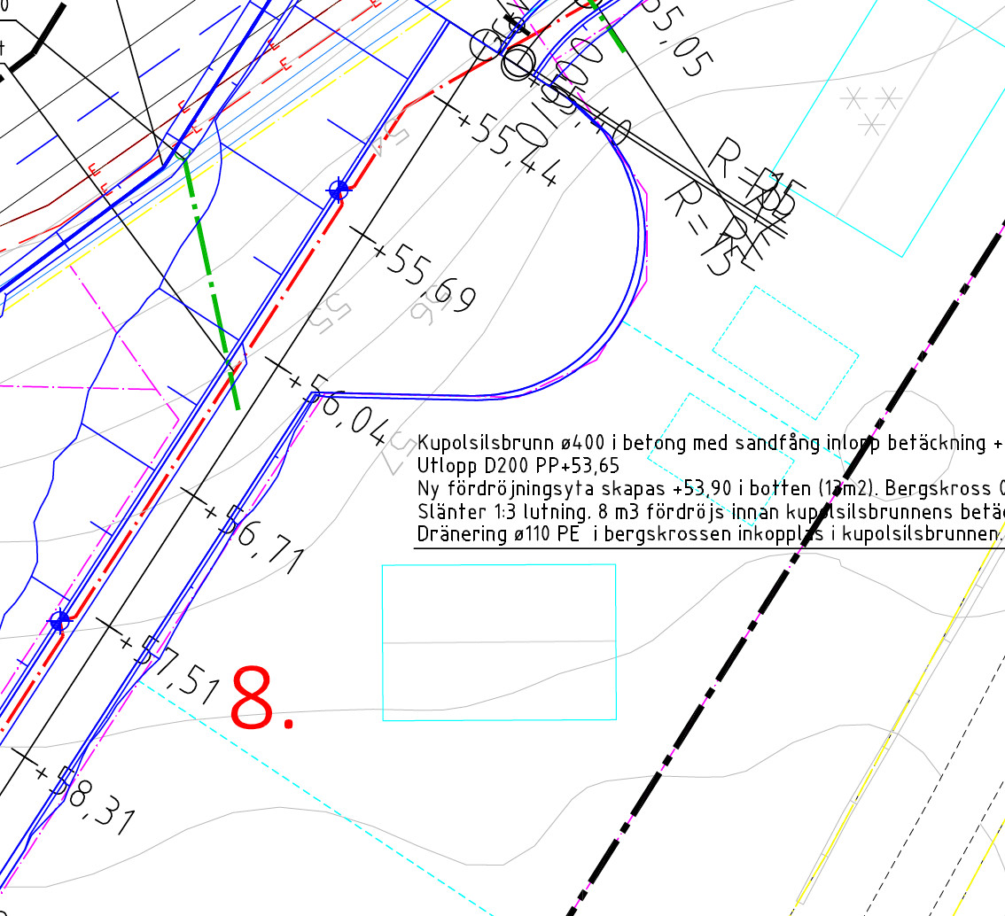

  • Ritning över tomt med nivåangivelser och planering för uppfart och dränering, olika linjer och mått specificerade.
