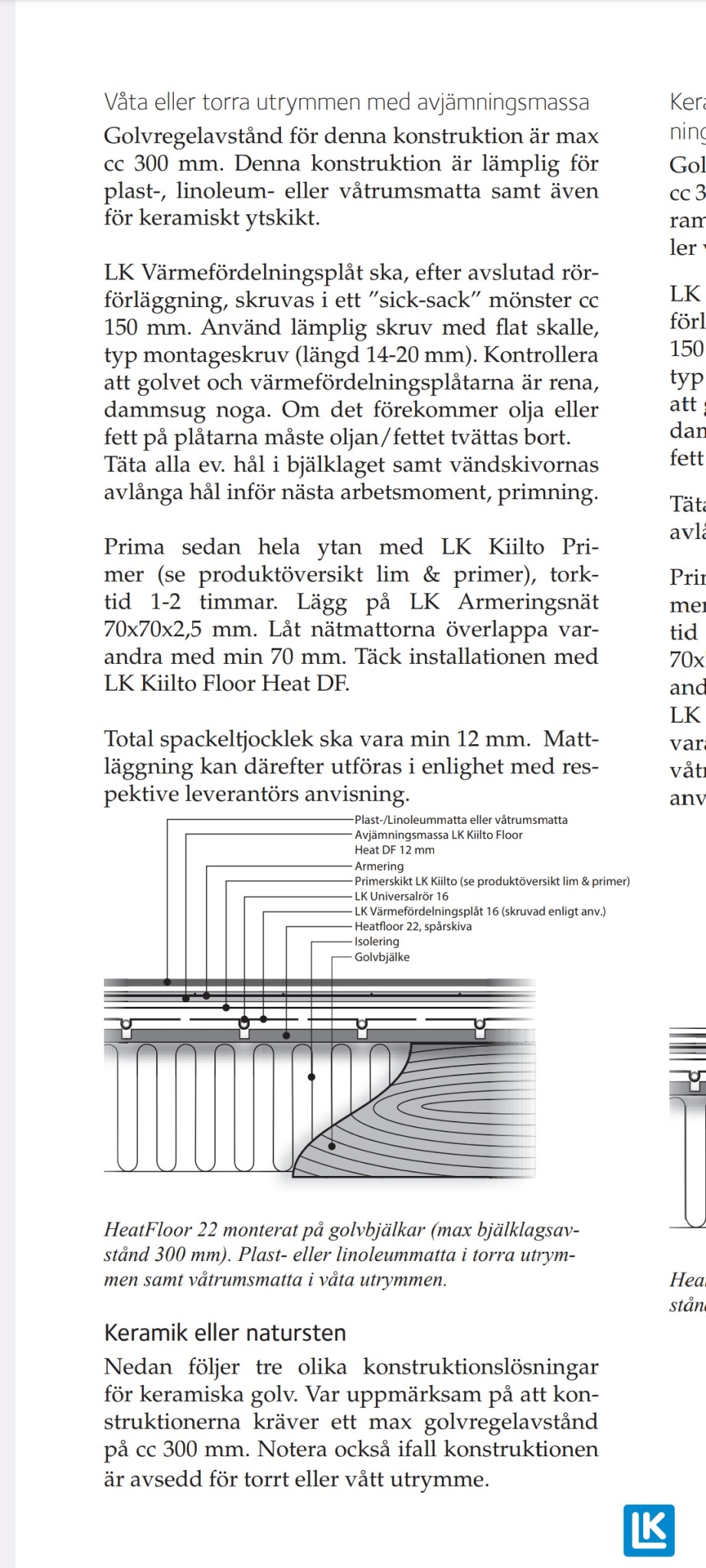

Nej, 25mm är det LK som ställer kravet om då 22mm golvspån är urspårat för golvvärme slangen och då rejält försvagat mot vanligt 22mm golvspån, GVK regler ar det 12mm spackel på lägsta punkten som räcker gott o väl…
Hitta denna anvisning som stämmer för mig med frästa spånskivor och bjälklag c/c300mm
För våtrumsmatta , som du skriver räcker 12mm vid lägsta punkt
Det var förståeligt då klinker spricker lättare, en matta är mer följsam vid rörelse..
