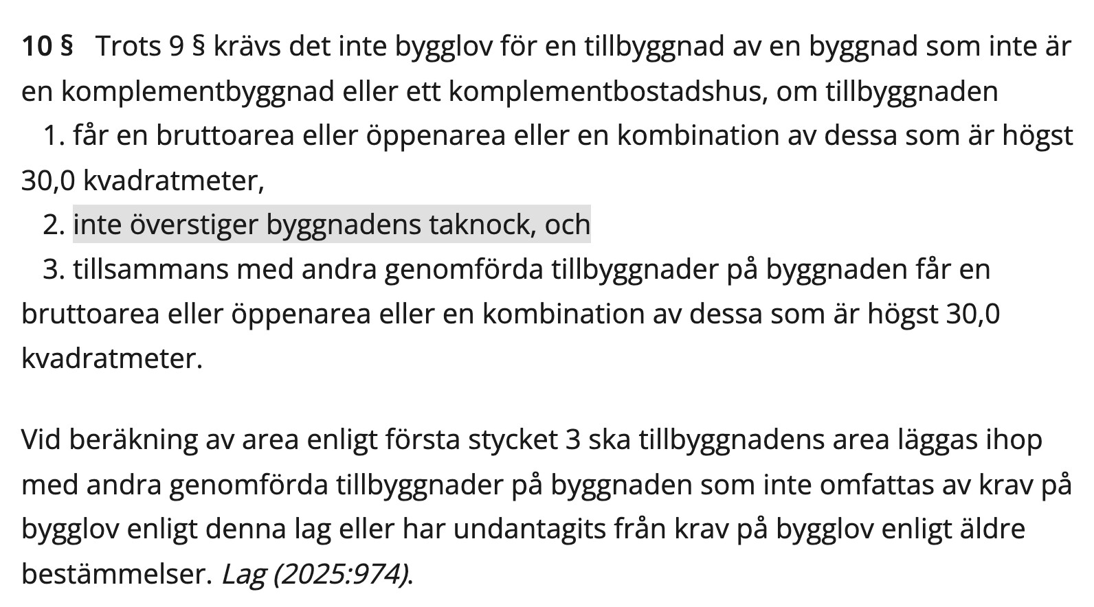

Det låter inte som en åtgärd som kräver bygglov.
Det som gör mig osäker är att en sådan bygglovsbefriad tillbyggnad inte får överstiga byggnadens taknock (se lagtexten nedan). Men hur fastställs byggnadens taknock när man har en byggnad med en del som har en högre takknock och en annan del med en lägre taknock?
Måste finnas praxis från gamla attefallsutbyggnader eller något i propositionen. Ska kolla.
Lagtexten:
Bild av lagtext som anger krav för bygglovsbefriade tillbyggnader, inklusive begränsningar i area och höjd i förhållande till byggnadens taknock.

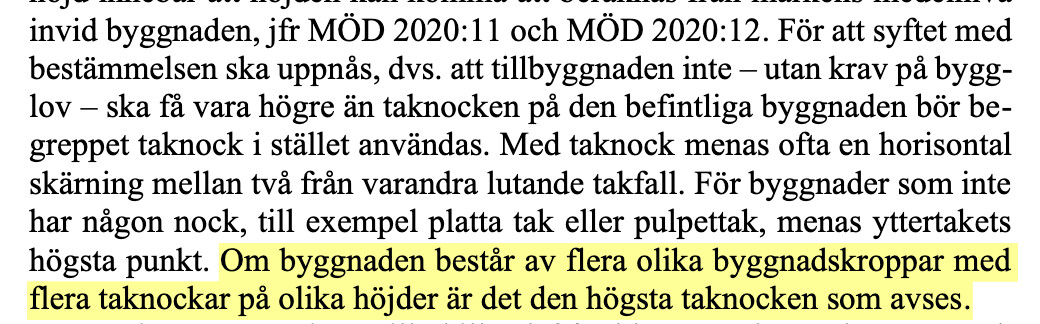

Claes Sörmland
Tack regeringen för att ni var tydliga i Prop. 2024/25:169 (s. 105):
Utdrag ur Prop. 2024/25:169 som beskriver regler för taknockar vid tillbyggnad, med en markerad del om högsta taknock vid olika höjder.

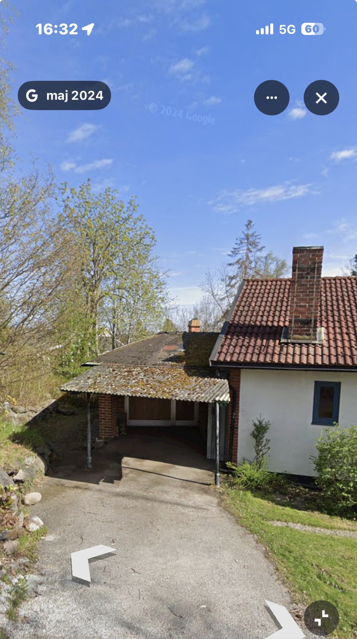

Tänker att taknock är nocken på huvudbyggnaden. Garaget är ett par meter lägre idag och tänkte höja med runt en halvmeter. Garaget sitter ihop med huset så det bör handla om tillbyggnad eller förändring av tak/fasad.
Blir alltså en ”tillbyggnad” på höjden. Här är en bild från Google innan vi köpte huset som visar garage och hus.
  • Hus med tegelpannetak, skorsten och en garageuppfart kantad av grönska och träd, under en klarblå himmel.
Claes Sörmland
Ja, det är ingen bygglovskrävande åtgärd som du planerar!
