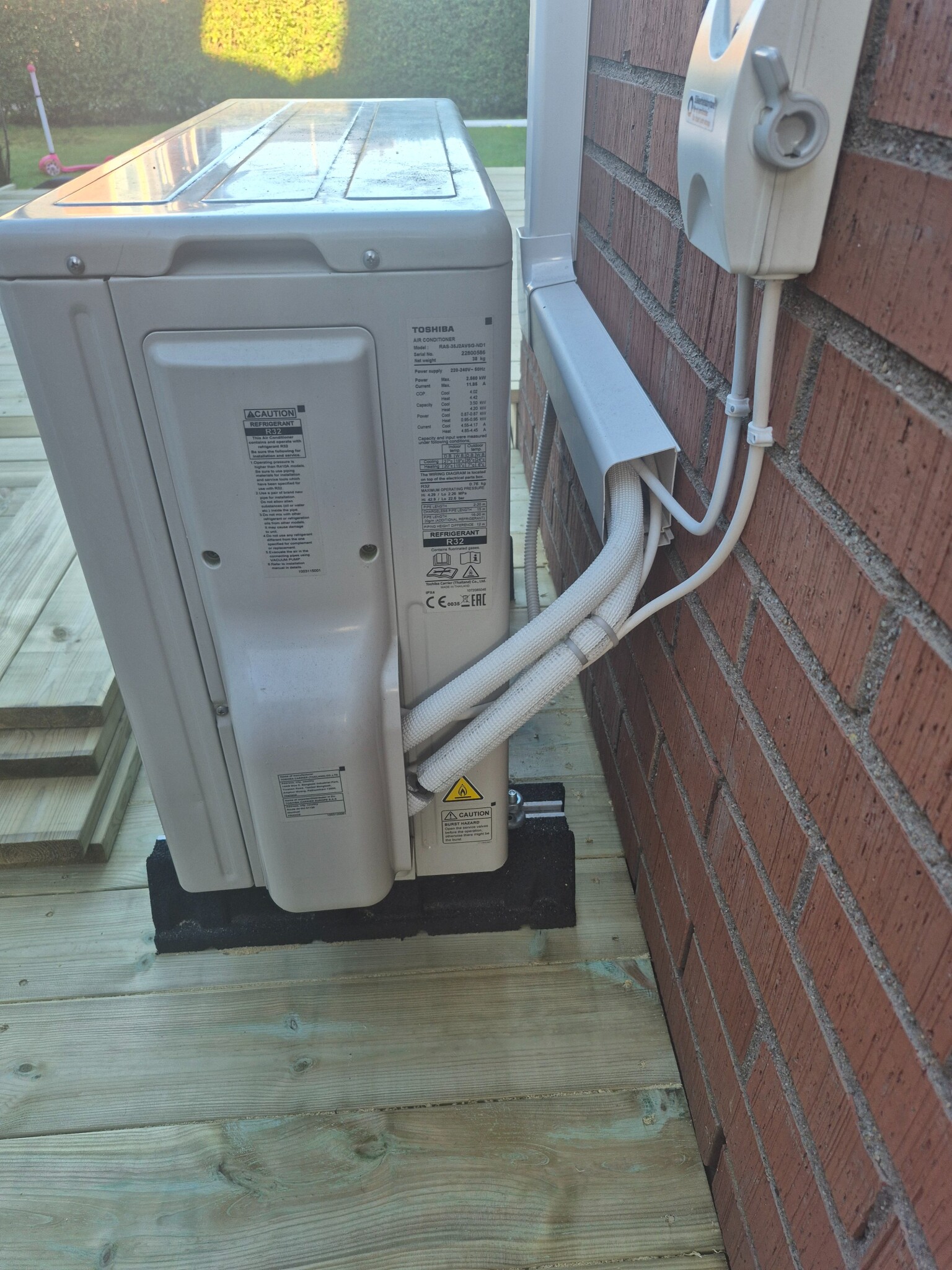

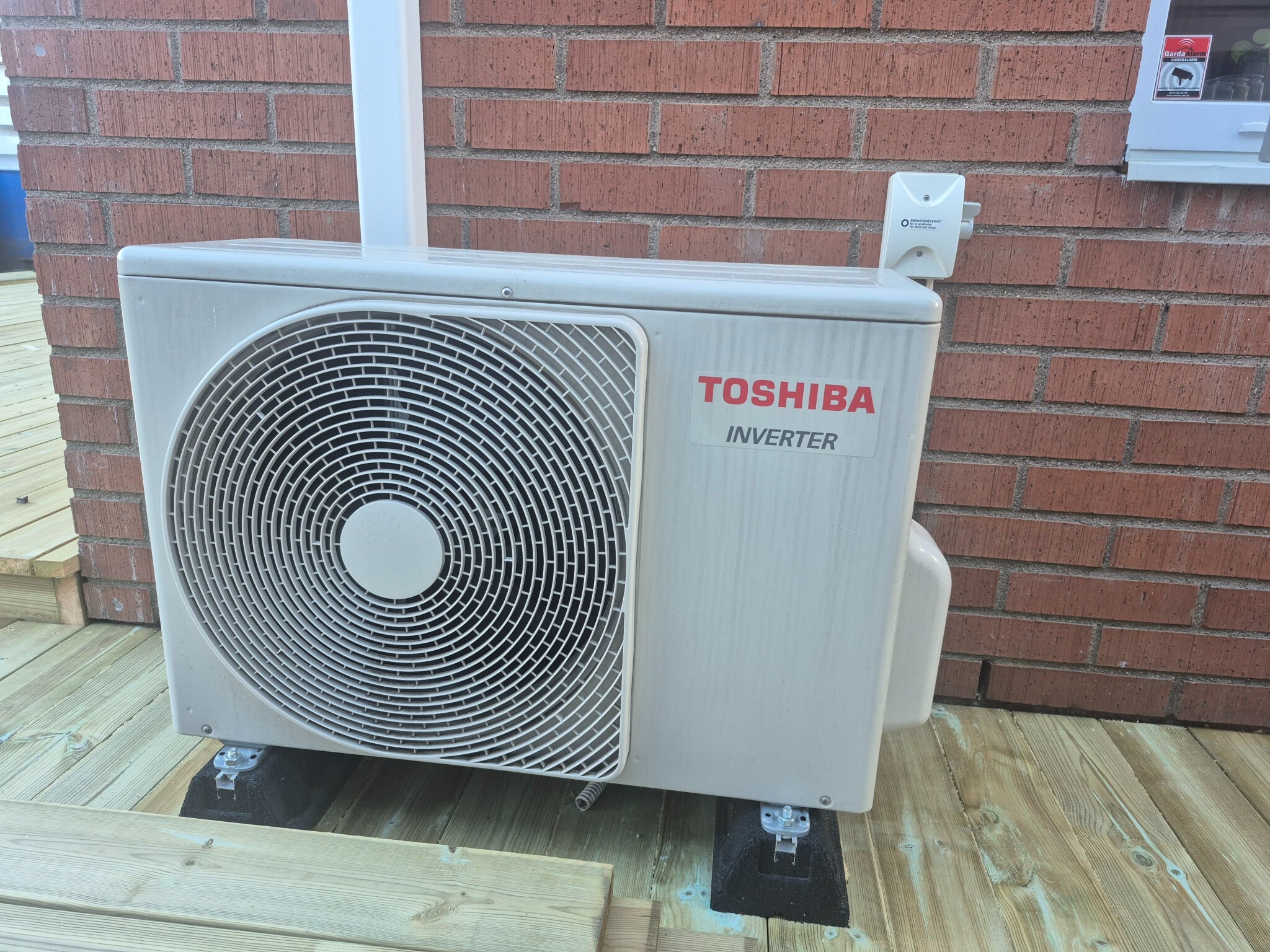

Vi har precis byggt altan och utedelen till vår LLVP har nu kommit upp på trädäcket. Vid installation monterade firma den direkt på backen (stenlagd uteplats) och lade några stenplattor under monteringsblocken för att få upp höjden. Nu står LLVP direkt på sina monteringsblock uppe på altanen (se bild). Höjd från mark är nu 10cm (tidigare ca 20cm).

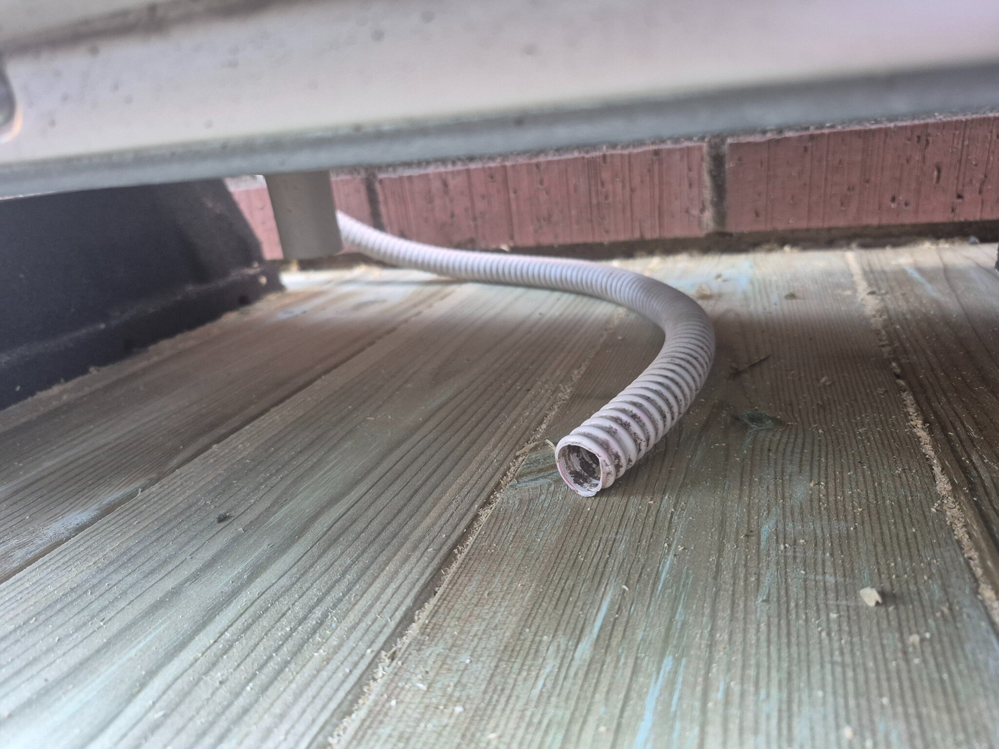

Vi använder pumpen väldigt begränsat. Riktigt varma dagar för kyla och under några timmar om dagen under den kallare delen av vintern för att få in lite varme i huset (som för övrigt värms upp via FLVP). Vi bor i södraste Skåne och FLVP klarar det mesta själva. Med detta sagt antar jag att vi behöver få upp pumpen en decimeter eller två för att underlätta avrinning, städning och luftflöde. Vi har skött avrinningen manuellt tidigare (tråg som vi tömt vi behov).
Med tanke på våra behov, hur gör vi detta enklast, till en vettig kostnad men fortfarande rätt? Kan vi skjuta in några trallbitar under monteringsblocken för att få upp höjden? Eller ska vi kontakta kyltekniker för att montera markstativ? Alla idéer är välkomna. Vad kan vi göra själv och vad behöver vi firma för?

  • Luftvärmepump utomhusenhet märkt "Toshiba Inverter" monterad på trädäck framför röd tegelvägg, ståendes på svarta monteringsblock.
  • Värmepumps utedel monterad på träaltan intill tegelvägg, med kopplingsrör synliga.
  • Vit plaströr på trädäck under en installerad luft-luftvärmepump, visar monteringshöjd och avstånd från marken.
Med ert användande och bostadsort borde det räcka med att ta en stor borr/ dosfräs och göra något/ några hål under utedelen, bildas det för mycket is vintertid får ni isåfall höja upp utedelen nån halvmeter/ meter beroende på om ni är beredda att tömma vatten/ hacka is eller inte.
