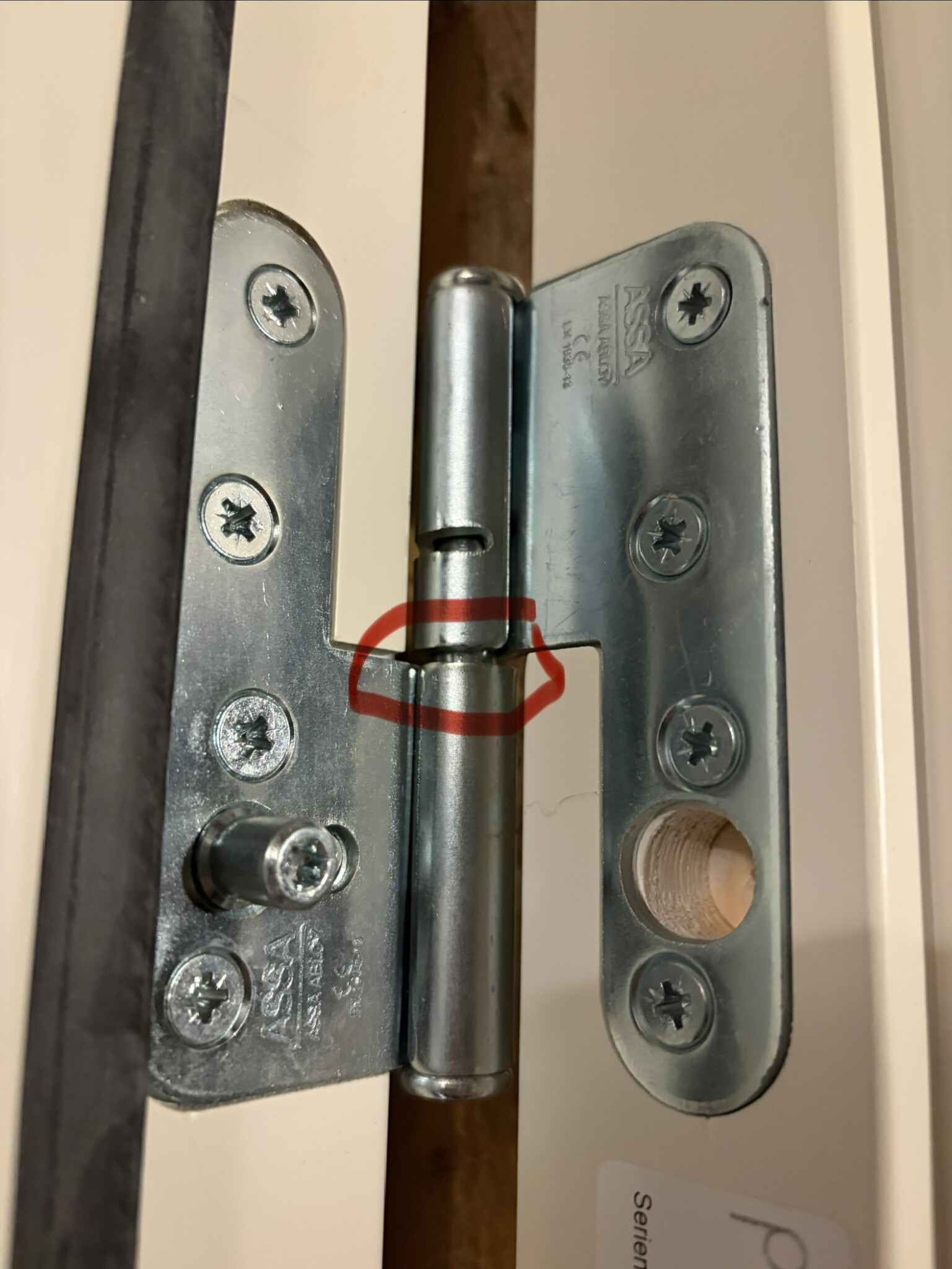

Hej kan man höjdjustera dessa assa gångjärn? Hittar ingen info hos assa. Nyss installerat en ny ytterdörr men finns typ 0,1- 1mm tillgodo nere mot tröskeln och flera mm uppe
Assa gångjärn på ny ytterdörr, uppvisar justeringsutmaning; nära tröskel nedtill, flera millimeter överskott upptill.
Det går inte att höjdjustera. Men man kan sätta in en klyven bricka mellan höger och vänsterdelen för att höja lite.
Kolla om du inte kan ta bort "locket" på gångjärnet på dörrsidan. På moderna gångjärn kan man justera dörrbladets höjd med en insexnyckel där.
Är inte spåret till för att man ska kunna skjuta in en distansbricka då? Alltså att man lyfter tills det är fritt vid spåret och puttar in en bricka.

Okej tack för snabbt svar. Menar du här?:
Dörrgångjärn i närbild med en röd markering mitt på skruvarna.
Jopp, man petar in en distansbricka i springen på gångjärnet. Öppna dörren, lyft den så mycket att distansbricka kan petas in.

Är det dessa:
https://shop.byggahus.se/products/justeringsbricka-249-assa
Japp, och ovanför där du markerat i bilden.
Tusen tack för hjälpen 👍🏼

Detta är ett tappbärade gångjärn. Gångjärnsdelen som sitter på dörrbladet vilar på karmdelens tapp. Det skall vara en springa mellan gångjärnsdelarna. Om man vill höjdjustera gångjärnen lyfter man försiktigt dörrbldet tills man ser toppen på karmdelens tapp i den lilla öppningen på dörrbladets gångjärn, där pekar man in en justeringsbricka
( en speciell bricka utan hål). Men måste lägga en bricka i varje gångjärn, annars
kan all tyngd vila på ett gångjärn. Om tröskelspringan är mindre på hantagssidan är nog dörren felmonterad (karmsidorna sitter olika högt).
