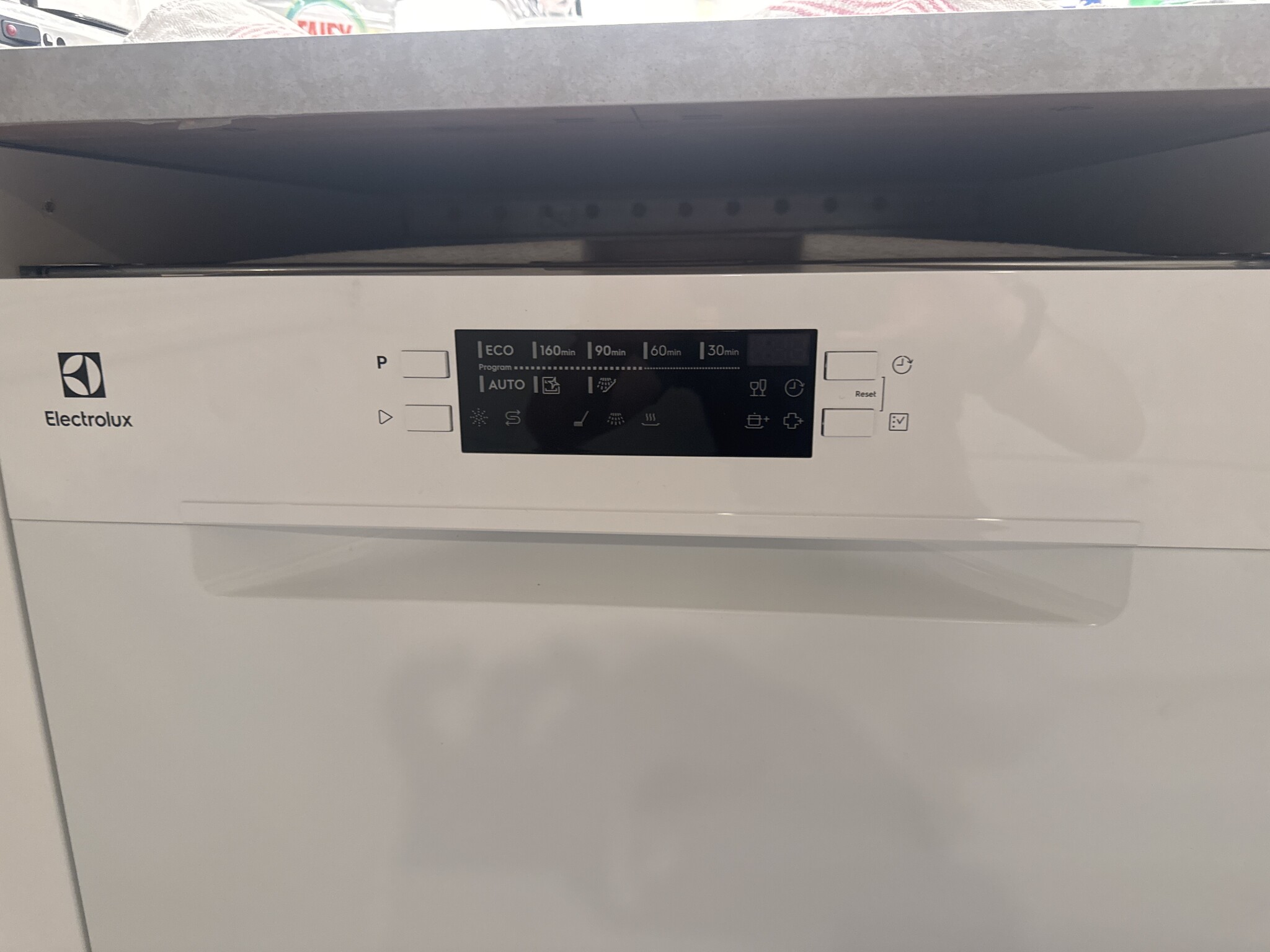

Hej! Jag har köpt en ny diskmaskin som jag installerat idag. Jag har dessvärre ett glapp på ungefär 70-80mm tills maskinen tar i bänkskivan och vad jag förstått så går inte stödbenen att höja såpass högt, behöver jag komplettera med några nya ben eller räcker det att sätta klossar under benen? och hur blir det med justeringsbenet i mitten? kommer det sväva fritt i luften om man har längre ben? Mvh en som försöker lära sig

Jag föreslår att du sätter en list under bänkskivan som täcker mellanrummet. Det låter som att det blir väldigt svårt att få in diskmaskinen på plats om den ska uppåt mer än 5 cm.

Kan skicka en bild, borde jag skruva upp benen så mycket som det går och sen sätta en list resterande plats då?
Ja, det tycker jag.

Perfekt, då gör jag så! Ska jag skruva i skruvarna på sidan av maskinen när jag fått allting på plats?
ergonomiskt sett är det bättre att höja maskinen. ett par 2x4 längsunder vardera sidan lär lösa problemet. sen på med en fotbräd, som inte nödvändigtvis behöver skruvas fast.
dubbelhäftande tejp kan vara ett alternativ.

Okej! Så höja under ifrån och sen skruva upp benen så att maskinen tar i skivan?

Hej William.
Hur högt är det från golv till underkant bänkskiva?
Elux maskinerna går att höja till 880mm som max

Det kan vara bra att skruva fast diskmaskinen så att man inte råkar dra fram den när man öppnar luckan eller den börjar välta om ett barn klättrar upp på en öppen lucka.

875mm, så då kanske det räcker, får prova imorgon.
Jag fick detta fenomen när jag monterade köket i min förra lägenhet då jag valde att höja bänkskivan ca 5cm extra. Detta genom att lägga klossar av 45x45 under fötterna på skåpstommarna.
Under diskmaskinen löste jag höjningen genom att lägga resterna av bänkskivan, det blev precis lagom till 3 bitar som var 6-7cm breda, 1 på varje sida som fötterna i framkant stod på, och så en i mitten som hjulet i bak rullade på.
Vid montage förlängdes dessa bitar med vanlig 45x45 regel som maskinen ställdes på utanför bänken och sen bara togs bort efter att den rullats in.
Kommer göra något liknande nästa gång jag byter kök i nästa lägenhet.

precis. och som andra har skrivit är det viktigt att maskinen inte kan välta framåt. det brukar räcka att klämma fast den med hjälp av stödbenen, ponerat att bänkskivan är tung alternativt fastsatt i bänkstommarna.
