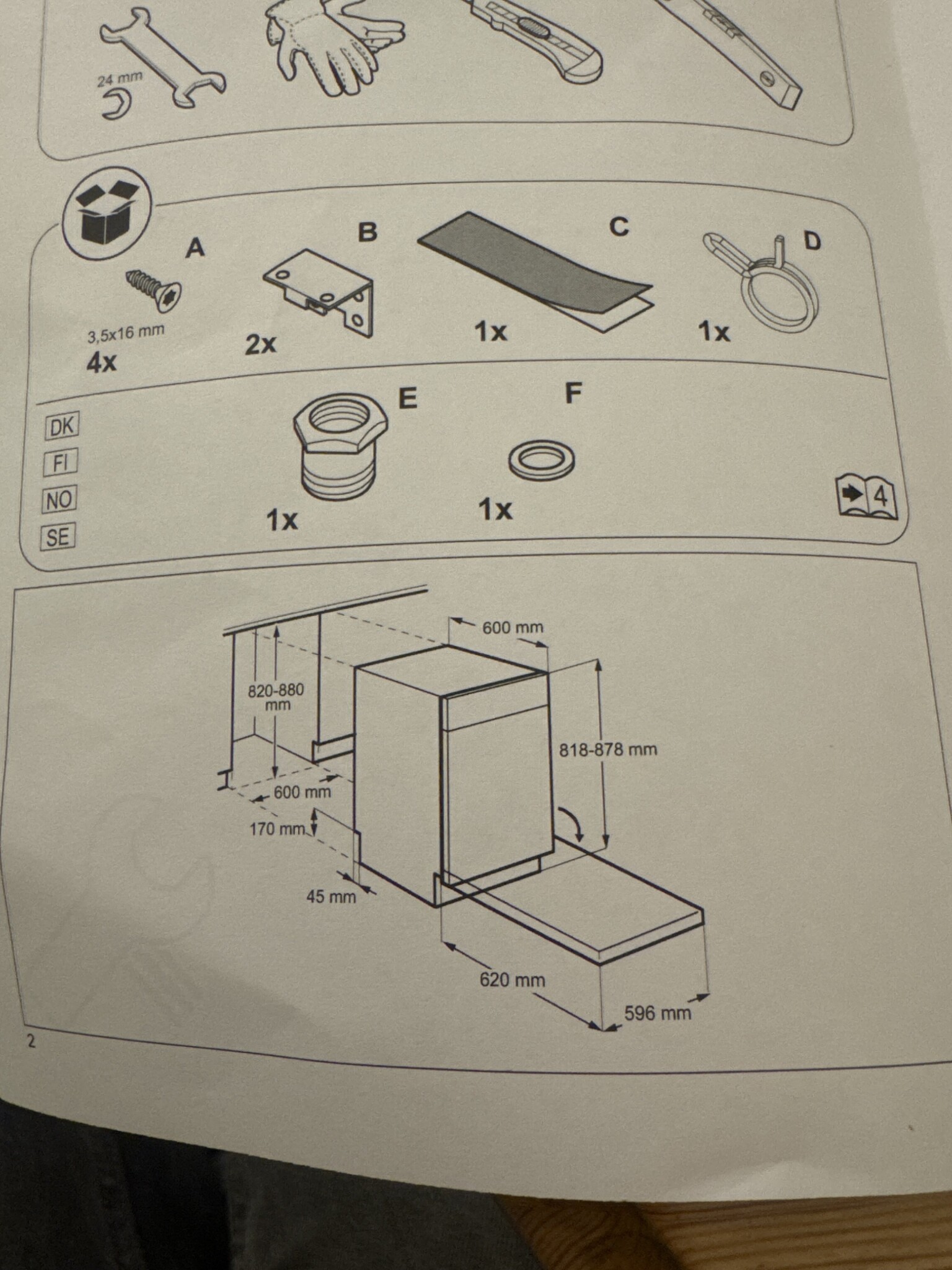

Tänkte försöka mig på detta tipset nu! Har kapat till 3 klossar på 5-6cm av en 45x45 regel, kan det funka tro? och ska jag lägga en regel som höjer upp maskinen så att jag kan pilla in klossarna? och kommer det stå stabilt sedan efter jag skruvat upp tror du?
Hej, de flesta diskmaskiner kan höjas till 880mm, läs montage anvisningarna, har ni köpt en maskin som inte är avsedd för nordiskt bruk så kan du lägga reglar under, men man ska inte krångla till saker i onödan, lycka till med nya diskmaskinen

Antar att det menas att maskinen går att höja kontra sänka mellan 818-878mm? Ritning visar en maskin med justerbar höjd mellan 818-878 mm och olika monteringsdelar som skruvar, fästen och packningar.
Ja. Det är högre än t.ex. Bosch och standard Miele.

Då skruvar jag bara på! Har inget bakben på maskinen, Kommer den stå stabilt med bara dom två frambenen samt mittbenet?
Ingen aning men det lär den göra eftersom manualen säger det.....😉
Jag är rädd att du missförstod min aningen kryptiska beskrivning.
För att det hela skall gå smidigt på behöver du göra bitar som avlånga skenor, iaf den i mitten som bakre hjulet skall rulla på. När jag tänker på det hela nu så finns ju ingen som helst anledning till att de yttre som främre benen skall stå på behöver gå hela vägen in till vägg, det räcker ju att de är nån dm långa så foten har nått att stå på.
De som jag gjorde blev 6-7cm breda och 45mm på höjden, men de täckte hela djupet på stommen, alltså typ 50-55cm eller vad sockeln är djup..... Hoppas det blev begripligt.
Sen förlängde jag dessa tillfälligt med 3st ca 1m långa 45x45 som gick ut på golvet framför, bara för att lätt kunna lyfta upp maskinen när den står fritt framför stommen, och sen bara enkelt rulla in som om den stått direkt på golvet.
