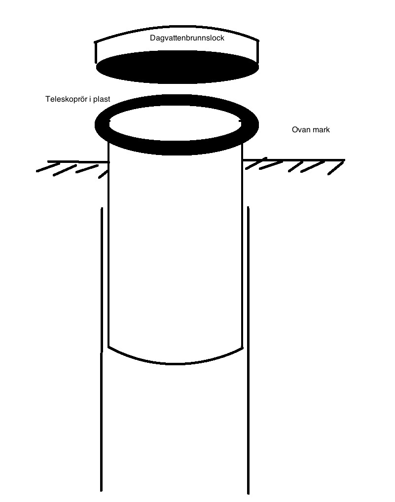

Har ett teleskoprör inuti ett annat rör så borde ju bara vara att dra upp den en bit, ca 1 dm tänkte jag. Men lyckades inte rubba den bara med handkraft.
Har ni några tips?
  • Schematisk illustration av dagvattenbrunnslock och teleskoprör i plast över jord.

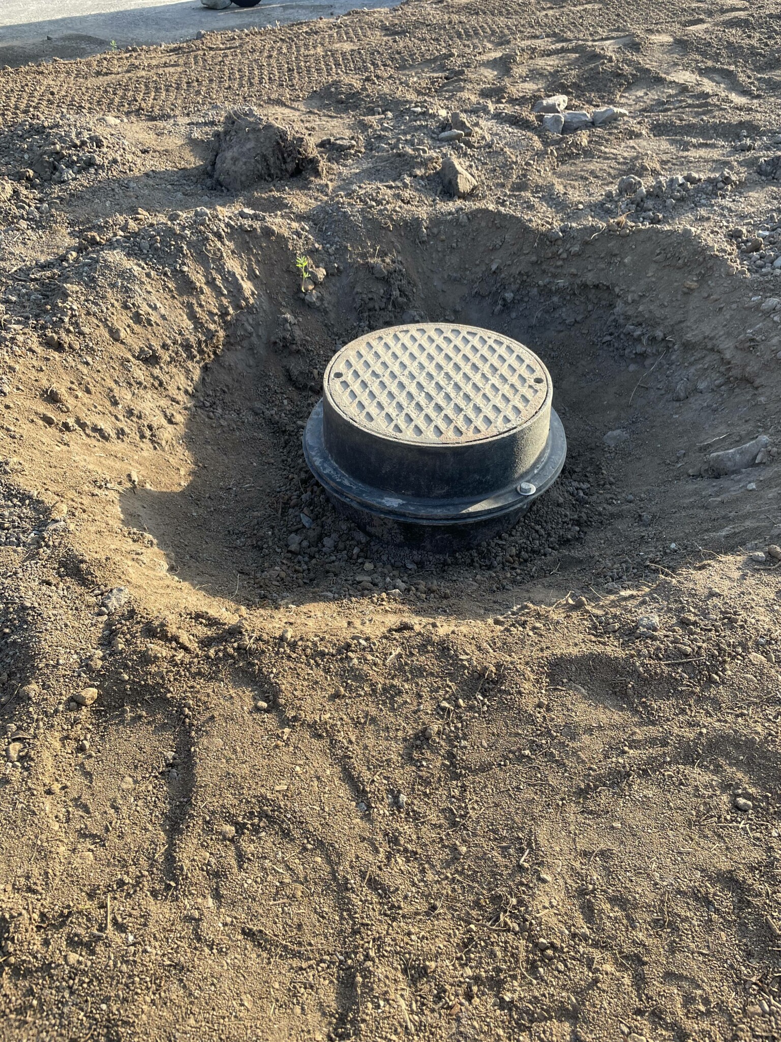

  • En gatubrunn omgiven av grus och jord med spår av byggarbetsfordon runtomkring.
Spett eller skyffel. Har den suttit där länge har fettet torkat lite samt att grus och skit begar fast.
Jag tog av locket och drog för hand i plast-teleskopsröret. Men tänker du att man kan ta ett spett och bända lite? Kanske ska låta locket sitta kvar då det är av betong, så man inte förstör plastflänsen.

In med spettet under flänsen, sen sätter du foten under spettet(om du har stålhätta) och pressar neråt.
N
OK, så jag behöver inte gräva fram röret mer då iallafall?
