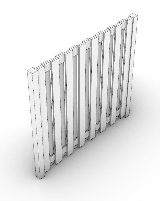

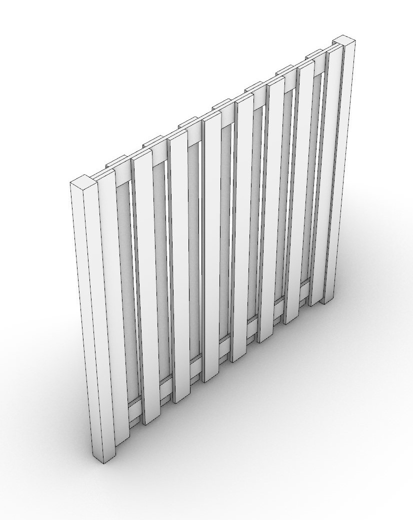

En vanligt förekommande "fuling" är att komma överens med grannen om att uppföra ett staket mitt i tomtgränsen men att man gör det med "50 % genomsikt" på respektive sida. Alltså så att brädorna på respektive sida ligger omlott och blir helt tätt sett rakt framifrån. Inte helt tillåtet, men enkelt att nedgradera till 50 % genomsiktlighet genom att ta bort brädorna på ena sidan. Se illustration:
