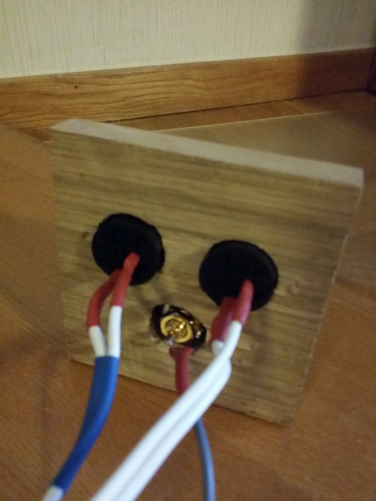

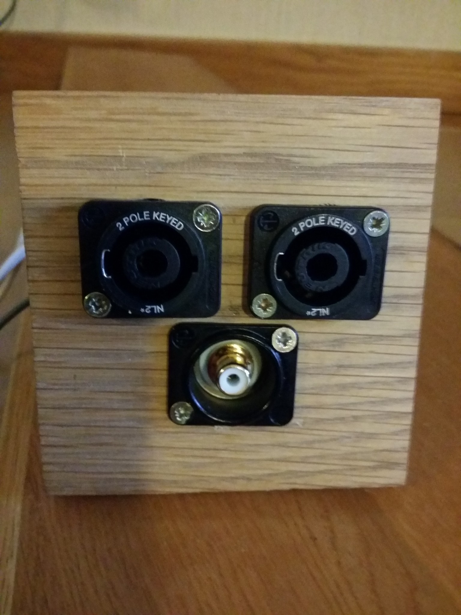

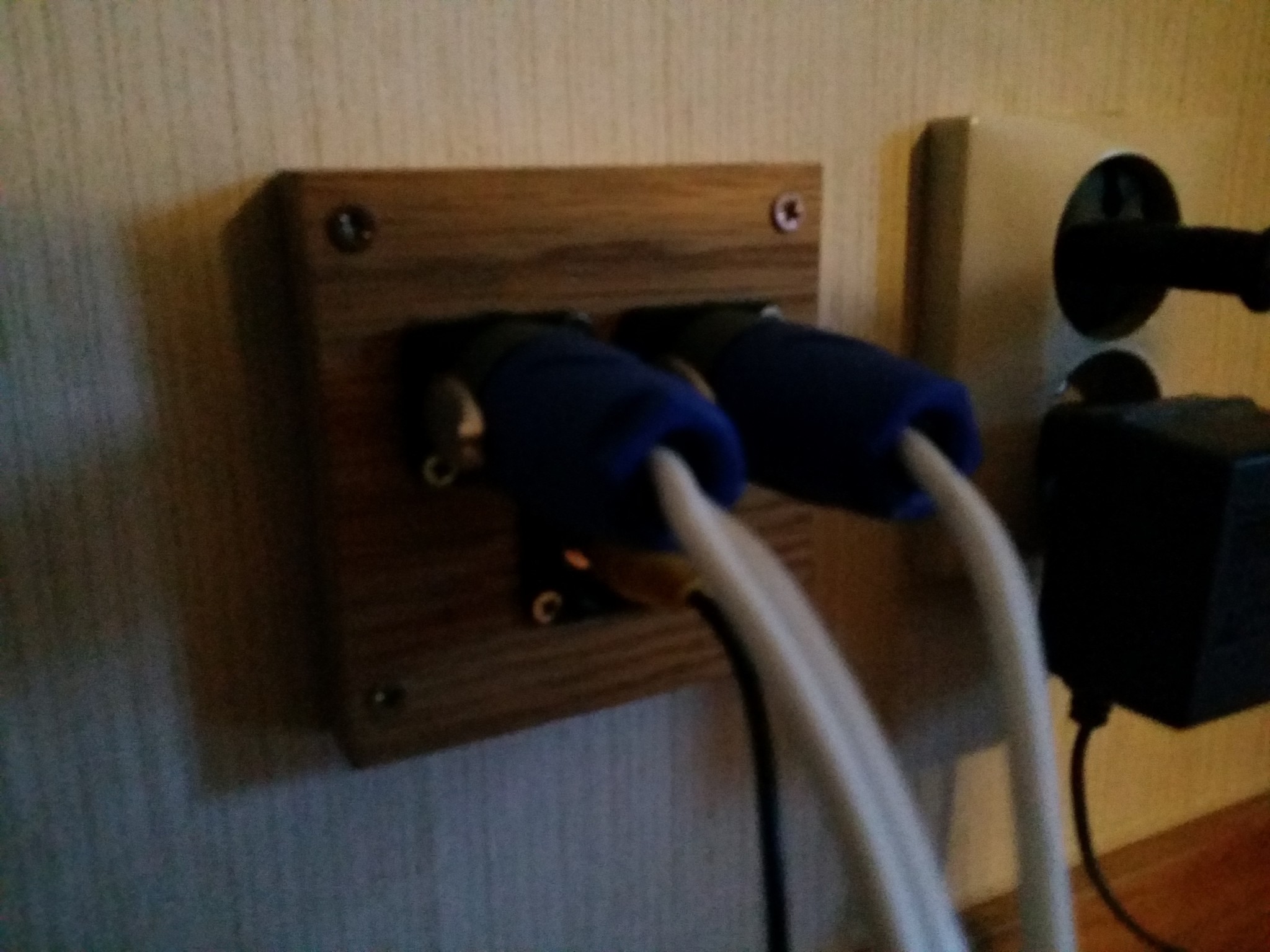

Arbetet gick bra. Jag drog två högtalarkablar (1,25mm koppararea) och en tun skärmad signalkabel i ett tomt elrör under golvet och satte två egentillverkade paneler i ändarna.
Kontakterna blev speakon (för högtalare) respektive RCA (för subwoofern).

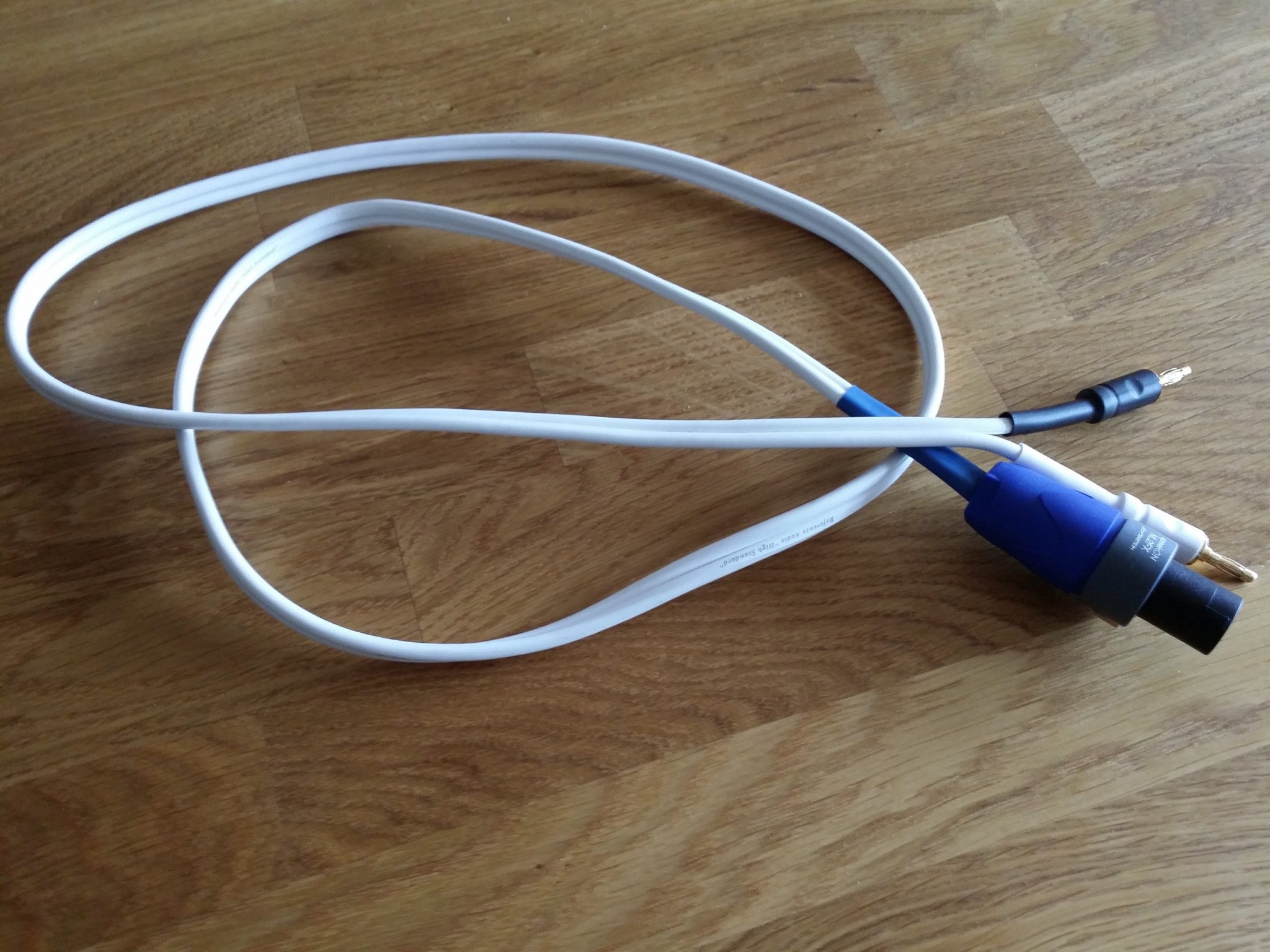

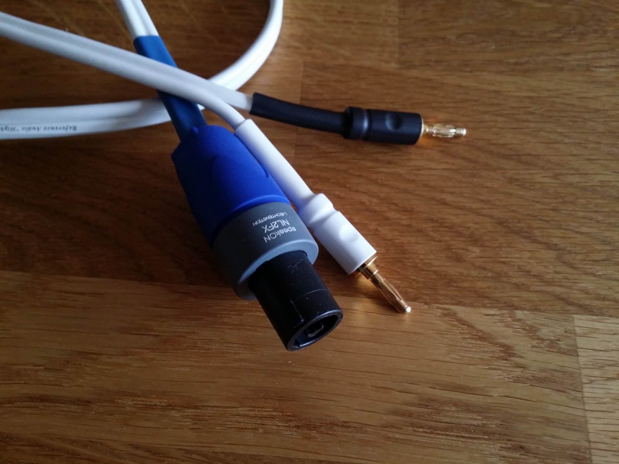

Fixade också egna kablar med speakon i ena ändan och bananer i den andra för anslutning av högtalarna och förstärkaren.
Det jobbigaste med arbetet var att göra panelerna (hade varit lättare om man hade bättre verktyg och snickarkunskaper än jag har). En svårighet var att hålen i panelen måste ha precis storlek (fronten på speakon honorna är bara typ en millimeter större än hålet på två sidor) för att kontakterna skall gå i och hålet samtidigt skall täckas.
Speakon var annars en fröjd att jobba med, klarar grova kablar, har superbra dragavlastning och känns extremt stabila.
Vist kostar kontakterna en slant och "kabelaudiofiler" kommer att invända mot att det blir två kontaktytor extra men detta handlar om bakkanaler till en 5.1 anläggning så för mig var det värt den eventuella minimala försämringen för att slippa ha kablar synligt dragna runt rummet (har dörrposter och annat som krånglar till det så att det varit extra svårt att få det snyggt).
Testade för skojs skull även att köra mina fronter via nya kablarna kabeln och panelerna - det lät också utmärkt i mina öron så om detta försämrat ljudet i någon mån får man nog vara en duktigare lyssnare än mig för att höra det....
