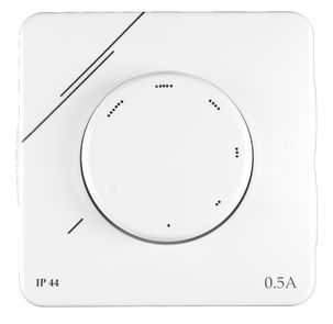

Vi har en mycket lik, 15 år gammal föregångare till er fläktkåpa. Också från IKEA. Tyst var den inte, och utsuget var.. begränsat. Omöjlig att rengöra. Tills dess jag bestämde mig för att plocka bort den inbyggda motorn och istället sätta en takfläkt ute på taket. Tyst, och vilket drag..

Har också funderat på att flytta ut fläkten fast då väggmonterad. Hur löste du styrningen av fläktmotorn ? helst vill man ju använda befintliga knapparna på kåpan.GoForIt skrev:

Den styrs steglöst via en sådan här monterad på väggen bredvidP Peter_K skrev:
https://www.clasohlson.com/se/Varvtalsregulator/Pr361664000
