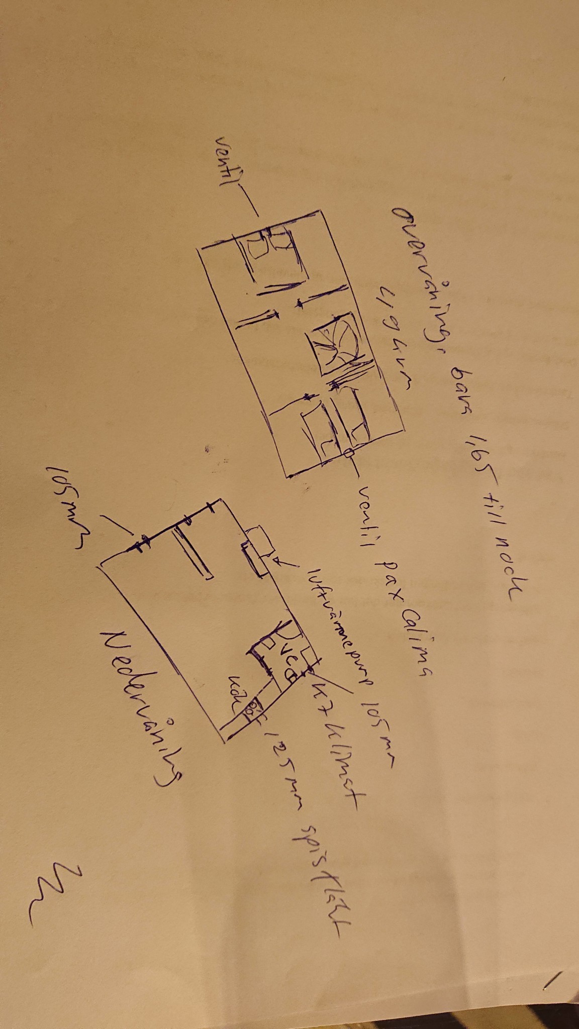

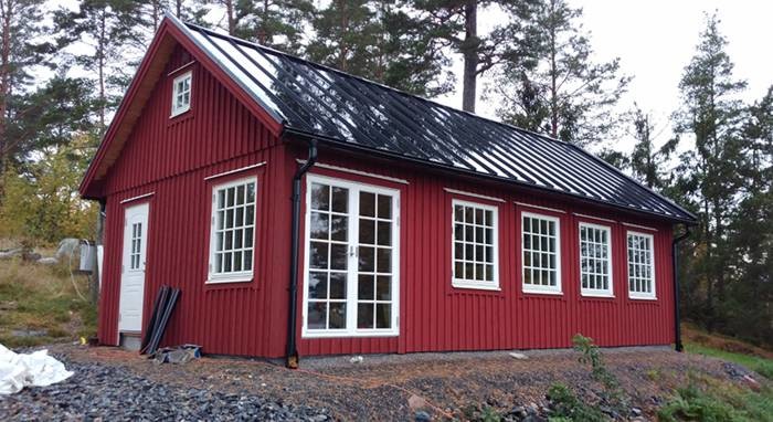

Precis byggt 48 kvm, plus loft (knappt ståhöjd där uppe). Huset har total ångspärr (förutom lite ångbroms på toa) så tajt som en krabbröv. Har fyra 10 cm hål, två på varje våning motsatt sida, plus köksfläkt 12,5 cm. Två st badfrumsfläktar, en PAX Calima (köpte efter första natten), samt en Klimat K7 som går hela tiden i ett av hålen på varje våning. Första natten jag sov (innan vi köpte fläkt nr 2), tänkte jag självdrag, samt fläkten på nedervåningen borde räcka, men vi vaknade med huvudvärk, kände mig trött, så därför köpte jag PAX Calima, som går också hela tiden nu.
Klimat K7 skjutsar ut 60m3/h på det läge jag ställt in den på (snikläge: lågvarv, 40m3/h)
Pax Calima har ett grunddrag på 30 m3/h, ställer upp den till cirka 60% och får typ samma siffra som med K7.
Vaknade inte med huvudvärk dagen efter (nej ingen Whisky inblandad). Nu gjorde jag "misstaget" och köpte koldioxidmätare (Konrad) och vi har mätt frekvent, trots att vi har dessa två fläktar på rätt bra drag, så de låter, så får vi värden på koldioxid som är på tok för höga. Koldioxidvärden i naturen är 400 ppi, i hus ska det max vara 800, för oss är det omöjligt att komma under 1000 om vi är två vuxna, och två barn och fläktarna går för fullt. Om vi drar på spisfläkten (som låter som ett monster så närmar vi oss 1000, om vi sitter still. När vi låg och sov, 1 m från PAX Calima, som då blåser ut cirka 60 m3/h, och man känner att det är drag i rummet så låg vi på cirka 1500 ppi.
Jag försökte förstå hur mkt luft behöver 4 personer i timmen, men hittar ingen siffra i m3. Någon som kan hjälpa, guida rätt i detta? Varför var det typ omöjligt att köpa en CO2-mätare i butik? Tänkte att detta var ett vanligt problem/fråga?

Har du fyra hål i väggarna och satt fläktar i två?
Låter som att du har för lite friskluft in.
Har du mätt luftflöde på fläktarna? För det där med 60 m3/h är med friblåsande fläkt (inga kanaler eller galler)
När man räknar mängden friskluft i lokaler (skolor, kontor) är lägsta friskluftsflöde cirka 10 l/s (36 m3/h) när man sover räcker cirka hälften 5 l/s (18 m3/h).
Frånluft skall du ha i "våta" utrymme som toalett, tvätt och kök.
Du vill inte ha frånluft där du sover utan direkt få in friskluft via väggventil där, sedan rör sig luften genom huset och sugs ut i toalett m.m.

Jag tror inte du suger 120 m3/h idag, snarare hälften.

Tack, jag kanske behöver göra fler kanaler in, alt fixa ventilation i fönster. Funderar också på att installera flera fläktar? Hela grejen börjar kännas konstigt. Tanken var att spisfläkten skulle gå konstant som stöd, def när man har gäster, men den bullrar som attans på lägsta hastighet...FrittDrag_II skrev:
