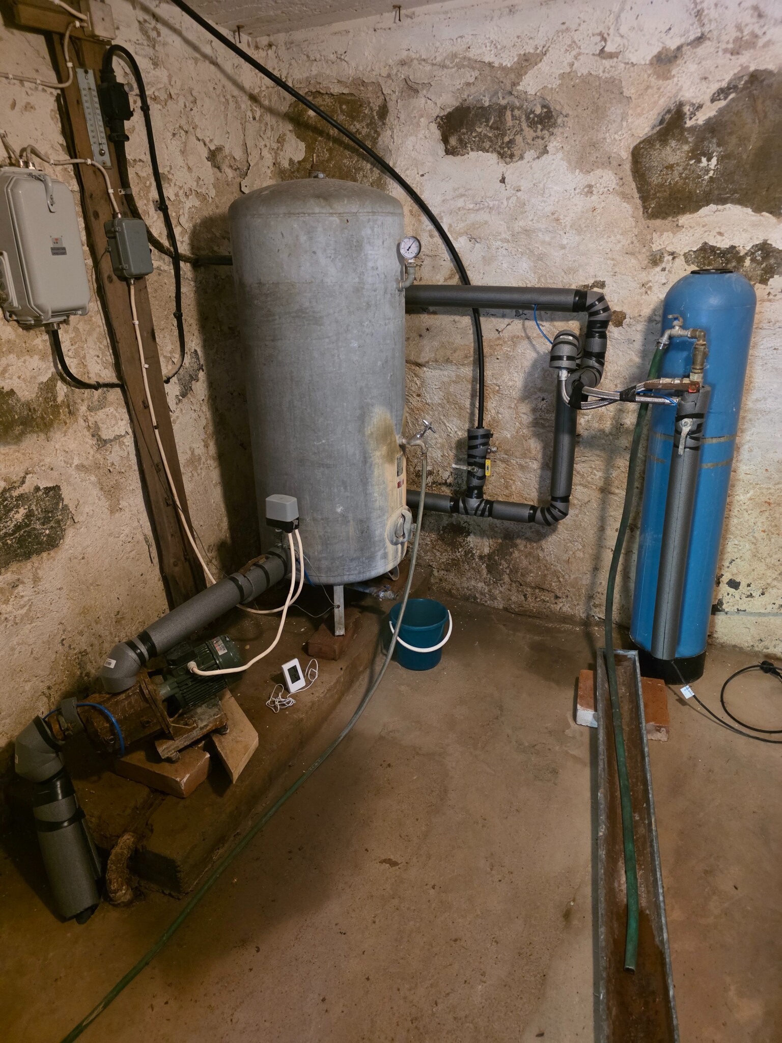

Vi har en grävd brunn där vattnet håller god kvalitet, men med Ph ca 5.
Vattenprov i kranen har påvisat Ph 7.0 men dock förhöjt aluminium på 880 mikrogram/liter. I övrigt inget avvikande.
Avsyrningsfilter finns och trots att det är gammalt och filtermassan inte är påfyllt på länge, så verkar den ju fungera hyggligt då Ph efter avsyrning ligger ju ändå OK liksom.
Så varför ligger aluminium så högt tro? Behöver man bry sig?
Hur skulle ni resonera kring detta, ang orsak och ev åtgärd? Livsmedelsverket ger ingen tydlig vägledning kring gränsvärden tycker jag.

pH 5 - ingen mätfel ??
pH 5 är i mina ögon för lågt, och med det förmodligen högre aluminiumnivåer.
pH borde vara minst 7, helst över 7,5 för att det inte skall gå under pH 7 i varmvattenberedaren när det är hett, då när det går under pH7 börjar det bli risk för korrosiv på koppar.
Jag tycker att du skall aktivera avsyrningsfiltret med att städa ur den och fylla den med ny avsyrningsmassa och efter det se om alumniumnivåerna fortfarande är högt eller om den sänkts (och fångas in i avsyrningsmassan) när pH har höjts.
det är också viktigt att verkligen rensa på resterna av avsyrningsmassa i filtret så att resterna i denna inte är aluminiumkällan pga att vattnet har lågt pH och lyckas lösa ut lite av det sura vattnet.

Tack för svar! Även om Ph efter filtret ligger på 7,0 låter det nog som en bra plan att börja med att städa avsyrningsfiltret ordentligt och mäta aluminium igen. Innan man ger sig på några att installera något aluminum-specialfilter.

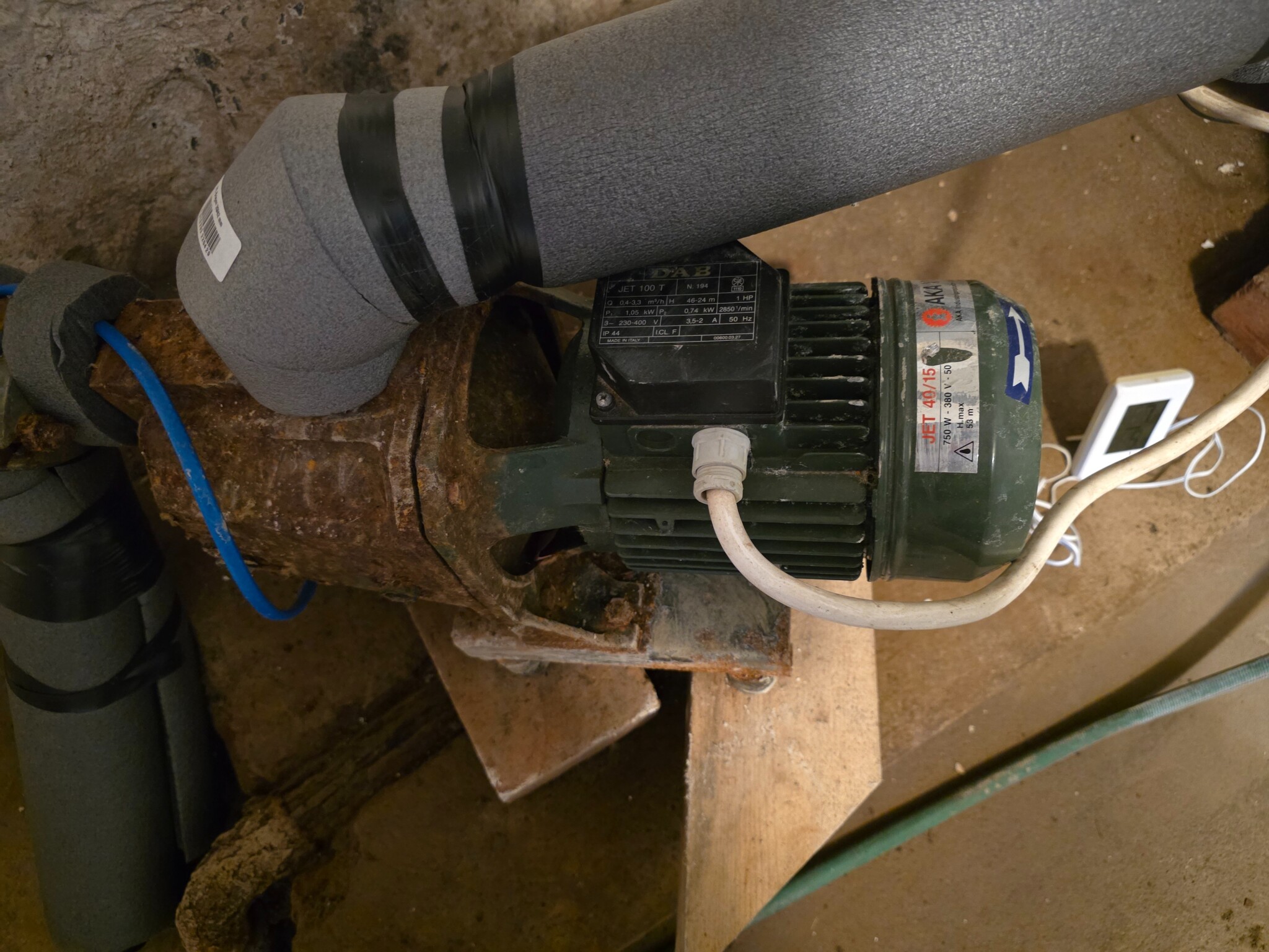

Funderade annars på om det kan kan komma aluminum från vattenpumpen eller hydroforen (eftersom dessa sitter sig före avsyrningsfiltret i flödet och därmed utsätts för surt vatten) men det låter ju lite konstigt också.

hydrofor brukar ofta vara galvat (dvs zink) och i många fall också plastlager på insidan för att hålla längre över tiden (speciellt vid aggressiv vatten som ditt vatten troligen är när pH är så lågt), det brukar stå på hydroforens märkskylt om den är plastad invändigt.
Nu har du inte skrivit vilken pump du har men äldre pumpat var ofta i rödmetall (en slags brons, men anses nog för dyrt idag på tillverkarsidan) medans idag är det syrafasta detaljer, och ofta väldigt mycket plast både på impellrar och hus runt kring dem.

Ja det är en typisk sådan hydrofor, plastad invändigt, från 1961. Pumpen oklart datum kanske 30, 40 år?X xxargs skrev:hydrofor brukar ofta vara galvat (dvs zink) och i många fall också plastlager på insidan för att hålla längre över tiden (speciellt vid aggressiv vatten som ditt vatten troligen är när pH är så lågt), det brukar stå på hydroforens märkskylt om den är plastad invändigt.
pumpen ser inte allt för gammal ut, gissar 10-20 år, motordelen har för lite 'patina' och inte heller de stuket som var vanliga för pumpar från 1970-talet och tidigare
