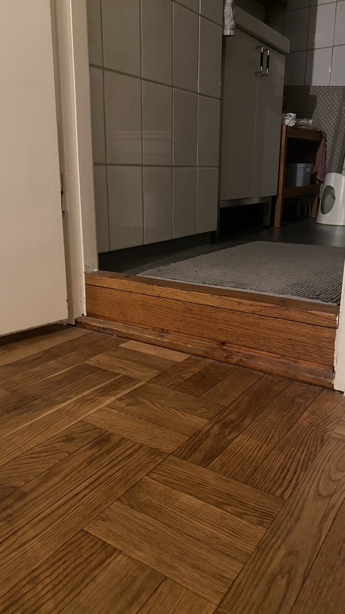

Hej! Vi köpte vårt första hus 2024, ett härligt hus som är byggt 1946.
Vi har kök, allrum, sovrum och ett badrum en våning upp, och golvet i badrummet är ca 15 cm högre än resterande rum. Det verkar som att golvet är solid betong. Är det någon som har en aning om varför det är byggt så?

Om det finns golvvärme har de fått höja golvet för att få plats med installationen. Gissningsvis är också golvet flytspacklat för att få till rätt lutning ner mot golvbrunnen. Då blir det höjdskillnadnader av det slaget.

För att få plats med rör/flytspackel/golvvärme i golvet. Eftersom det är 15cm högre så är det förmodligen 110 mm avloppsrör till toalett som går i golvet :)

Garanterat för att de som gjorde om badrummet senast inte orkade ta bort den gamla slipsatsen och gjorde ett nytt fall med allt uppe på ,,, då blir det så där

Är det betong eller träbjälklag?
Betong

Är bjälklaget i betong rent generellt så är det ju enklare att göra sådär om man vill ha avlopp i nån del där det inte funnits tidigare.

Då har man nog gjort så för att slippa bila ned avloppen i betongen.
Kanske är tunna bjälklag och man inte ville riskera att gå igenom.
Antar att avloppen inte syns i taket underifrån?
Problemet som uppstår vid vattenläcka är ju att vattnet rinner ut ur badrummet. Praxis är väl någon slags upphöjd tröskel? Vet att försäkringsbolag kan vara lite skeptiska mot sådana lösningar. Eller gäller det bara i flerbostadshus kanske?

Nja, praxis är att tätskiktet vid tröskel ska vara uppvikt minst 2 cm i förhållande till golvbrunn så att badrummet klarar av att hålla en viss mängd vatten.
Utöver det skall det givetvis vara fall mot golvbrunnen i hela badrummet.
Inget av ovanstående behöver påverkas av att man har ett insteg till badrummet som i detta fall.

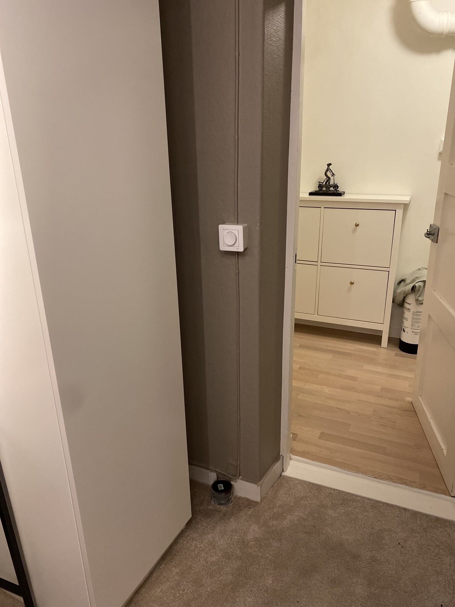

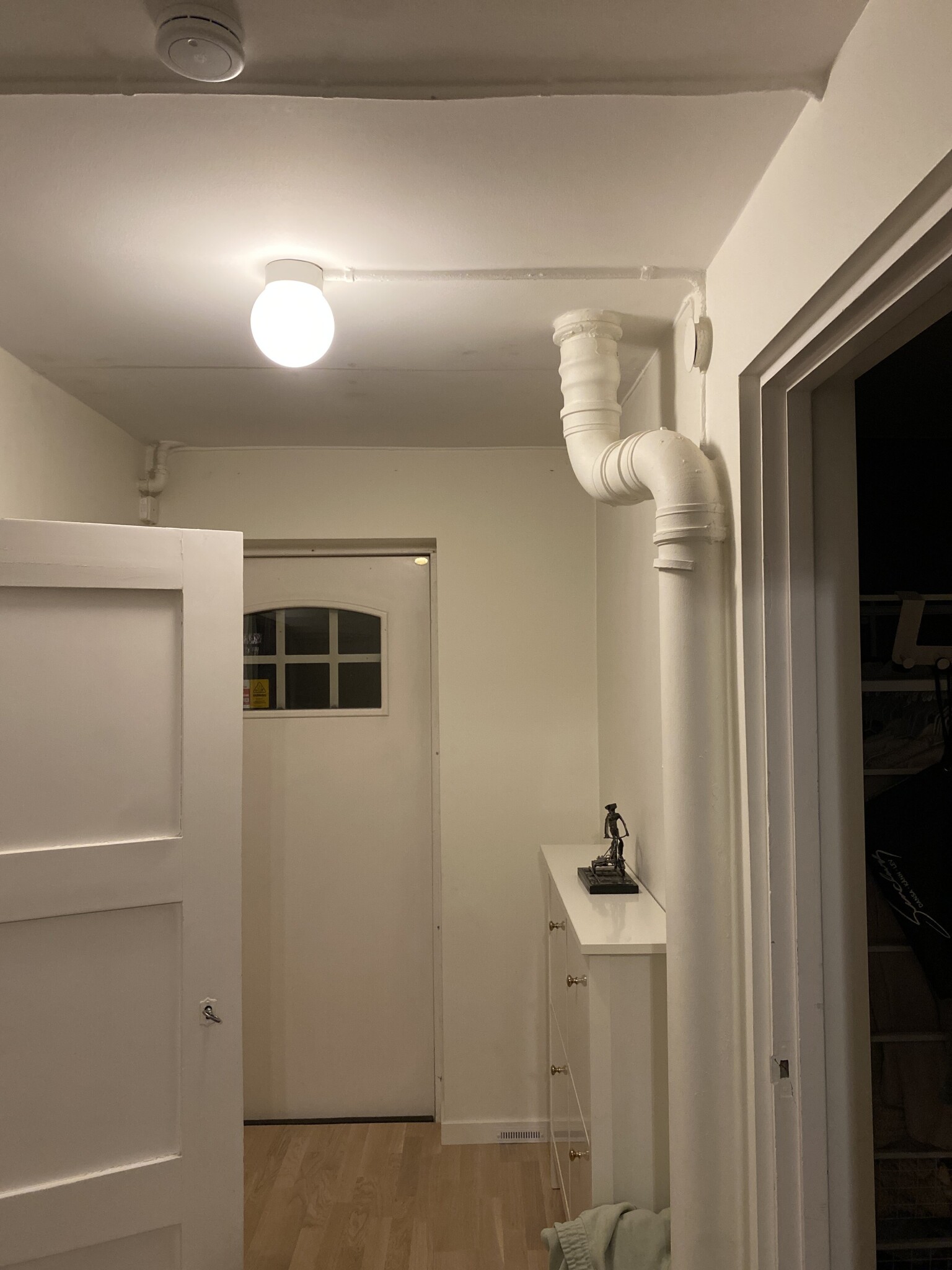

Den första bilden på avloppsröret under badrummet och andra bilden är på vad vi gissar är ett gammalt avloppsrör (vid golvet).
  • Vitt avloppsrör längs taket och väggen i ett badrum med vitt kakel och en sak på en byrå.
  • Gammalt avloppsrör vid golvet mellan två rum, synligt i hörnet under ett grått vägguttag i en hall med parkettgolv och beige matta.

Ursäkta med är du säker på vad det är för bjälklag? Vad är det i taket i källaren?
