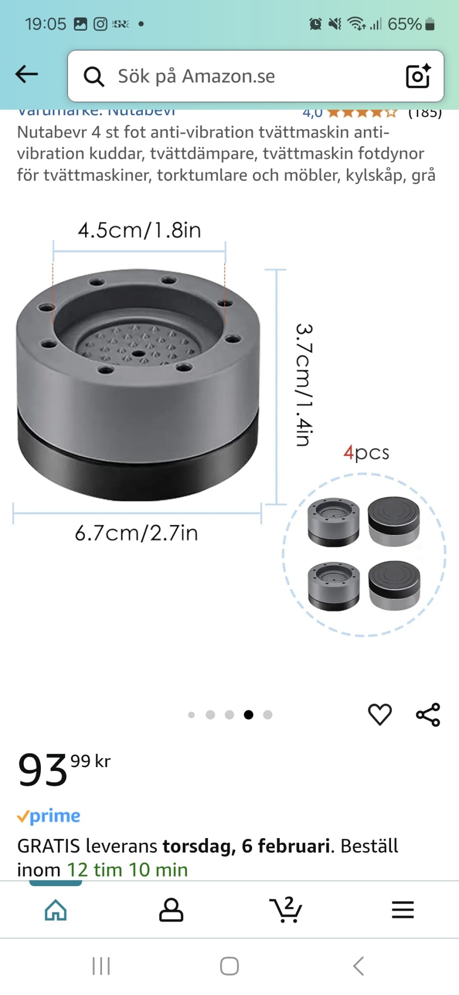

Bygger om tvättstugan med IKEA Metod. Och överkant av skåpsmodulerna hamnar på 88cm.
Tvättmaskinen är som mest 84cm med benen utskruvade.
Går det att köpa andra ben till tvättmaskinen så man får upp den i höjd med modulerna? Tycker det skulle se snyggare ut om det inte var en glipa på 4cm över tvättmaskinen till bänkskivan.
Någon annan idé på en snygg lösning?

Kan du inte sätta något under benen som tvättmaskin står på?
K

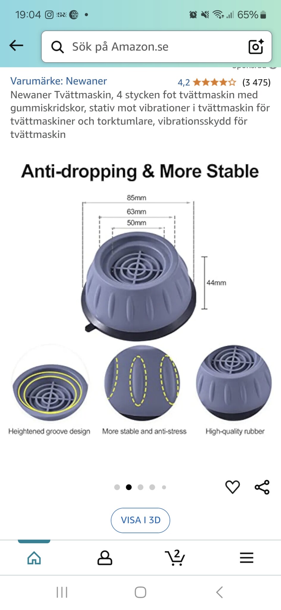

Jag tror att det skulle kunna se ut som att den står på styltor om du höjer den mer, men det finns ju olika slags vibrationsdämpare och förhöjningssatser du kan använda (2 exempel på bild).
Ett alternativ kan vara en list i framkant på skivan.
  • Bild av vibrationsdämpare och förhöjningssatser för tvättmaskin, rund design med måttangivelser och fyra exempel på bild.
  • Bild av vibrationsdämpare för tvättmaskin, visad med dimensioner och egenskaper som anti-drop och stabilitet.
