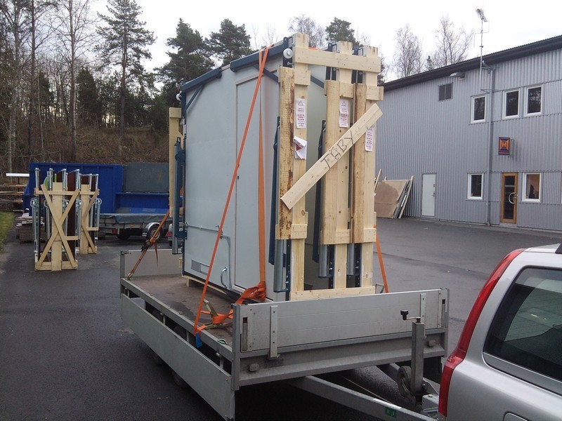

Det beror ju förstås lite på vad du ska göra. Är det maskintransport som står på agendan hela dan blir det ju stabilare med ett lågt släp men annars är jag helsåld på ett högbyggt. Utan prioritesordning:
1. Bra arbetsplattform för utomhusarbeten
2. Fällbara lämmar runt om gör att truck kan lasta på hela ytan.
3. Fällbarta lämmar gör det enklare att lasta av tunga saker.
4. Bred lastyta utan att släpet blir bredare än bilen.
Neggo:
Ev lastramper blir långa och därmed dyra om du ska ha upp minigrävare etc.
Ofta små hjul på högbyggda - kan bli knepigt med vinterdäck, speciellt om det är C-däck.
Neggo:
Lågbyggt, jag kör ofta tungt och grus etc. Handlastar virke, kör en åksgräsklippare etc.
Om jag jobbat som byggare hade jag nog valt ett 1300 eller 1500jkg högbyggt.
Lastas med truck på brädgården, kan köra stora volymer eller hela virkespaket. Kör sällan sand eller likande.
Iofs, kass jämförelse, men jag lånade en polares gamla klena högbyggda när jag körde min fyrhjuling en gång, det kändes vingligt.
Har även varit och hämtat en metallsvarv med mitt släp en gång, då var jag glad att det var så lågt som möjligt.
Äger en lågbyggd gisebo kärra funkar till det mesta, grus, virke etc, har grindar till när det skall till tippen eller ved skall hämtas. Har en högbyggd på jobbet när det behövs men den tar man bara om de lågbyggda är redan ute på jobb, men den har sina fördelar att lämmar kan släppas runt om så man kan lasta/lossa pall med truck från sidan.
