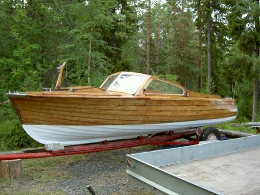

Internationals båtlacker är annars att rekommendera.
Internationals färger använde vi alltid till vår gamla "Campingbåt" (se bild). De var alltid av mycket hög kvalitet.
