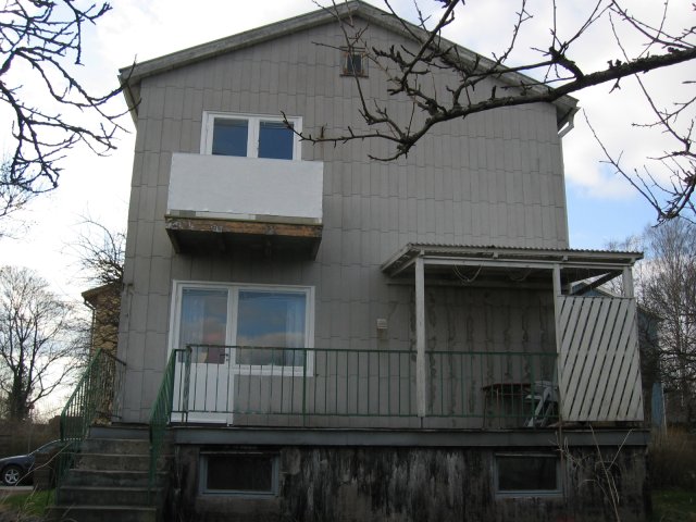

Vi har funderat vidare och det blir troligen en variant av det du föreslår. Vi funderar nämligen på att riva trädäcket som finns där idag och bygga ett nytt längs kortsidan istället. Finare utsikt och bör vara den sol vi vill ha där. Då blir det en dörr från matsalen ut till terassen och fönstret flyttas till baksidan. Men vi hinner säkert bo där ett bra tag innan vi kommer så långt så vi hinner känner efter flera gånger igen säkert.pinebar skrev:
En bakgrund till denna fundering är att den befintliga terassen är byggd på eterniten. Den vill vi plocka bort och då måste vi nog demontera terassen delvis ändå.
Känns som ni under all fasad har ett jättefint gammalt hus. Som du riktigt påpekar är vårt (blivande) hus inget extraordinärt på något vis. Så jag är inte rädd för att använda moderna material. Men som du också helt riktigt påpeka så vill jag inte "besudla" huset med nya fönster i aluminiumprofiler eller plast. Just när det kommer till takfönster är jag kluven. Jag kan föreställa mig principen på en liten kupa på vardera sida om den stora. Men undrar om inte det blir ett för maffigt uttryck för det lilla huset. Och krångligt/dyrt konstruktionsmässigt.Farzan skrev:Som kommentar till Byggankan och det Cederbusch skrev om stilfascism: Jag har all förståelse för att Cederbusch inte känner att h*n behöver vara så "byggnadsvårdsmässig" när det gäller det här huset - så unikt eller välbevarat är det inte (och det är inte menat som något nedsättande). Men även så behöver man tänka litet på vad som går ihop med tanke på sådant som formspråk, proportioner o dyl. Problemet med att "modernisera" gamla hus är att det kommer en dag när moderniseringarna inte är lika moderna länge och då återstår bara ett tråkigt mischmasch. Tro mig, jag vet - jag bor i ett tjugotalshus som någon en gång frenetiskt försökte göra om till ett sjuttiotalshus.

Efter samtal med kommunen måste jag inkomma med en bygglovsansökan. Jag är tveksam till fönster på båda sidor om kupan egentligen, och kanske riskerar vi bara ett nej med att söka för båda sidorna?
För att spara ansökningspengarna täckte jag ansöka om att ta bort eterniten och måla panelen under röd. Men är lite tveksam om jag kommer hinna det inom 2 år. Men vill kanske börja till sommaren.... ja dessa beslut.
Nej kupor går nog bort efter att ha tänkt och surfat lite. Måste såklart lufta saken med andra hälften, men hon är ganska inställd på takfönster.

För den intresserade kan jag berätta att vi idag fick tillbaka vår bygglovsansökan av kommunen - beviljad helt enligt ansökan.
Vi får alltså bygga in takfönster på båda sidor om kupan och på baksidan. Dessutom fick vi plocka ner eterniten och måla fasaden i önskad färg. Kul! Återkommer väl när något mer finns att visa.
