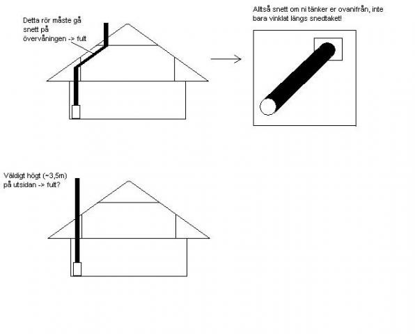

Vi tänker oss att installera en kamin i vårt hus - troligen en Contura 550. Huset är i 2 plan.
Vi har sett ut ett hörn vid en yttervägg där vi vill placera kaminen. Så långt allt väl.
Sen till skorstenen. En installatör föreslog att dra skorsten upp i sidvinden sedan vinkel och längs med snedtaket på andra våningen och sedan upp för att hamna rätt nära nocken.
Problemet är att vi hamnar vid en innervägg på andra våningen och måste dra röret snett, vilket jag tror blir oerhört fult.
Se mina enkla (ej skalenliga) skisser i bifogad bild.
Funderar ändå på alternativet att gå rakt upp genom sidvinden för att sedan bygga rätt hög skorsten på utsidan (ca 3,5 m). Finns det någon som gjort det och kan dela med sig av bilder hur det skulle kunna se ut?

Jag har det vid 22 graders taklutning, inget som stör. Bekanta har det på 45 graders lutning, stör heller inte nämvärt. Kan man köra rakt rör är det enklast, krökar m.m kostar mycket pengar.
Om du kollar runt en del kommer du hitta många hus med din tänkta lösning.

Man ska undvika att vinkla rök rör för i vinklarna bildas det hotspots och är inte isoleringen 100 händer detta http://www.sydsvenskan.se/malmo/article568630/Miljonkrav-efter-storbrand-i-Malmo.html sotningen blir svårare med.
Jag hade satt skorstenen på utsidan i form av en murad sådan.
Att säta en ståltub utvändigt ser för dj... ut men murad och ev putsad kan bli riktigt fint.

Du måste väl fortfarande över nocken så....visst, det set nog bättre ut än stål, men ska upp en bit endå.Göran.W skrev:
I övrigt, om man går upp med rör så måste man nog stadga upp det när det blir så långt, antingen med wire eller stag skulle jag tro.

Över nocken måste man.
Måste kaminen sitta i hörnan där den är inritad.
Så som den är inritad nu blir det svårt att få det snyggt om man inte drar skorstenen invändigt o det ger brandsäkerhets problem och sotaren kommer säkert kräva minst en sotlucka extra för att kunna sota hela dess längd.
Ni har inte funderat på en skorstenslös pelletskamin?
Då går man bara ut med 2 rör rakt igenom väggen http://www.viivilla.se/Energi-Varme-VVS/Pellets/Pelletskaminen-en-effektiv-varmemobel.aspx

Definitivt inte samma mysfaktor men bra mycket billigare och enklare.
