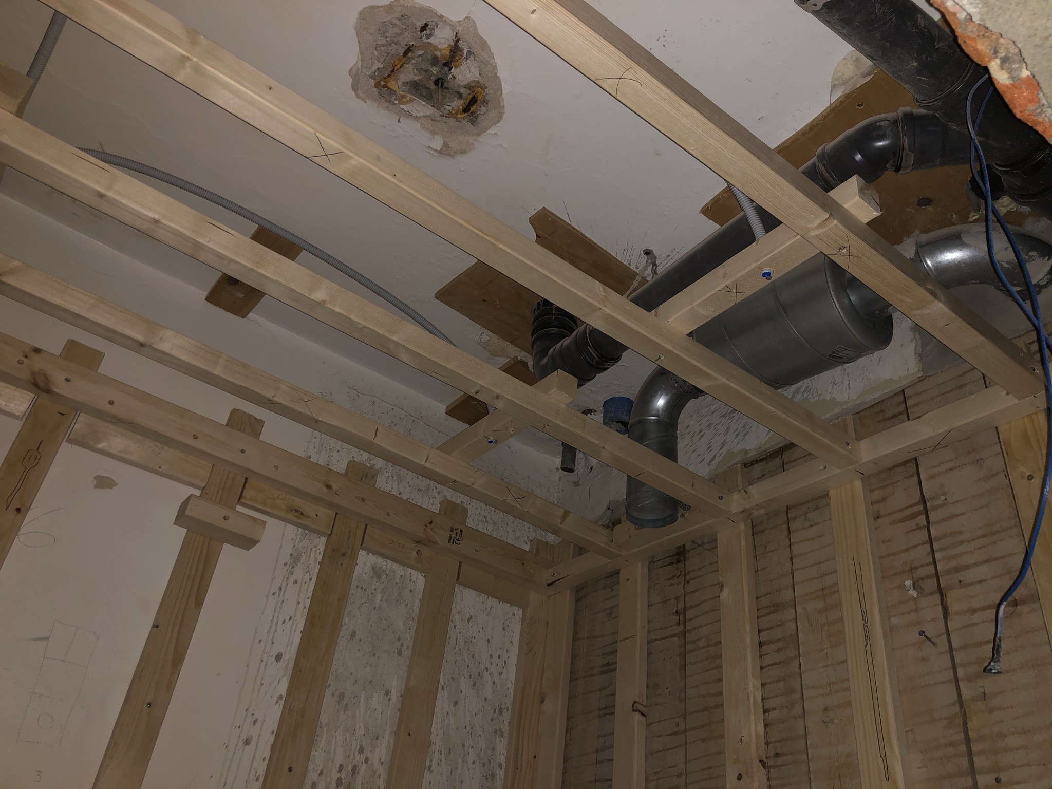

J Jasmin19 #1 Medlem · 1 inlägg 24 apr 2021 12:22 Jasmin19 Medlem 1 inlägg 24 apr 2021 12:22 #1 Hej! Jag bor i bostadsrät lägenhet. Besvärande spolning ljud från Granner efter badrum renovering. Företaget som gjorde renoveringen accepterar inte ansvaret. Vad ska jag göra? Tack för rådgivning, Inloggade ser högupplösta bilder Logga in Skapa konto Gratis och tar endast 30 sekunder #badrum #hög #ljud #renovering
J John Karlsson #2 Medlem · 156 inlägg 24 apr 2021 18:15 John Karlsson Medlem 156 inlägg 24 apr 2021 18:15 #2 Hur ser det ut efter renovering och vad är det för innertak? Det kanske kan vara möjligt att få upp isolering uppåt!
S0MMER #3 Verktygstokig · Stockholm · 1 037 inlägg 24 apr 2021 20:26 S0MMER Verktygstokig Stockholm 1 037 inlägg 24 apr 2021 20:26 #3 Ser ut som att en av reglarna i taket ligger dikt an avloppsröret från taket. Gör den det kan det nog resonera ut i konstruktion kan jag tänka mig.
