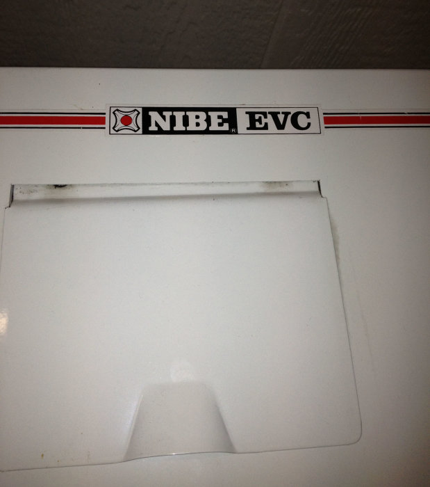

Jag har nog i min okunskap rört till begreppen för er men jag försöker ge er den information jag har så får vi se om det klarnar.
I beskrivningen av huset på hemnet står det att det är FLVP med golvvärme, vilket också mäklaren säger.
I energideklarationen under Energianvändning är "El (vattenburen) (7)" 28000kWh ifyllt.
I energideklarationen är FTX ventilation ikryssat.
Jag kan bekräfta att golvvärme är enda uppvärmningen i huset. Det sitter termostater i alla rum och ventilations inlopp alt. utlopp i taket på alla rum.
På skåpet till värmepannan(pumpen?) står det NIBE EVC och RVP 21 - NIBE på instrumentpanelen på skåpet.
Jag kanske bör kan tillägga att det intill värmepannan(pumpen?) står ett skåp som måste vara till ventilationen, "TemoVex-VX" står det på det.
Kan det vara så att huset inte har någon FLVP och att det är direktverkande el och att mäklaren/säljarna har missuppfattat det och angivit fel???
Inga bra bilder men det är dem jag har.
Det verkar som att du har:
1) Ett eluppvärmt hus (Elvärmepanna)
2) Ett ventilationsaggregat med värmeåtervinning (Ej värmeproduktion) (FTX)
Energiförbrukningen verkar lite hög, men inte orimlig.
-Du bör nog fundera på att sätta in en värmepump i huset, för det verkar du inte ha idag.
En bergvärmepump eller en Luft/vattenvärmepump borde vara två bra uppvärmningsalternativ,
båda två kopplar du til den befintliga golvvärmen.
-Försök att ta reda lite på den vattenburna golvvärmeinstallationen, tex. så är framledningstemperaturen
väldigt avgörande för en värmepumpsinstallation...
