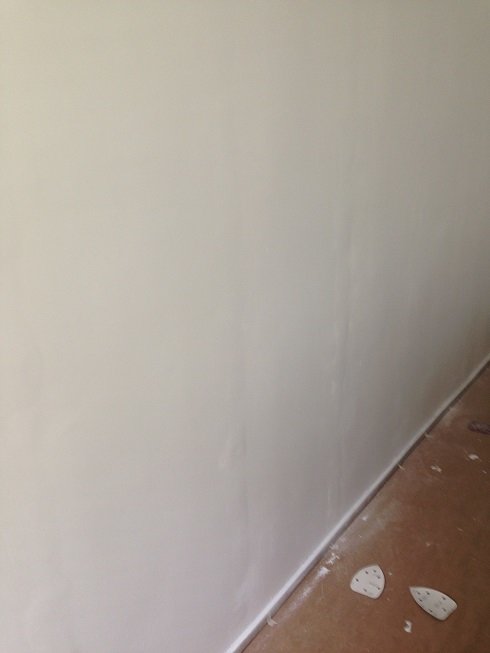

Jag gav mig på att riva, spackla, slipa samtliga våder i mitt vardagsrum.
Tanken var att måla helt vitt.
Det blev riktigt bra och jämt på alla väggar utom en.
Där sandpapprade jag spacklet för hand, och har uppenbarligen missat
en massa spackel, vilket jag inte såg förrän jag målat. :eek:
De andra slipade jag med slipmaskin. (Som tur är!)
Finns det något jag kan göra? Synd att detta ska ställa till det nu när jag
lagt ner så mycket jobb och tid, och det för övrigt ser riktigt ok ut
för att vara en amatör.... :banghead:
Tack på förhand.
Slipa, ev spackla och måla igen borde lösa dina problem.
Bara att slipa ner det jämnt sen måla igen. Svårare än så blir det inte :)
Att slipa med slipmaskin modell mindre är ju ingen höjdare, ledbart med förlängningsskaft eller giraff är det enda rätta. Det går aldrig få det rakt med slipmaskin.
Anlita proffs målare.
Måleri är ingen enkel jobb.

Som sagt, slipa och spackla och måla igen. Varken svårt eller konstigt.
När man står och tittar på en kal vägg så ser man skavankerna väldigt tydligt. Efter att möbler tavlor mm kommit på plats så "försvinner" det lite beroende på hur känslig man är.
Släng upp reparatipnstapet modell tjockare och måla sedan på den. Finns olika för att måla eller tapetsera.
