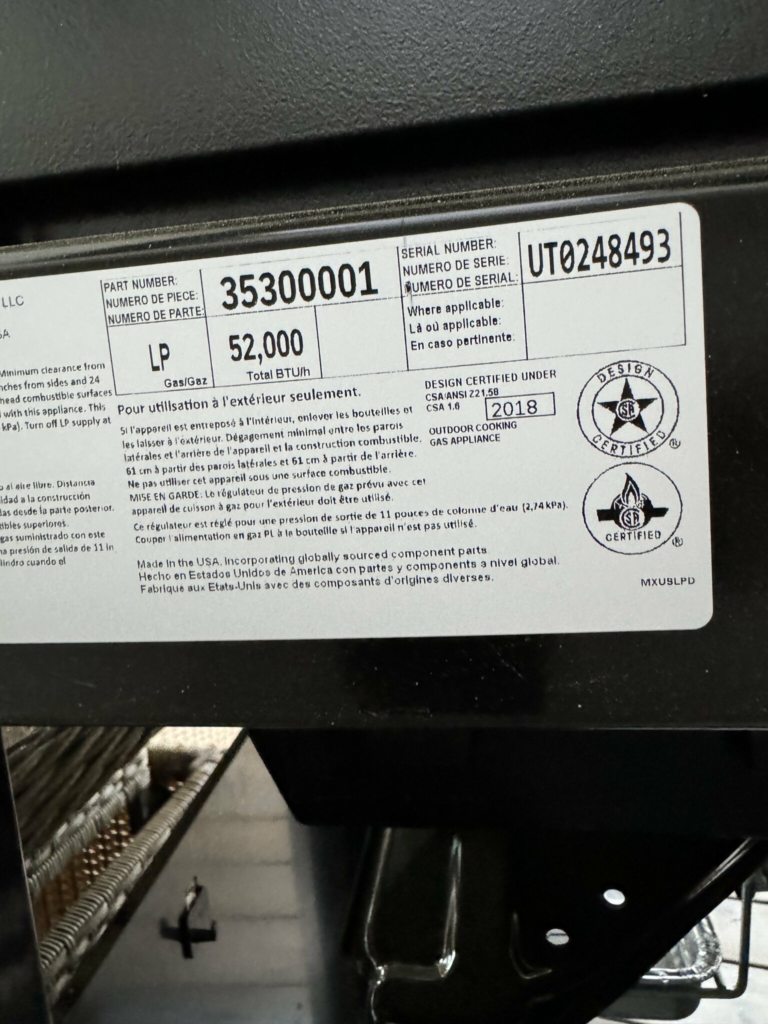

Tog med min weber grill genesis s-325s från usa och har problem med gasol och kopplingen. Gasolflaskan och själva koppling (från gasol till grillen) är annorlunda här i Sverige.
Köpte en gasregulator för att koppla till gasolflaskan men slangen går inte att koppla in i grillen.
Weber vägrar att hjälpa mig med extra delar. Dom säger att trycket på gasol är inte samma här.
Är det någon med liknande erfarenheter eller någon som kan hjälpa mig få ordning på detta?

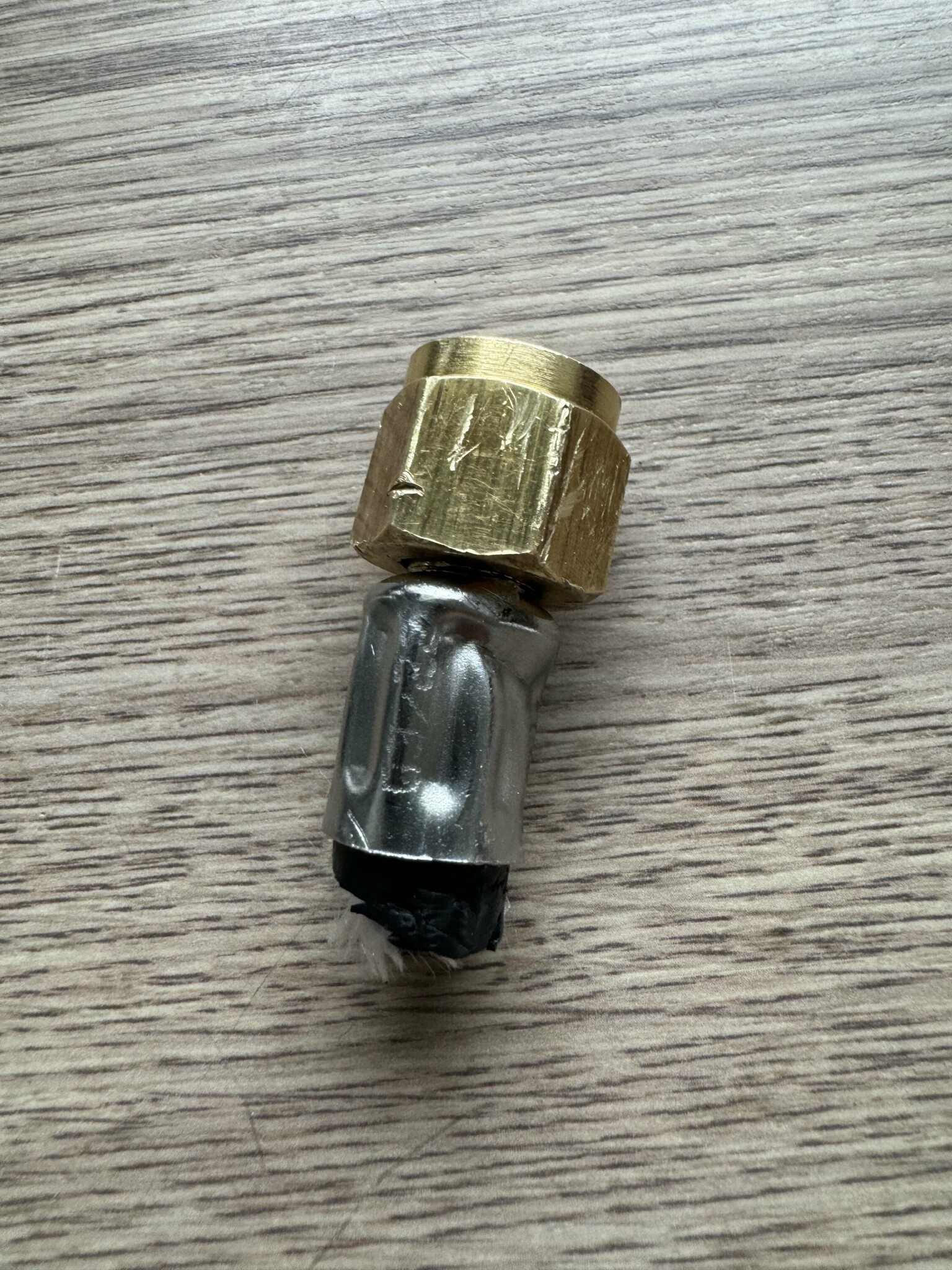

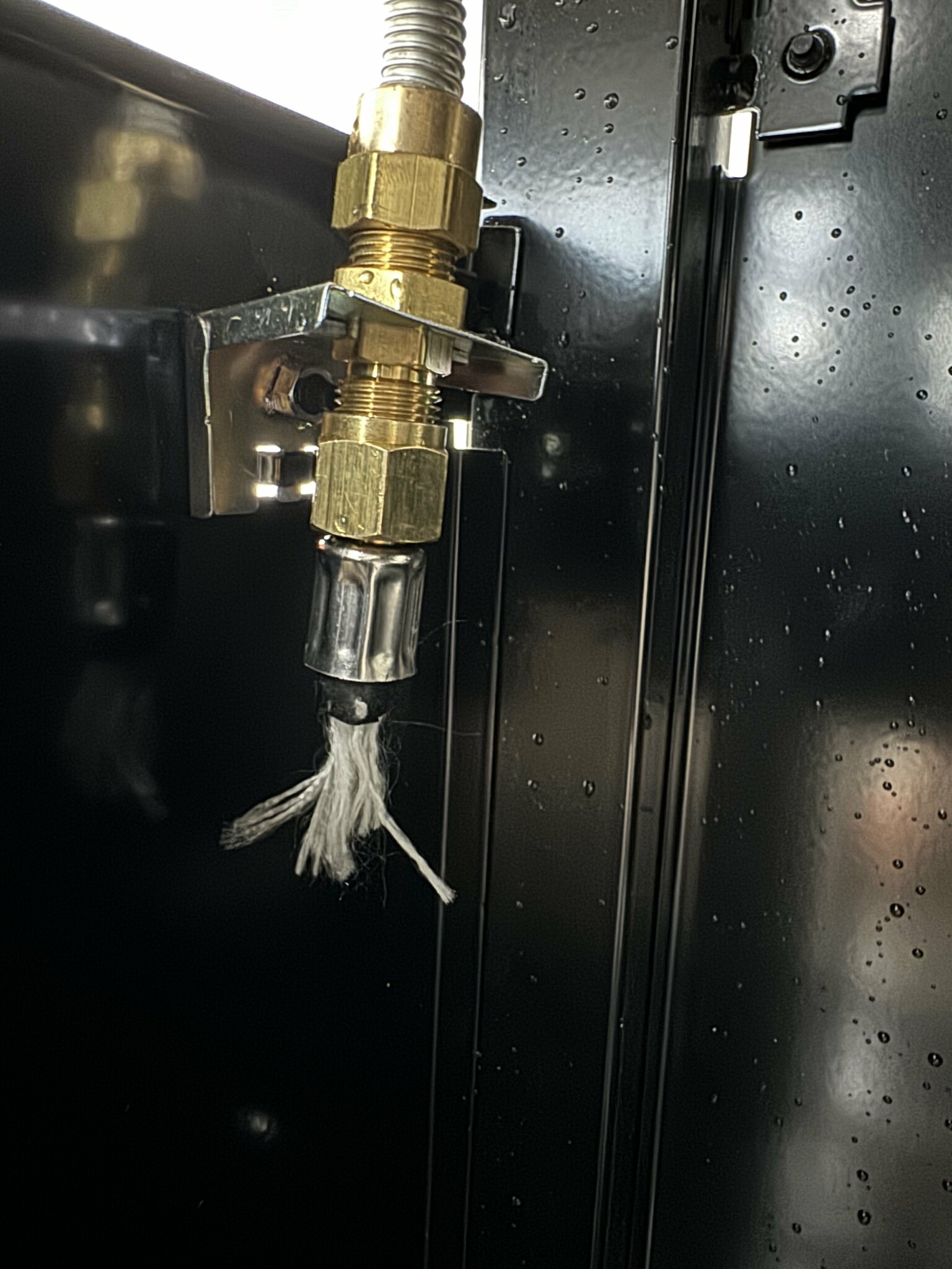

Skickar bild på detaljerna på grillen. Vet inte om det hjälper att ta reda på vad som behövs.

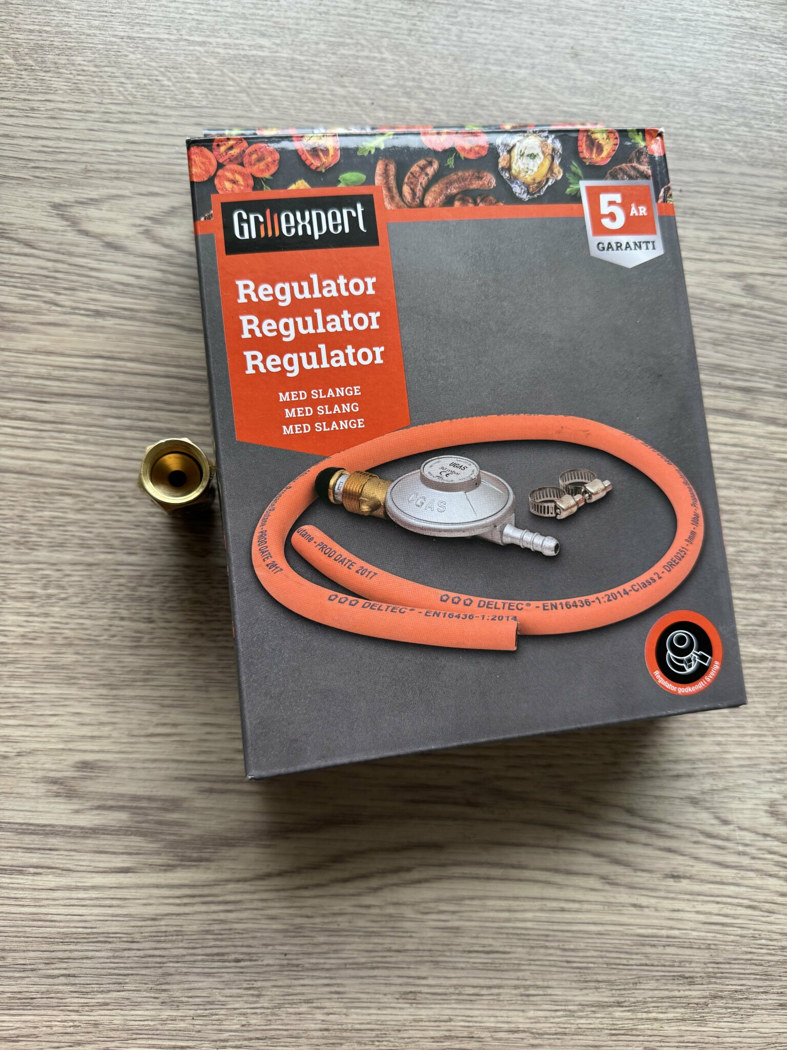

Du har köpt en regulator, den sitter på en svensk tank och har en slang till grillen. Du ska har en koppling för slang som passar på den delen som är på första fotot. Sen brännarna är för 500 mm tryck eller går att ha 300 mm som vi har i Sverige för funktion kan jag inte svar på, men troligtvis fungerar det.
Förstår. Min tanke va köpa ny regulator som passar gasolflaskan och sen sätta den guldiga delen (som satt i grillen) på nya slangen.
Jag har problem att få ut den guldiga delen från den gamla slangen.
Jep det går nog inte, det är säkert en kona som har nypit fast på en rörbit som sitter integrerad på slangen. Så det blir att kanske försöka hitta någon del som passar på gängan där med en kona som passar. Den nya regulatorn som du köpt är med slangkoppling ( som vi har i Sverige ) . Synd att slangen är bara avkapad så nära kopplingen, annars hade gått att skarva slangarna. Du får ta loss muttern och slangstump och gå till en som sysslar med gasol och då blir det säkert en slanganslutning och dom andra delarna till brännarna blir kvar. Var i landet är du.

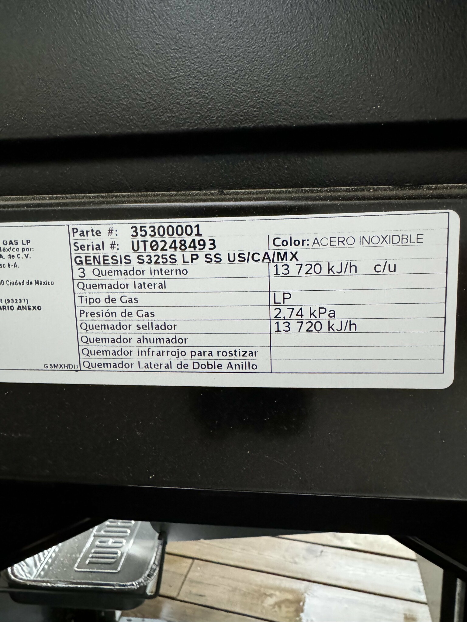

Står ju på typskylten: 2.74 kPa, det är 28 mbar. Så du behöver tryckregulator 30 mbar, passande slang och rätt nippel eller slangkoppling med slangklämmor.

Aah förstår. Befinner mig Vänersborg - västra Götaland.J jonaserik skrev:Jep det går nog inte, det är säkert en kona som har nypit fast på en rörbit som sitter integrerad på slangen. Så det blir att kanske försöka hitta någon del som passar på gängan där med en kona som passar. Den nya regulatorn som du köpt är med slangkoppling ( som vi har i Sverige ) . Synd att slangen är bara avkapad så nära kopplingen, annars hade gått att skarva slangarna. Du får ta loss muttern och slangstump och gå till en som sysslar med gasol och då blir det säkert en slanganslutning och dom andra delarna till brännarna blir kvar. Var i landet är du.
Ok tack. Den regulator jag köpte står det 28-80 mbar. Jag behöver hitta rätt koppling/nippel till slangen som sen passar grillen.T Thomas_Blekinge skrev:Står ju på typskylten: 2.74 kPa, det är 28 mbar. Så du behöver tryckregulator 30 mbar, passande slang och rätt nippel eller slangkoppling med slangklämmor.

Set är kanske som i Sverige, allt med gasol är vänstergängat. Du får försöka på nätet efter dom som har kopplingar, husbil/husvagnsföretag har delar till gasolkopplingar. Här några ställen inte lång från dig.

Om du klipper bort den blanka delen så borde du få bort slangstumpen.
Det är bra att du kan se det, men mina mina kopplinga är väsntergängade och der är för att det inte ska gå att få dit något annat.T Thomas_Blekinge skrev:
