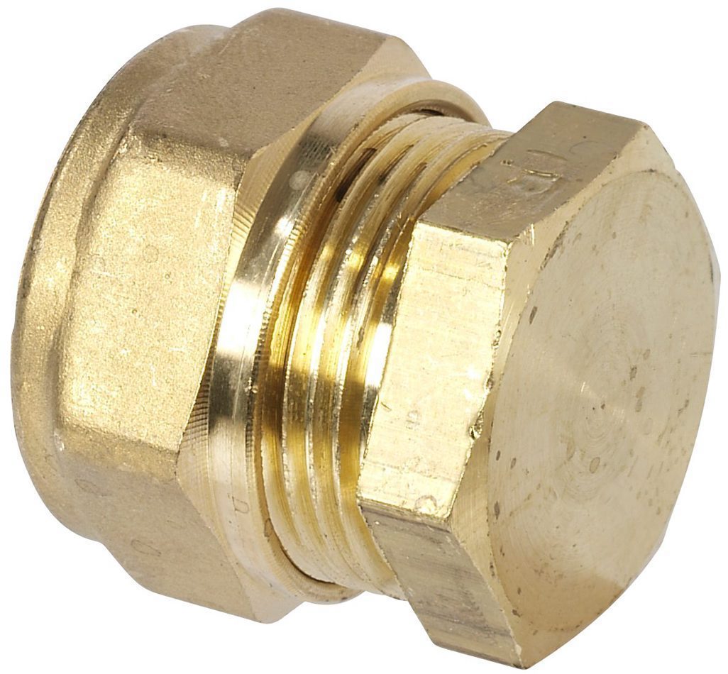

Vi har taget av ett element då vi är i färd att renovera köket i ett 70 tals hus. Problemet är att den 1/2" pluggen vi köpt passar inte!? Mäter man muttrarna så är de ca 21-22 mm. Har provat skruva på 1/2" stoppen vi har på elementet men elementet har en något större fattning. Såhär ser det ut :
De butiker jag har tillgång till är Jula, Biltema, Harald-Nyborg och Bygg Max.

Muttrarna har M22 gänga. Du behöver dessa övergångar:
http://www.trio-perfekta.se/vvs-produkter/overgangsnipplar/rsk-8182499-overgangsnippel/
Samt två vanliga 15 lock med packning.

Ser ut som att Biltemas 87223 kan funka + propp.
http://www.biltema.se/sv/Bygg/VVS/Ror-och-rordelar/Overgangsnipplar/Overgangsnipplar-2000018802/
Edit; Det skall vara med konisktätning så då funkar inte biltemas nippel.

Är det ett enrörssystem så kan du inte proppa rören utan du måste ha en förbigångsnippel, http://www.rinkabyror.se/artikel/forbigangsnippel-rake/?select=true så att resten radiatorerna i kretsen fungerar.

Först måste jag reda ut om det är parallellkopplat eller seriekopplat.
På något ställe i källaren kan jag se att röret går in i elementet och sen vidare till nästa element, på väggen går det 2 rör så jag antar att det andra röret är returen. Detta tyder på seriekopplat.
Sen har vi då ett rör som delar sig till 2 och går upp till 2 element på entréplan. Kan dock inte se någon retur där men elementet har naturligtvis 2 rör kopplade.
Så hur vet jag om det räcker med pluggar eller om jag måste ha en förbikoppling?
