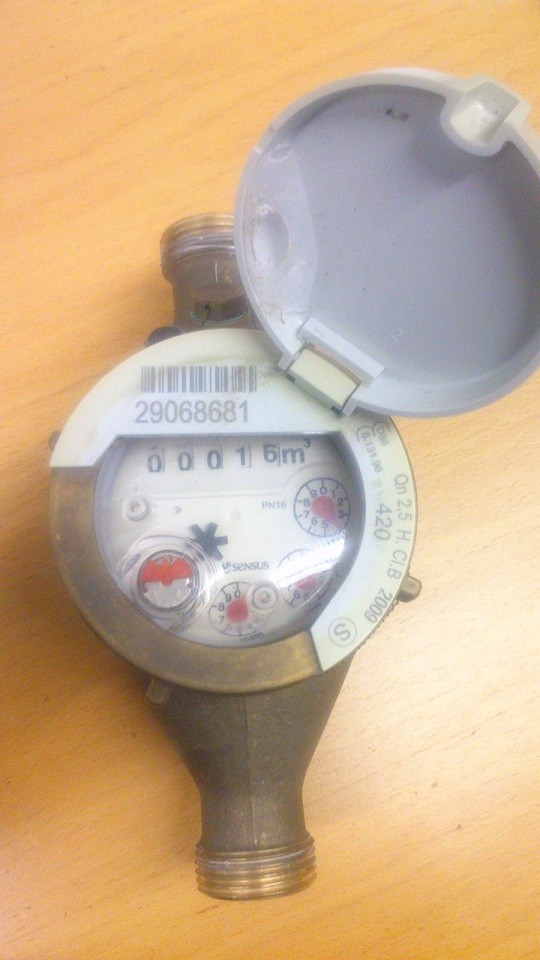

Vattenmätaren till stugan visade sig läcka som ett såll vid inkoppling i helgen, nu behöver jag få tag på en ny eller reparera den jag har. Problemet är att jag inte hittar någon som säljer/reparerar sådana. När jag söker på nätet hittar jag bara en massa nätbutiker som säljer men inga butiker dit jag kan gå och få en ny i näven. Någon som har tips om något ställe i eller runt Göteborg som kan hjälpa mig? Finns ju massor av vvs-installatörer men hittar inga som verkar pyssla med den här sortens tjänster....?

Så här ser den befintliga ut.....
Den där ska du varken laga eller byta själv, det måste vattenleverantören stå för (kommunen?). Den brukar vara plomberad så att man inte ens kan skruva bort den utan att bryta plomberingen. Hör av dig till din kommun.
Är det eget vatten så är det ju en annan sak, men då förstår jag inte vad man ska med en vattenmätare till.
hempularen
Eget vatten. Vi är tre hus på gemensam brunn och mätarna används för att se vem som förbrukat vad så att man kan räkna ut hur mycket man skall betala på elförbrukningen för pumpen....

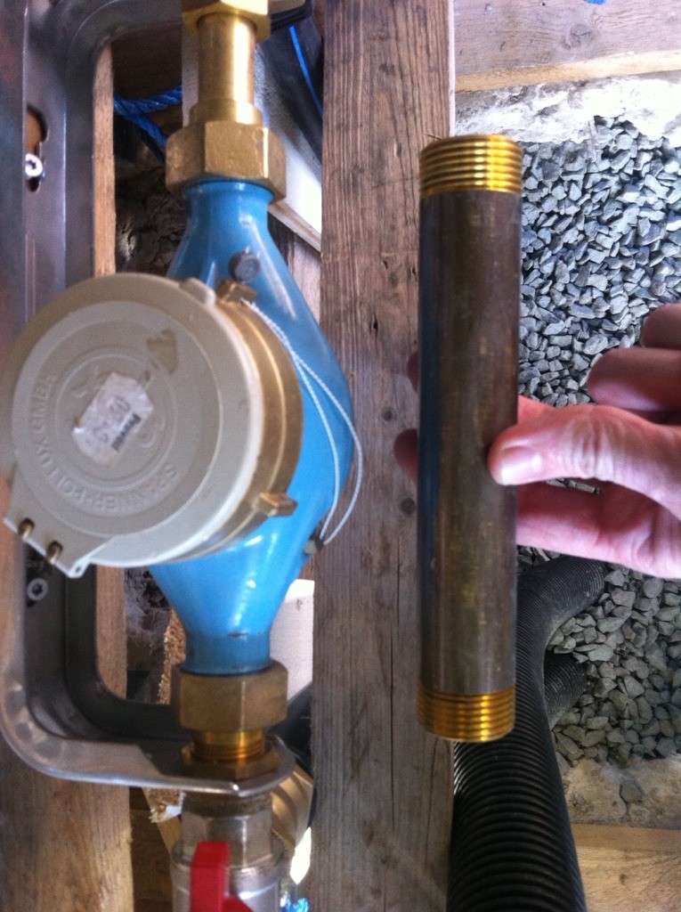

Jag har ett rör som bör passa för nödlösning om du är i närheten av götet.

Två vanliga klämringskopplingar (utvändigt gängad 25x28) och en snutt 28mm rör mellan är en annan nödlösning!
Det ser iaf ut som det är 25 gänga (ca33mm utvändigt) vilket också är det vanligaste..

Mattetvilling, den där blåa snygga saken, vad ska du ha för den? Snabb affär! ;)

Det kan ju också vara bra att du bekräftar bygglängden (190mm) och att det verkligen är ca33mm över gängorna!
Aha, en sån där vattenräkningsförminskare som verkligen fungerar! Avsevärt effektivare än snålspolande toaletter och annat trams! ;):rolleyes:
