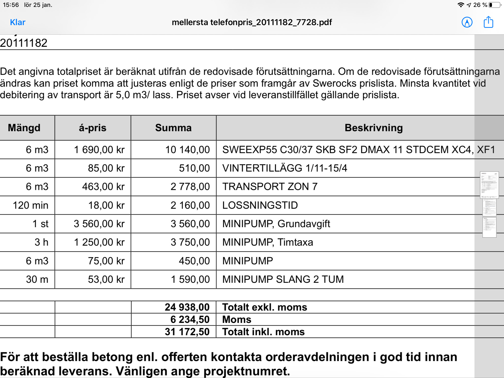

Jag har ringt och mailat för att få en beställning på 6m3 betong i ett lass till 20 min. N Åkersberga. Det jag bett om är, minst, K30 själkompakterande (SKB) som ska pumpas max 15 - 17 meter. Räcker med liten pump. Även om vintern låter vänta på sig måste jag vintersäkra lasten eftersom det stundom är minusgrader.
Får ett par månader sedan fick jag några offerter (som jag då tyckte var saftiga) på ca 24 000 kr ink. moms på K28/35 8 SF1. Detta är alltså en betong som har en hållfasthet som är bättre än K30 med max stenstorlek på 8mm och flyttbarhet SF1- om jag tolkar allt rätt. :geek:
I fredags ringde jag runt lite igen och fick offert enl. nedan.
Skärmavbild av en betongoffert med specifikationer och priser för olika komponenter och tjänster.
Är inte det här vväääääldigt dyyyyrt? :surprised: Har jag missat något? Är betong det nya flytande guldet?
Det skulle vara toppen om jag kunde få fylla mina skalblock med betong - men någonstans går ju smärtgränsen för vad det får kosta. :( :cry:Någon som har svaret på varför det blivit så dyrt eller har jag missat något? Är det en så liten affär att man inte vill leverera? :cry:

Transporten och grundavgiften låter onödigt dyrt, vet inte vad de grundar det på. Men priser i övrigt är inga som helst konstigheter.

Transporten är drygt 30 minuter. Varför är pumpen så dyr? Har också hört att jag förlorar ca 300l på att pumpa men det är dessvärre enda möjligheten.
Uppställningskostnad är det alltid, större pumpar kostar 50-60k bara för uppställning.
Jag begriper inte heller transportkostnaden som sagt. Det brukar ingå transport samt oftast 30 min lossningstid per bil.
Du hade kunnat fråga på pump från annan aktör och bara låta Swerock(i det här fallet) bara leverera betongen.

Luja ligger omkring 24 kkr ink. moms å Thomas skulle höra av sig i fredags men hann väl inte.

Nej, det gör det inte. Jag betalar 7000 kr exkl. moms för uppställning av 56m pump (största de har) på jobbet. Uppställning av en mindre pump runt hälften. Transport ingår aldrig utan avgörs av sträckan. Brukar starta på 200 exkl. moms för sträckor under 10 km. 30 min lossningstid brukar dock vara standard.
Jag pumpade samma betong hemma innan jul (Sweexp50 C28/35, dmax 8 SKB) och betalade 780 exkl. moms per kubik för betongen. Det är dock samma priser jag har på jobbet (gjuter några tusen kubik om året).

Visa gärna urklipp på era listpriser i kontraktet där ni betalar så lite för att ställa upp pumpar, det finns ingen chans att ni förhandlat till er så bra priser.
Konstigt dock att ni går med på att betala transport, det gör vi aldrig.
Edit: Syftar du förresten bara på grundavgiften för utkörning av pump? I.s.f. skulle jag kunna tänka mig att dina siffror stämmer bättre.

Ja, precis som jag skrev. Sedan kostar den i timmen samt per pumpad kubik. Du skrev ju också uppställning.
Kan ju såklart inte lägga upp urklipp från vår prislista här. Sekretessbelagt.
Ang. transporten är det väl rimligt att betala transporten separat. Jag vill ju gärna gynnas av att bygga nära fabriken. Du betalar ju såklart också för transport, men det är antagligen inbakat i priset. Redovisa du vad du betalar för betongen ovan så kan vi ju se?

Jag betalade knappt 11000+moms för 6m3 skb för ca ett år sedan. Då har jag ca 30 km till Thomas betong, lossning med ränna 20-30 min. Skb är ju dyrt, men det är ju grymt smidigt.

Det låter rimligt! Problemet är väl att minipumpen med maxipriset kostar ca 10 tkr plus moms. Måste leta lite mer efter billigare pump! Och! Även om jag ska pumpa en timme är det stor skillnad på 11 tkr och 25 tkr plus moms!
