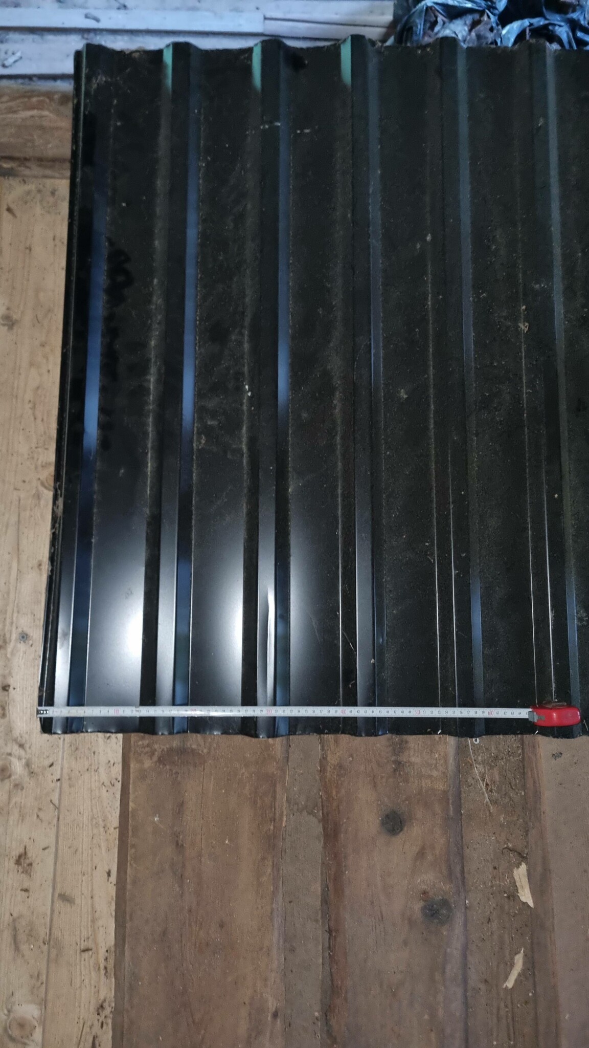

Ska bygga en vedbod som jag tyvärr va tvungen att riva pga farsan inte tog hand om ladan.
Grundstenarna står kvar så nu ska jag och polaren börja bygga på måndag.

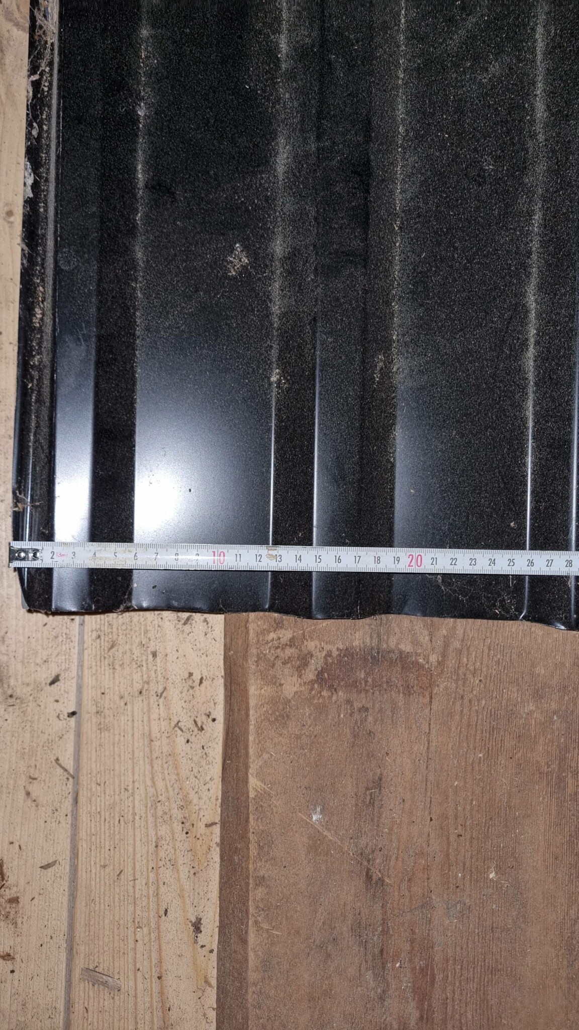

Profilen på plåttaket är inte basic varianten. Här är en sista liten bit oanvända som jag hitta. Vet någon vad detta är för profil och vart man kan köpa den i Skaraborg eller Jönköpings Län?

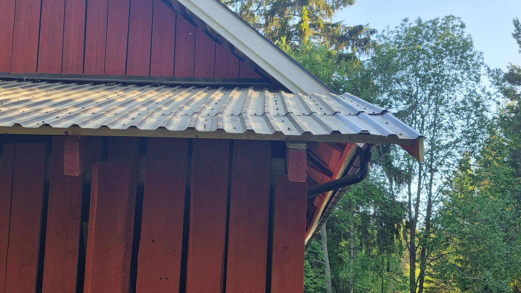

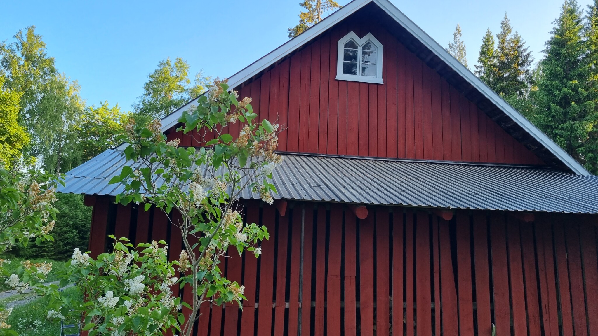

Här är utifrån och jag vet att taket är snett.
Om denna profil är omöjligt att få tag på antar jag att det går att lösa på ngt annat sätt. Att inte hela taket behöver bytas. Ni får länka video/instruktion, visa per bild eller skriva.

Sök på Dala-profil
Äh: https://www.dala-profil.se/ProdukterProfilering.aspx
nog inte dina mått på länken men åt det hållet
Ser ut som de har min. Ska åka o kolla. Ska ändå till Skara imorgn, hahaTotte_S skrev:
Tack för hjälpen!
Tack! Tagit mig en närmare titt.Totte_S skrev:
BPD 18
Måste det väl vara? Får åka dit på nästa besök på Jula annars! hahah
