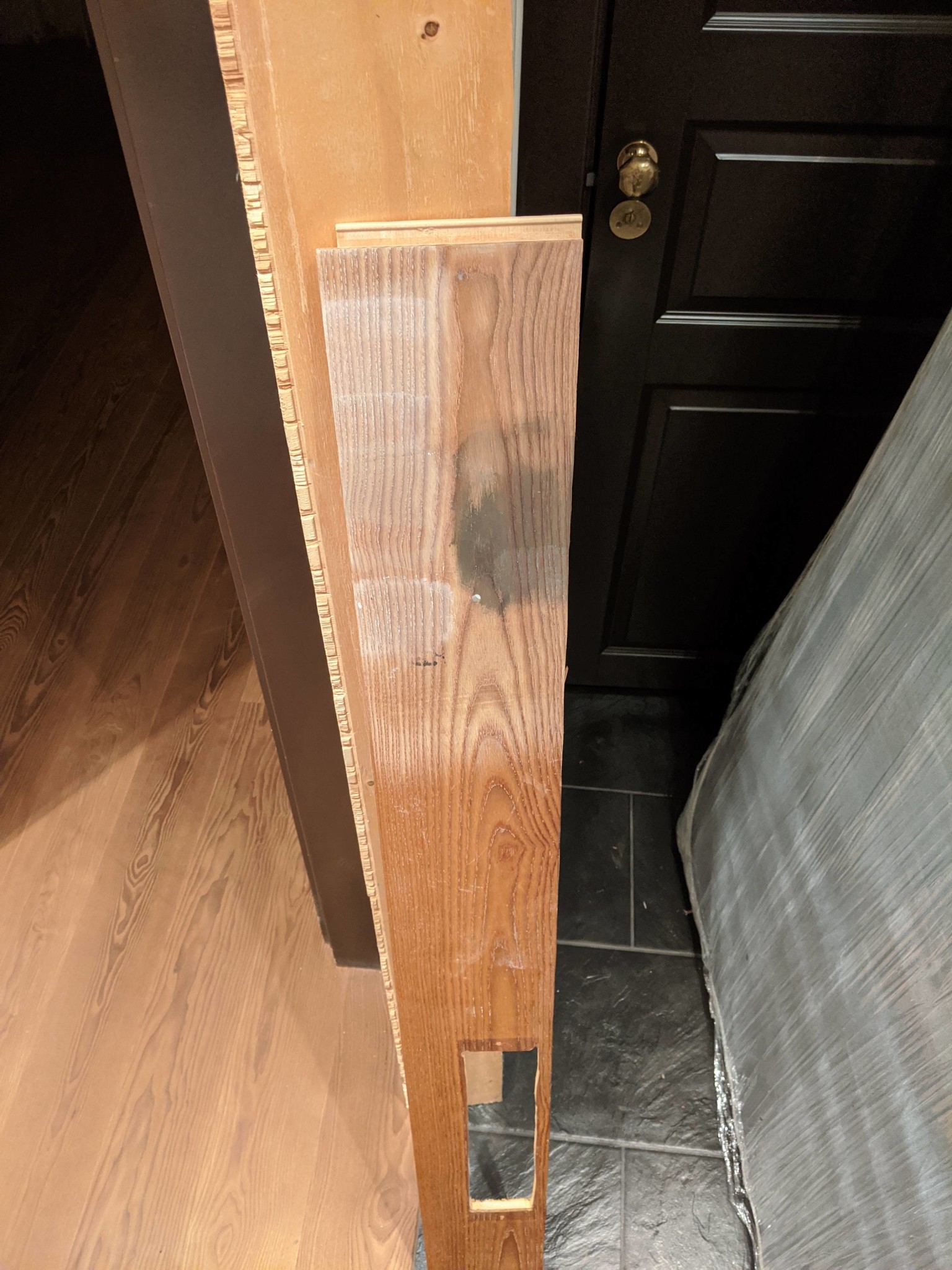

Hjälp, vad är detta för träslag?
Vi har vitoljat askgolv. Tror du kan välja lite vad som. ådringen kommer att synas igenom så länge det inte är täckande färg.
Det är ett jättesnyggt golv med långa hela brädor. Förmodligen dyrt också. Var rädd om det.
Tycker det ser ut som askgolvet från kährs som jag byggde inredning med åt en kund för några år sedan.
Det golvet hade också en mörk bets.

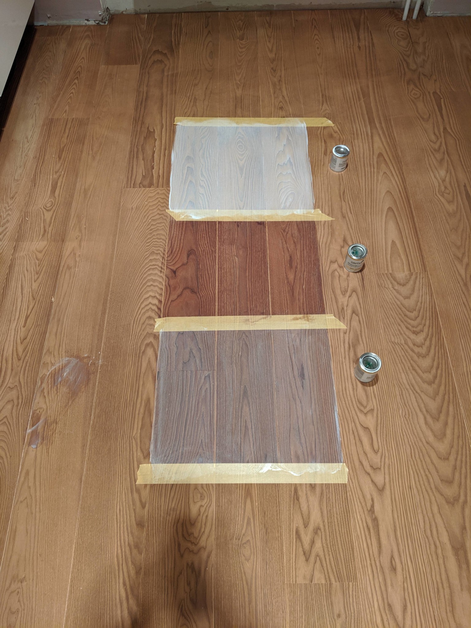

Så här såg Osmo Dekorvax snö, Osmo hårdvaxolja ofärgad matt och Osmo hårdvaxolja vit ut. Den första för vit, den andra för röd och den tredje för grå.
Har nu testat (slarvigt) på litet mindre område med Osmos betsolja vit, ljusgrå och grafit (den var hemsk). Tror att det kommer bli nån av de två förstnämnda och sen ett lager med transparent eller vit hårdvaxolja.. fortsättning följer.
Tycker det verkar konstigt att ofärgat bilr så mörkt
Där jag hårdvaxoljat så har det inte mörknat så, dock på annat träslag samt herdins hårdvaxolja
Hade det varit mitt golv så skulle jag inte färga något, i värsta fall bara klarlacka, supersnyggt golv
Men en olja gör ju att träet mörknar, det gör en lack också. Porerna i träet blir fyllda och då blir det mörkare, du får samma effekt om träet är blött eller fuktigt. Därför har golvlack ofta en vit ton bruten för att skapa effekten att lacken är ofärgad.hsd skrev:
Går det inte att blanda Osmo hårdvaxolja ofärgad matt och Osmo hårdvaxolja vit?
Då bör det bli ett resultat någonstans mittemellan. Ungefär som Cheesen beskriver ovan.
Om du blandar och det fungerar så kan du ju också prova att variera för att hitta det som passar din smak bäst. T ex 30/70, 40/60, 50/50, 60/40 eller 70/30. Sedan kan ju tilläggas av egen erfarenhet att när väl rummet är möblerat och man vant sig, samt tiden satt sina spår, (vilket inte tar särskilt lång tid), så är måttliga skillnader som nu upplevs klart och tydligt helt omärkbara/oväsentliga.

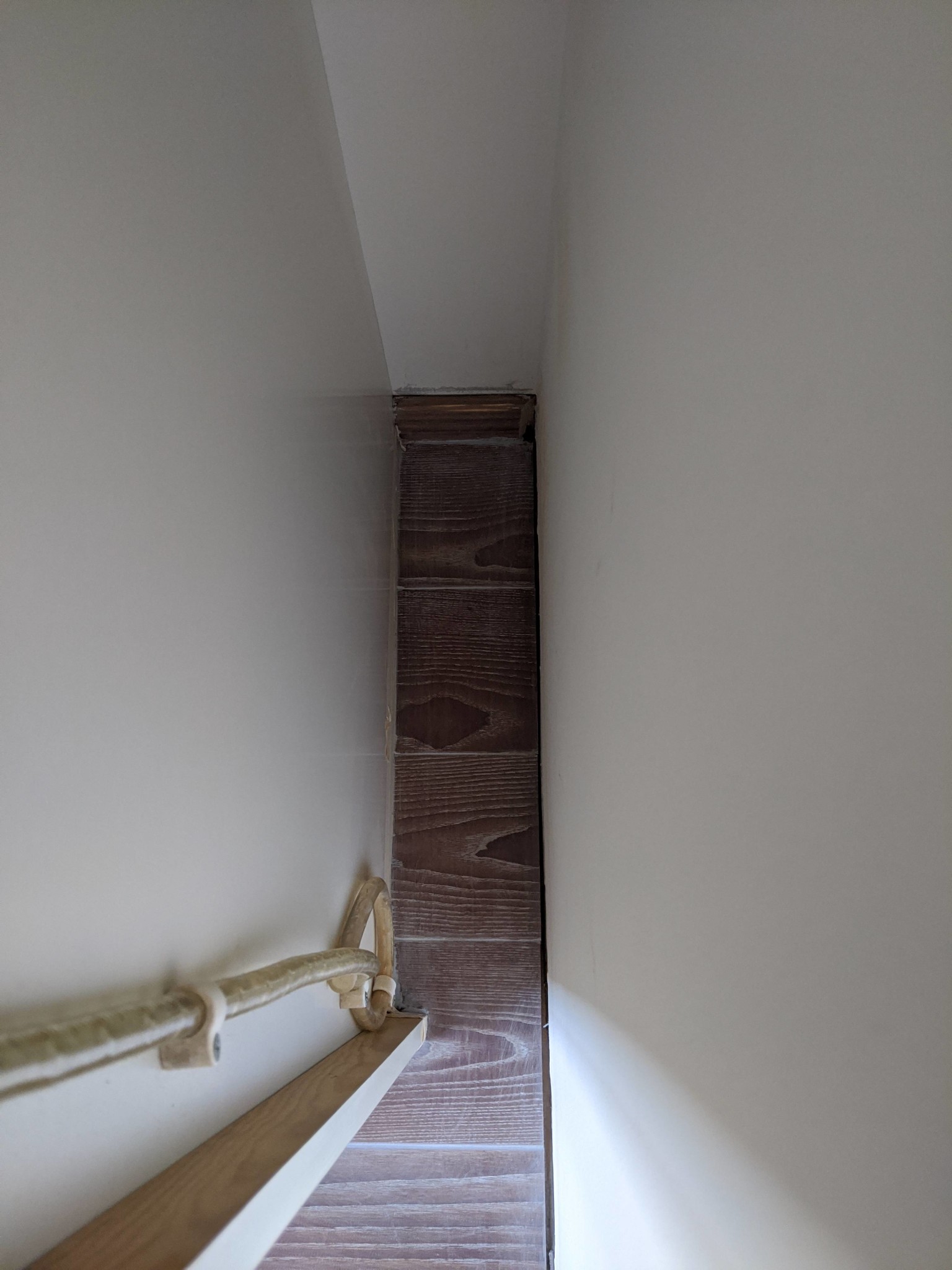

Uppdatering, valde Osmo betsolja ljusgrå 3518 (bild 1). Blev nöjd med färgen men less på golvslipare som gjort ett undermåligt resultatet mellan garderob och vägg (bild 2).

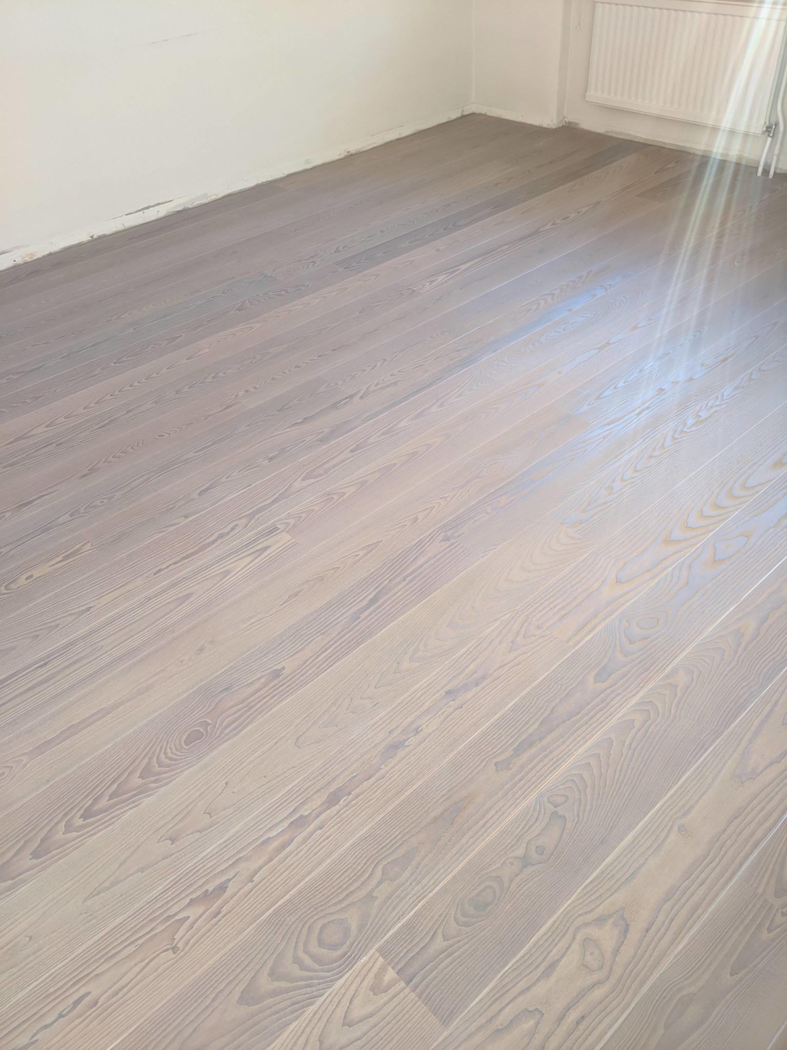

Bad företaget om åtgärd och då gjorde det detta (bild 3) trots att jag bett dem att inte lägga på ett extra lager utan enbart att bättra på slipningen så golvet får jämn färg (de hade inte ens slipat området utan enbart brett på bets).

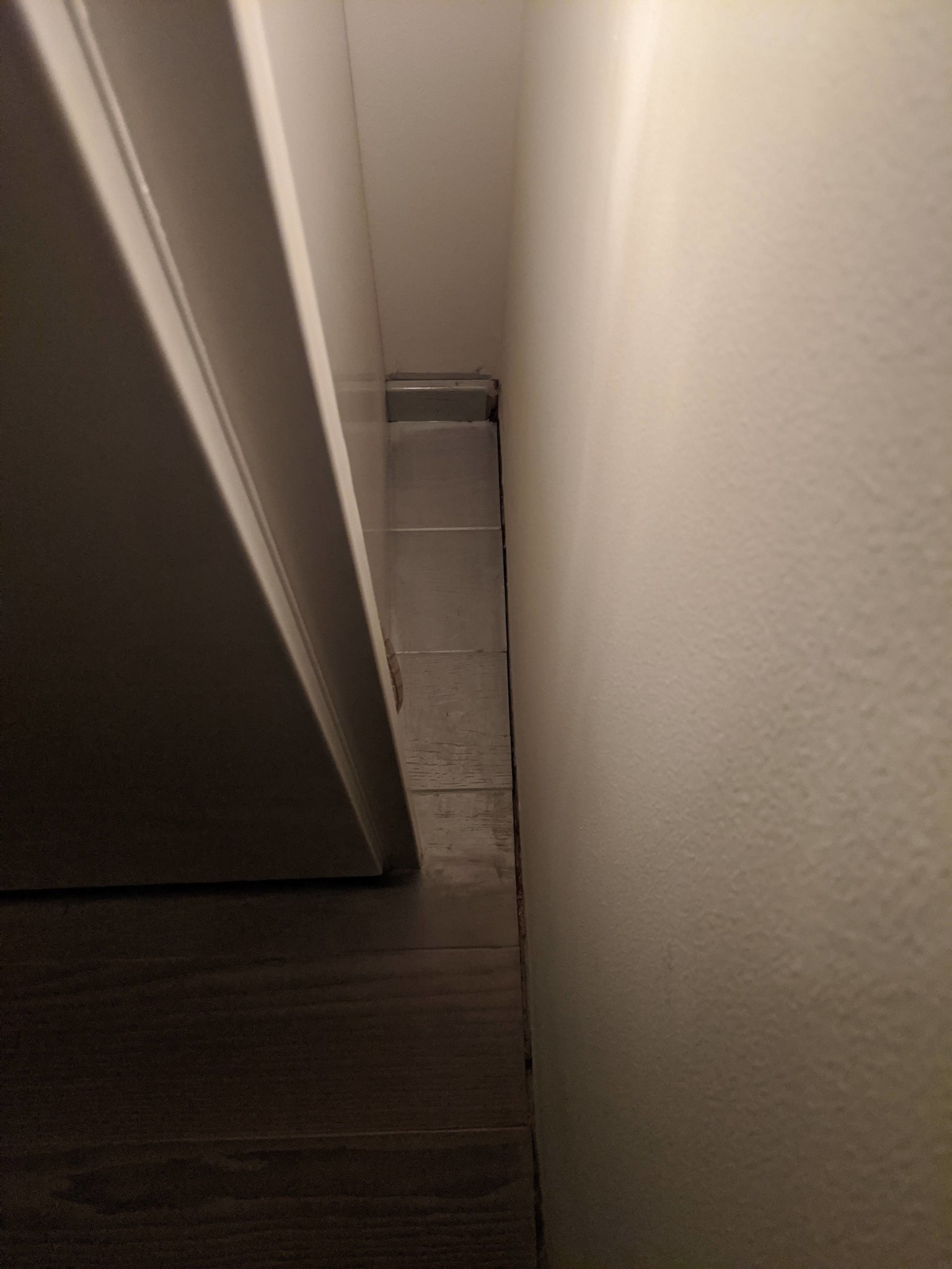

Ledsnade och tänkte att avsluta själv. Försökt fixa området idag och lagt tunt lager bets (bild 4). Har köpt och tänkte köra slutbehandlingen med bladning Osmo hårdvaxolja natur och Osmo hårdvaxolja vit 2:1.
Vad säger ni:
- köra själv med roller?
- hitta kompetent firma som kan slutföra? Förslag i Stockholmsområdet?
- vad göra med förra golvsliparen (har inte betalat ännu)?
