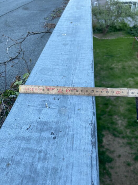

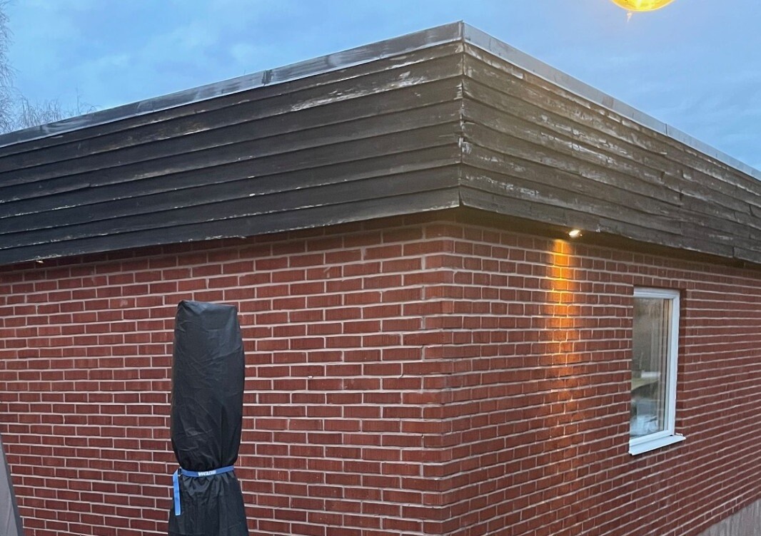

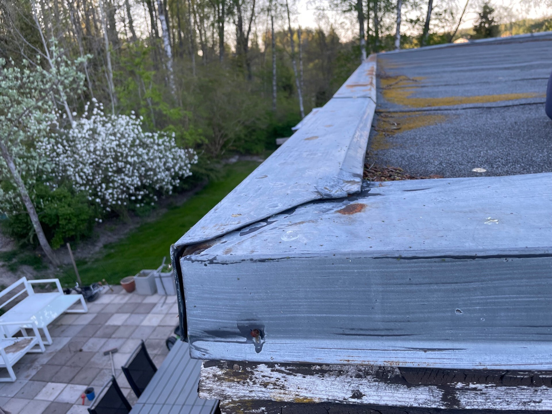

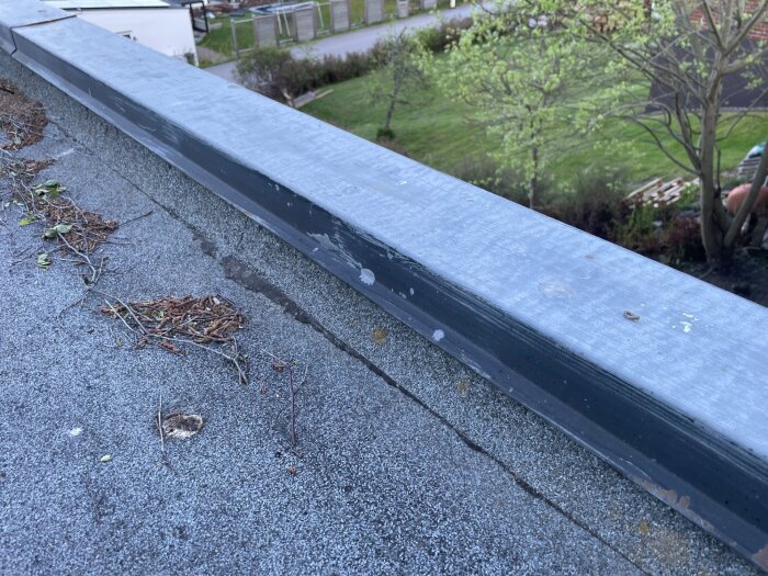

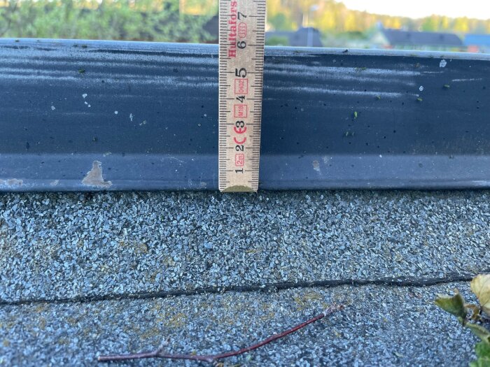

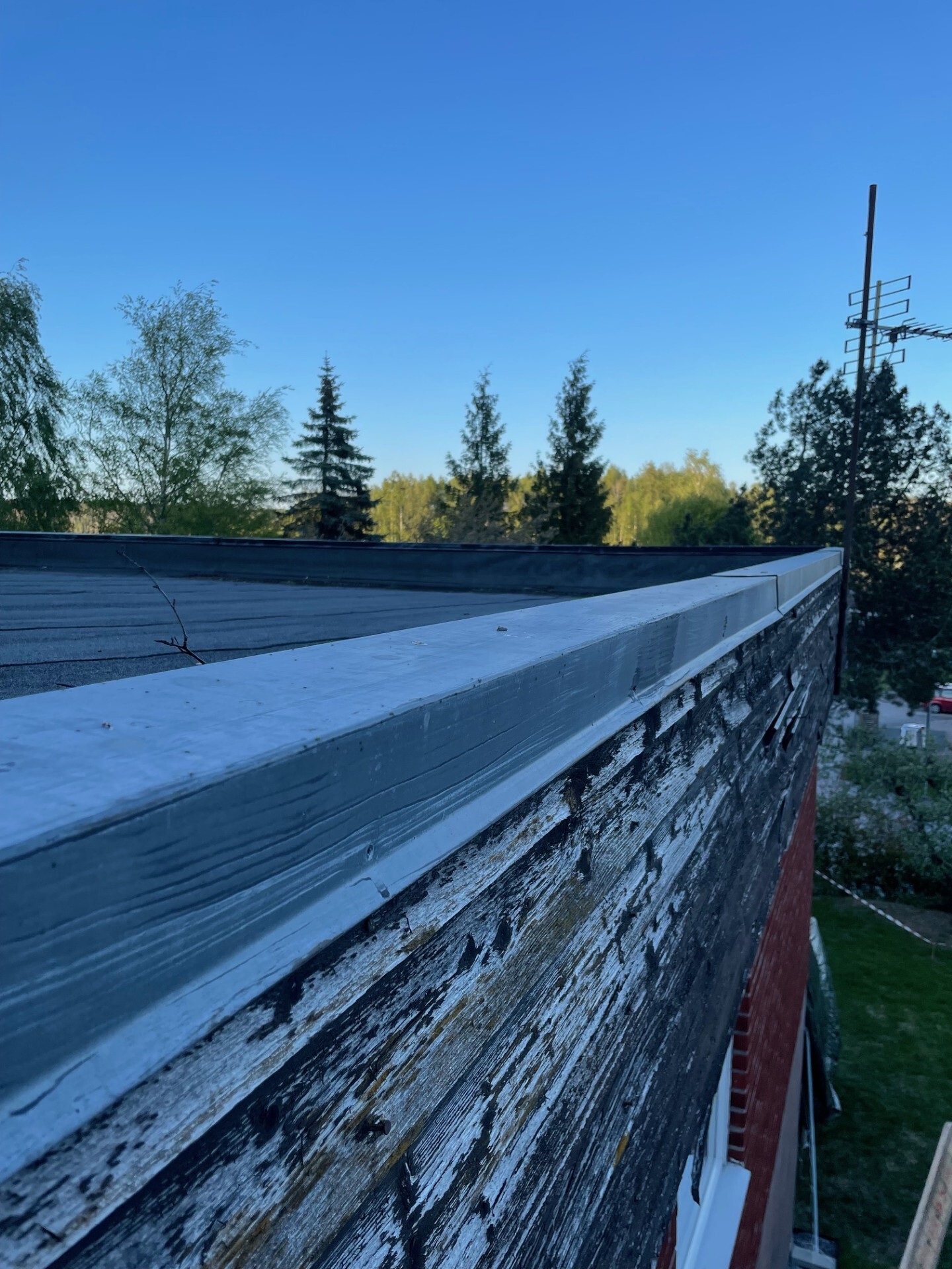

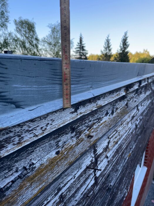

Vi ska byta panelen upptill på vårt hus. I samband med det vill vi även byta plåtarna som klär in ytterhörnen mellan vägg och tak.
Har sökt efter nya plåtar men utan resultat.
Är det någon som vet vad dessa plåtar heter och vart man kan köpa såna?

Det kallas väll vindskiveplåt.
inga standard dock så du får nog leta ihjäl dig. Bäst är om du tar måtten och beställer av plåtslagare alternativ låter dom komma och ta måtten också så blir det enklast för er.
Gavebeslag eller vindskivebeslag tror jag de kallas. Plannja eller Lindab kan ha något liknande. Beroende på var du bor så kan det finnas en lokal plåtfirma som kan knäcka till exakt de mått och mängd du behöver. Ett alternativ är nog också att måla om de du har, plåten ser inte ut att vara rostig.
SågspånPappspikEternit
Skulle kalla det för krönbeslag..
Tror inte det finns på hyllan någonstans
