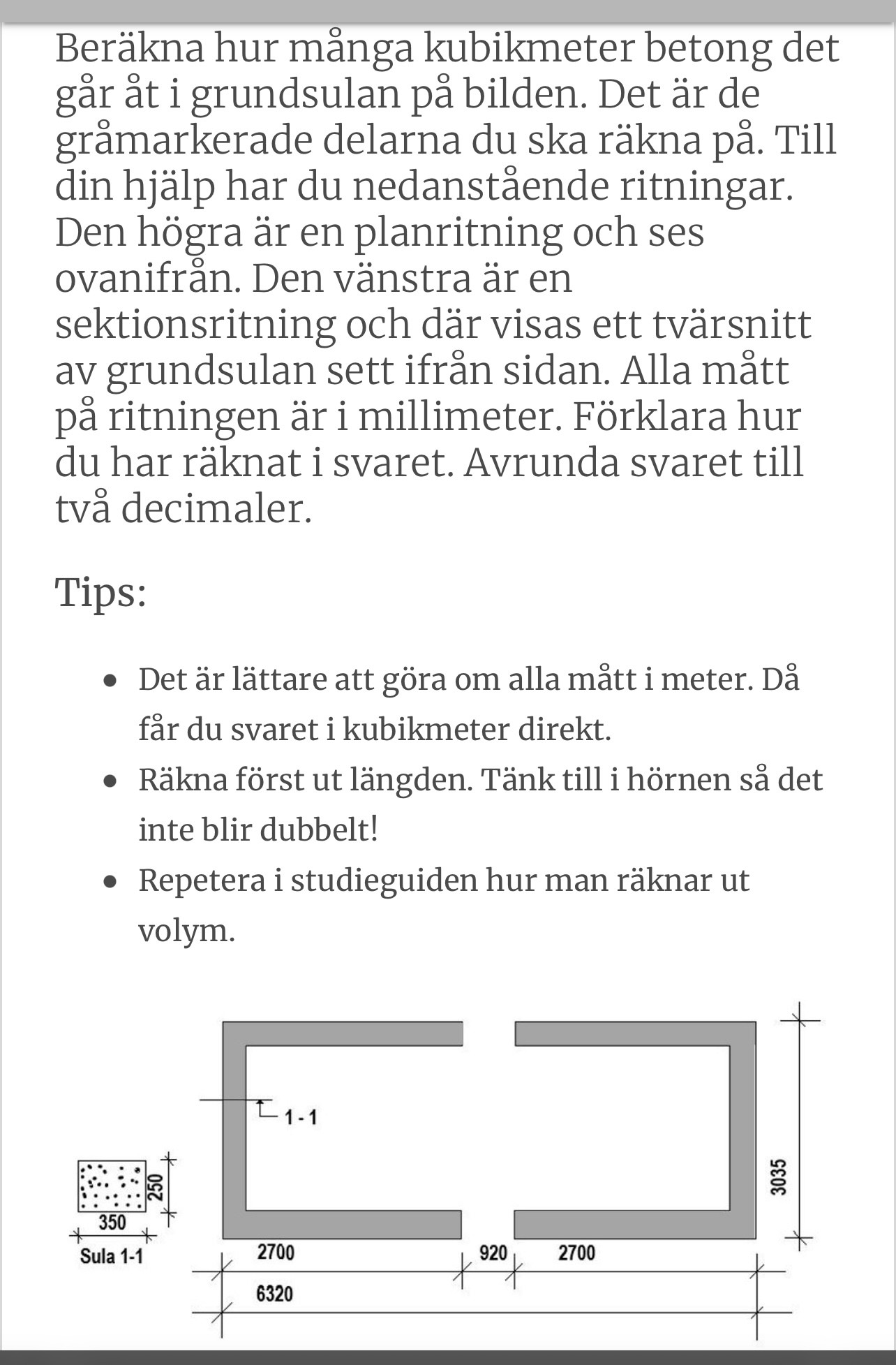

Hej och välkommen till forumet!
Det ser ut som att du har en skoluppgift.
Den lilla prickade bilden visar tvärsnittet och den gråa visar ytan.
Du behöver dela upp i sex st rätblock, räkna ut deras respektive volym och summera. Volymen får du som längd*bredd*höjd. Bredd och höjd får du ur den lilla vyn och längd ur den stora.
Den verkar symmetrisk, så att räkna ut tre på ena sidan och dubbla resultaten funkar också.

Ser ut som en skoluppgift ?
Det enklaste torde vara att ta tvärsnittet på sulan och multiplicera med antalet meter.
Dvs 350 x 250 x L
Sen lägger man ihop alla volymer och får totalen
L får man ju då av ritningen, men som det står så måste man vara varsam så man inte räknar hörnen dubbelt (dvs man får dra av 350mm antingen på långsidorna eller kortsidorna).
Man kan också tänka längden som att man lägger ut sulan som en "korv" och då kan man använda 350x250xLtot, där Ltot är den totala längden: Ltot = 2700+2700+2700+2700+(3035-350)+(3035-350)
Sen kan man med fördel använda meter istället för mm (eller dm om man vill ha svraeet i liter istället för m3)

Blir det inte:klaskarlsson skrev:

2700+2700+2700+2700+(3035-350-350)+(3035-350-350)?
Titta på geometrin, du har två likadana delar, räkna ut den ena och dubbla.
För att räkna ut arean är det enklast att räkna hela arean (yttermåtten) och sedan subtrahera "hålet" (det vita, innermåtten får du genom att subtrahera sulans bredd som ges i tvärsnittsbilden som 350 mm). När du har arean, multiplicera med sulans höjd för att få volymen (250 mm). Slutligen, multiplicera med 2 eftersom du nu räknat halva sulan. Räkna i meter som det står i tipset.
2 * (ytterarea - innerarea)*höjd = 2 * (3.035*2.7-2.335*2.35)*0.25 = 1.35 m3
