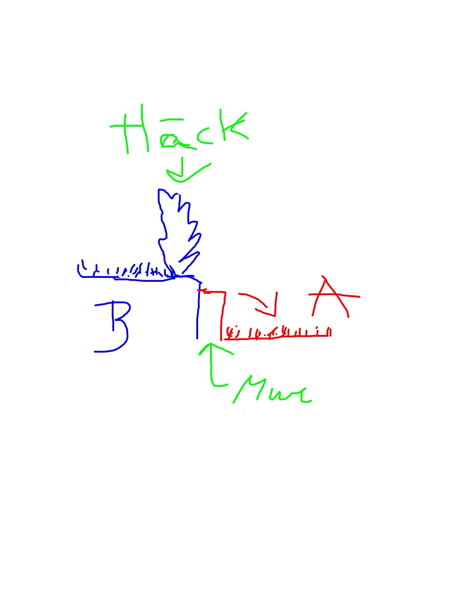

Bifogar en tecknad bild av hur det ser ut.

Det vanliga är att den som har gjort markförändringar som gör att det krävs en mur också är den som ska underhålla den.
Vad är det som gör att det inte skulle vara så i detta fallet? Har du någon bild? En bild säger som sagt mer än 1000 ord :)
Frågan är inte hur det ser ut rent grafiskt, utan var lantmäteriet anser att tomtgränsen går. Ut och leta reda på tomtpinnarna, dra ett snöre från tomtpinnen i vardera hörnet och se på vilken sida muren hamnar. Som du ritat på bilden ligger den ju PÅ tomtgränsen.
Isåfall gäller det som Robban skriver: Är det så att B höjt upp ska B bekosta muren, men är det A som grävt ur ska A bekosta muren.
Kan det inte vara så att han som bodde i huset för dig faktiskt fick lov att sätta upp stödmuren på A:s tomt. Det skulle verkligen förklara varför han är irriterad, först släppa mark till stödmuren och sedan behöva stå för underhållet...
Det kan ev finnas bygglovshandlingar hos kommunen. Där borde synas vem som byggt den.

Enligt bilden ser det onekligen ut som om A har nyttan av stödmuren. Han har kunnat fylla ut sin tomt jämt och därmed fått större plan yta.
Därför är det i A:s intresse att bibehålla och underhålla muren som dessutom ligger på A:s tomt enligt uppgift.
Du antyder att det finns andra förhållande att ta hänsyn till också och jag tycker inte att att det är just från din sida att bara lämna delar av historien till oss. Det blir lätt fel råd du får då.
Lägg alla korten på bordet så blir råden mer rättvisa. :|
