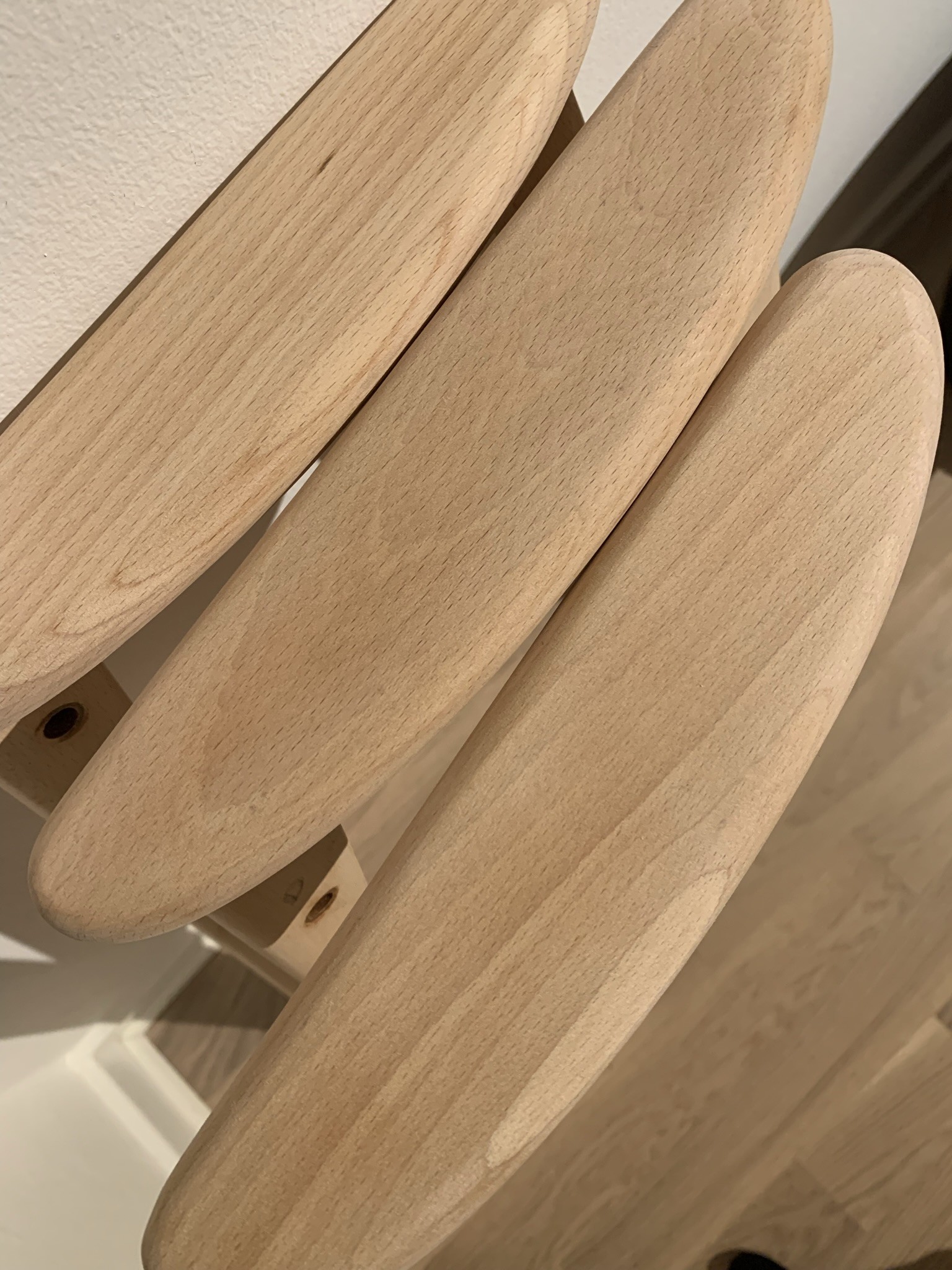

Jag kom över fyra stycken loungestolar(?) från 60-talet(?) som jag initialt tänkte betsa om med Herdins Lackbets Mellanbrun (ej Aqua) samt efterbehandla med Herdins Betslack Halvmatt (se länkar längst ned).

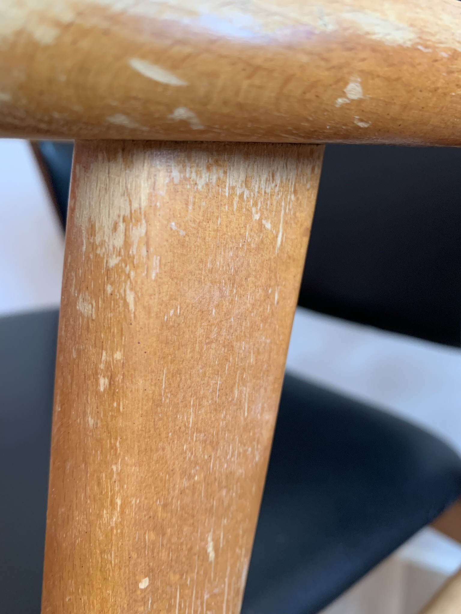

Såhär såg de ut innan slipning, orange-aktiga, jämn färg (om man bortser från slitage) samt att träådringen syns till viss del men är inte påtaglig.

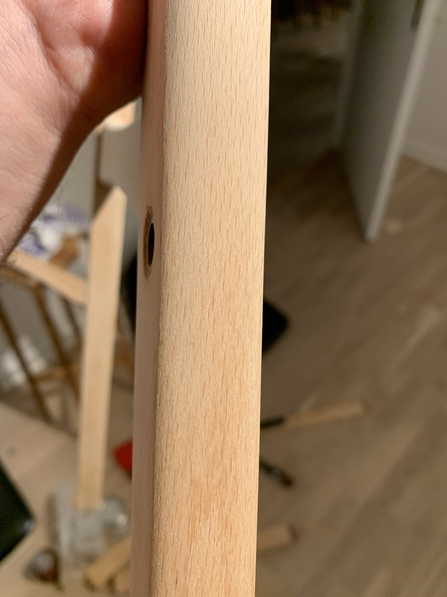

Osäker på träslag då stolarna skiljer sig lite men jag tror det kan vara bok(?), efter slipning med 120-kornigt:
Jag testade först på en sektion som ej syns när stolen är ihopmonterad och var nöjd med resultatet.

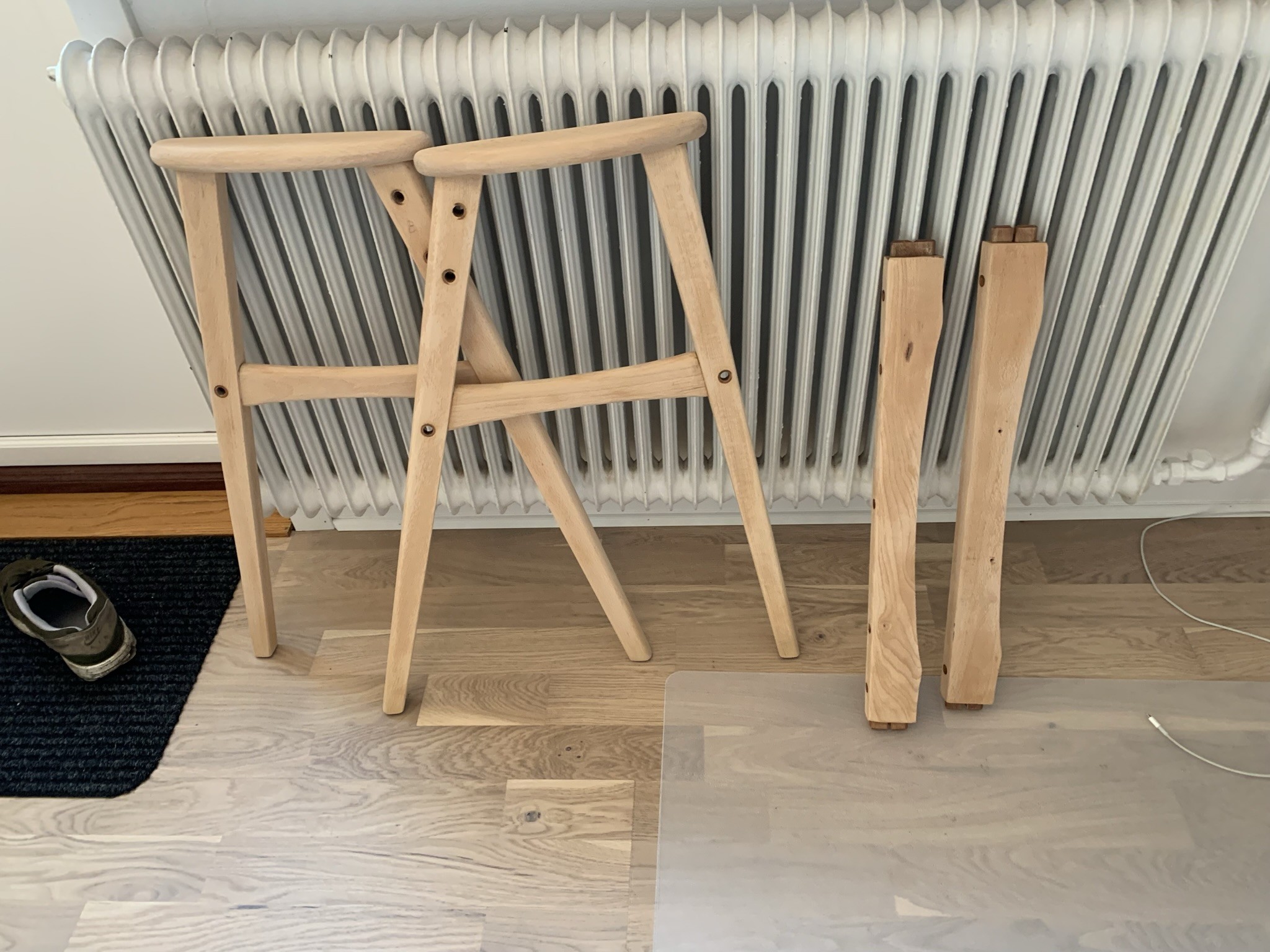

Sedan körde jag en överstrykning med trasa på en utav stolarna och resultatet blev katastrof, stolen har sugit åt sig betsen väldigt ojämnt trots endast en överstrykning:
Nu har jag bestämt mig för att hoppa över denna kulör helt och hållet då den blev mycket mörkare än tänkt på benen. Jag skulle istället vilja restaurera resterande stolar så att de får den orangea looken de hade innan i den mån det går.
Hur gör jag på bästa sätt för att lyckas med en jämn och fin infärgning? Jag har läst mig till att oljebets kan vara ett alternativ då det inte tränger ner i träet lika mycket och ger en jämnare infärgning. T.ex.:

Det orangeaktiga, som du kallar det, hade nog uppstått naturligt när trät blev utsatt för ljus under några år så egentligen behöver du inte göra något alls mer än att lacka dem med något som inte stoppar UV-ljus och vänta några år. Om du nu på en gång försöker färga trät så finns ju risken att du tycker att det är fel färg om några år i stället.
Flera möbler på 60-talet var tillverkade i bok. För att få ett lite mer "rätt" utseende så teak-betsade med stolarna.
När det gäller din slipning så är det väldigt svårt att slipa bort "allt" smuts. Resultatet blir som ditt. Ett väldigt ojämnt upptag av bets/lack.
I dit fall räcker det att endast påföra lite olja (tro mig jag har renoverat massor med 60-talsmöbler). Använd en teak-olja för inomhusbruk. Då blir det väldigt fint. Jag brukar själv använda herdins teakolja. För att bara testa på en liten fläck så kan du använda lite vanlig matolja/parafinolja...då kommer du ser resultatet.

Det ser ut som om originallacken i sig var färgad snarare än att det underliggande trät var betsat.
Betsen suger in olika då träts densitet och porositet varierar, ändträ tex suger mer. Jag brukar blanda i en skvätt etanol (t-röd) i betsen för att förbättra inträngning och sedan kan man försöka att försiktigt gå på de områden som sugit in sämre och eventuellt få ett jämnare resultat men det är svårt.

Jag köpte Herdins Teak Oljebets men den blev för gulaktig tyvärr.
Jag återgår istället till lackbetsen men kommer att späda ut den med T-röd för att få en ljusare färg, enligt Herdins hemsida, vad tror ni om det?

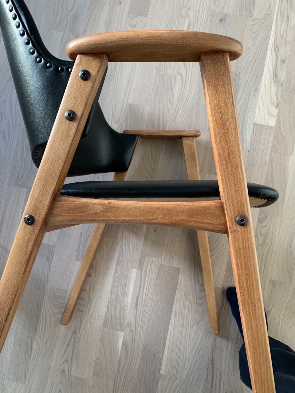

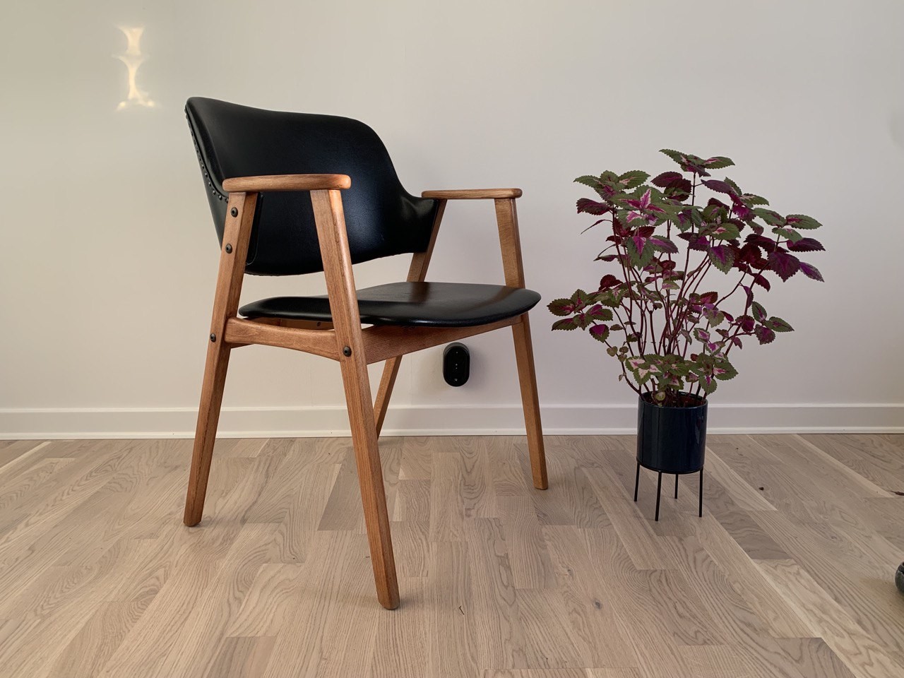

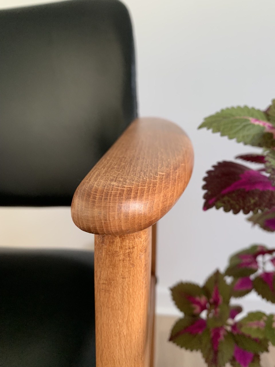

Nu var det några månader sedan jag färdigställde stolarna men jag tänkte att jag skulle svara här i tråden hur jag gick tillväga.
Eftersom betsen var lite för mörk så spädde jag ut den med 30% T-Röd (enligt råd från Herdins hemsida), jag vägde helt enkelt betsen och spädde ut med 30% av vikten.
Sedan blötlade jag stolen, lät torka och handslipade med 120-kornigt, samt 240-kornigt på ändträ plus 360-kornigt slipduk för möbler (MirkaTotal).
Vid applicering så skakade jag betsen ordentligt och strök på i ett lager med jämnt och lätt tryck, skrubbade absolut inte hårt och flera gånger. Innan betsning av ändträ-delarna duttade jag lätt med T-Röd för att förhindra för stort upptag av bets.
Efter torkning applicerade jag två lager med halvmatt betslack med torkning emellan. Slutligen drog jag lite lätt med skurnylon för att få bort ojämnheter. Jag blev mycket nöjd med resultatet även om det på vissa ställen inte blev helt perfekt. Infärgningen blev mycket jämnare och mer naturlig.
Tack för all hjälp!
