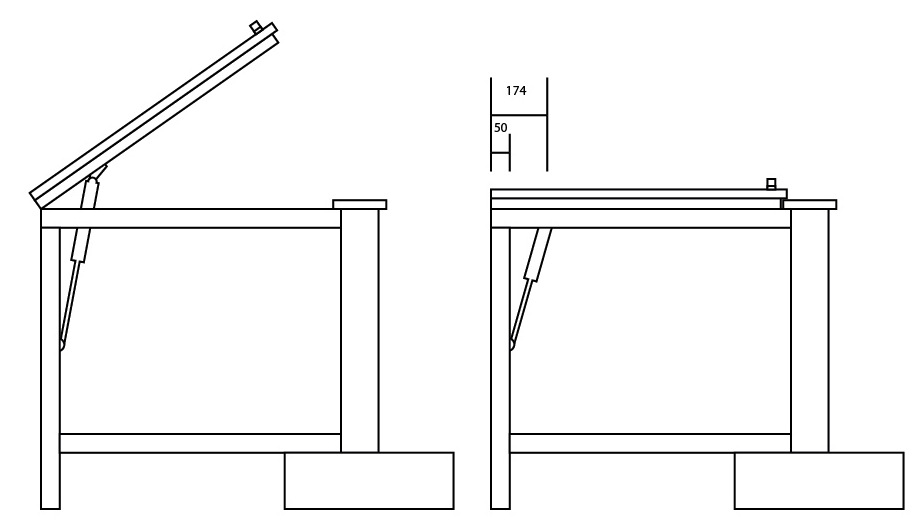

Där ser du hur det ser ut idag, eller snarare de två placeringar jag kan ha dem på enligt konstruktionen. Ramen är alltså som du ser, den står mot husväggen i ena änden och mot verandan i andra änden, så den har inga egna "sidor" eller något att fästa den i.
Locket är 94cm långt på kortsidan som du ser här, och väger 26 kilo. Jag har köpt två stycken gasfjädrar á 350N och vet inte hur dom ska placeras. På Valeryds hemsida så sätter jag alltså L1 till 940, Kg till 26 och N till 2 och sen så ändrade jag på L2 tills resultatet blev 350 (210 mm).
Så, jag fäste gasfjädern så som bilden till vänster i bilden ovan, med den övre delen 21cm in från gångjärnet, men med båda gasfjädrarna på plats så gick det inte att stänga luckan, så vad gör jag för fel? Jag testade även att fästa den som i den högra delen men då var den tung att öppna (ingen hjälp upp från nolläget) men när man fått upp den lite så hjälpte gasfjädrarna till.
I bilden på Valeryds hemsida så sitter fjädern på skissen i 45 graders vinkel, men som du ser på min skiss så finns det inget där att fästa den i. Det är dock något jag skulle kunna fixa med en extra snedlagd regel i konstruktionen, men jag vill ju i så fall veta exakta mått

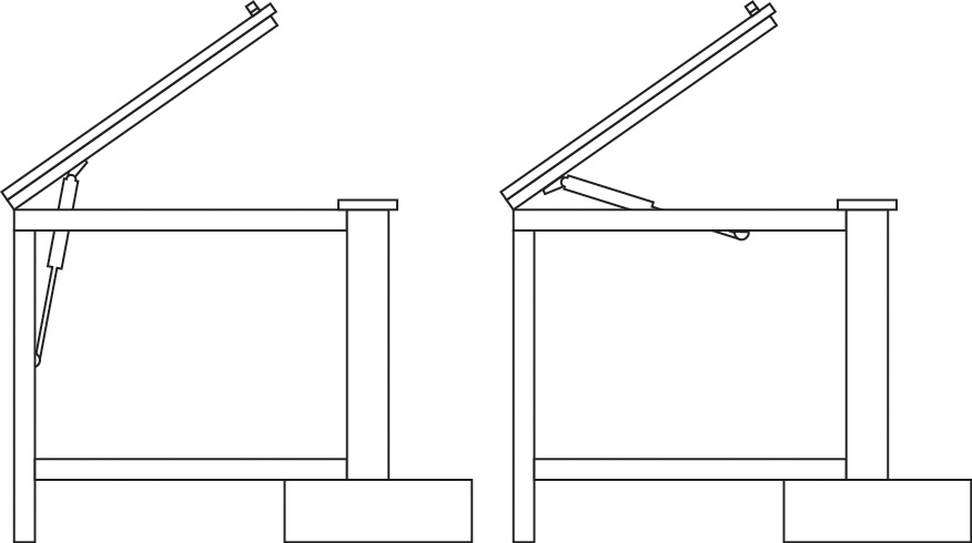

Jag skulle vilja påstå att av de två exemplen i din bifogade bild är den högra mer rätt.
Och om fästet i luckan sticker ner i skåpet djupare än fästpunkten i övre "ramen" så kommer kolven att hjälpa till att hålla den stängd.
I exemplet till vänster kommer ju gasfjädern alltid att trycka uppåt. Och därmed aldrig hjälpa att hålla stängd.
En bilbaklucka går ju som bekant lite tyngre först, och sedan lättare när fjädrarna trycker på uppåt, och då hör man ju ljudet från dem.
Borde det inte gå att använda exemplet till vänster men du flyttar upp fjädern i stommen till övre kanten, och fästet i luckan längre ut, och även där låta fästet i luckan sticka ner längre i skåpet än fästpunkten i stommen, så att fjädern ger stängakraft när locket är stängt, och så fort du kommer över fjäderns fäste i stommen så kommer fjädern att hjälpa dig öppna och hålle locket öppet.

Nej, alltså, luckan väger 26 kilo, och den behöver ingen direkt hjälp att hållas stängd. Den behöver hjälp att öppnas. Med en horisontell fjäder får man ju ingen hjälp alls att öppna luckan förrän man lyft dessa 26 kilo en bra bit upp. Och tanken är att, då detta är ett sopskåp, att man bara har en hand att göra det med då den andra är upptagen med en soppåse.
Det måste finnas någon form av perfekt jämvikt där luckans tyngd håller nere fjädern men att det behövs väldigt lite kraft att väga över på fjäderns lyftkraft. Jag vet bara inte hur...
Om man kan sätta fjädern som i den högra bilden men sänka fästpunkten i ramen så att fjädern lutar uppåt MOT luckan så är det säkert någon vinkel där som är helt perfekt, men hur ska jag veta vilken?

Jag håller inte med dig om hur fjädern ska placeras, då jag behöver hjälp att öppna från nolläget, men du sade något.
Luckan väger som sagt 26 kilo, men värdet på valeryds hemsida är kanske inte menat att vara kåpans totala vikt, utan som dom säger, den viktpåverkan den har i bakkant, gånger två. Om jag skulle väga min lucka på samma sätt så kanske jag skulle då ett annat värde än 26.
Men, valeryds uträkning verkar ju också som jag säger, utgå från att fjädern sitter i en 45-gradig vinkel, vilket stöder min teori.
Ok,men skippa då läget där luckan hålls ned. Och kör på placering enligt högra bilden.
Gasfjädern ger väl inte samma kraft hela slaget, utan ger mest kraft i början (ihopskjuten).
Det är även i början hävarmen arbetar mot dig så att säga.
Så rät avstånd (hävarm) och tillräckligt stark gasfjäder.
Och beräkningen på valeryd är ju med din högra bild...
Men börjar bli sent, jag kanske har gjort nån tankevurpa...
Om du vill använda vänstra bilden och den öppnar för lätt/snabbt så får du väl flytta fästet i luckan närme gångjärnet.

Felet du gör är att du placerar hela luckans vikt längst bak enl. "Valerydsformel" (är skall du placera den invägda vikten.
Om vi istället kör en jämnviktsekvation kring gångjärnscentrum (vänstra bildens fjäderplacering) så ligger luckans tyngdpunkt halva lucklängden från gångjärnet dvs 94/2 = 47cm och väger 26*10=260N. Dina gasfjädrar klarar att ge 2*350N.
För att få jämnvikt (dvs luckan balanseras med hjälp av gasfjädrarna, rent teoretiskt) skall gasfjädrarna placeras X cm från gångjärnscentrum. Detta skulle då ge följande: 260*47 = 2*350*X vilket ger ett X=17,45 cm.
Nu har du "jämnviktsläget", placerar du gasfjädrarna längre än ca. 17,5 cm från gångjärnscentrum så kommer gasfjädrarna att öppna luckan och ju närmare än 17,5 du placerar fjädrarna desto mer egenkraft måste du använda för att kunna öppna luckan.
Nu är det "bara" att gå ut och justera fram den i ditt tycke bästa placeringen...... beroende på hur mycket du vill ta i för att lyfta luckan.

Jämnviktsekvationen bygger på momentet från luckans vikt som vill rotera medsols i förhållande till rotationspunkten, dvs gångjärnet. Gasfjädrarna skall hålla emot och ger då en rotation som verkar motsols.
Luckan väger 26kg dvs ca 260N och har sin tyngdpunkt mitt på luckan som var 94cm dvs hävarmen för medsolsmomentet blir då 47cm (94/2). 47*260=12220Ncm (brukar anges i Nm men nu använder vi cm här).
Den mothållande kraften står gasfjädrarna för som då skall ha en hävarm X som multiplicerat med kraften skall ge luckans moment. 12220/(2*350) vilket ger ett X=17,45cm.
Att min beräkning inte stämmer med den som Valeryd redovisning kan bero på att gasfjädren där är vinklad, dvs det måttet som redovisas är inte vinkelrät mot gasfjäderkraften. Om man visste vinkeln där så hade man fått fram andra värden.
Ändrar du gasfjäderns vinkel från vertikalt läge så ändras också momenthävarmen. Så i min beräkning gäller att det vinkelräta avståndet från gångjärnscentrum till gasfjädern skall vara 17,45cm för att luckan skall vara i jämnvikt. Detta stämmer i teorin eftersom vi inte tar hänsyn här till eventuell friktion i gångjärnet eller i gasfjädern mm mm. Redovisad jämnviktsberäkning gäller också bara när luckan ligger ner. Öppnar du den halvvägs upp så är inte hävarmen längre 47cm till luckans tyngdpunktskraft eftersom den alltid gäller rakt ner. Men samtidigt så har gasfjädrarnas hävarm också ändrats. Detta syns bäst om man ritar upp några olika öppningsvinklar på luckan och i dessa visar luckans vikt och gasfjädrarnas tryck som pilar i rätt riktningar. Där luckans vikt alltid skall vara i lod medans gasfjäderns ändras eftersom den sitter fast i både luckan och i fundamentet.
Hoppas att denna beskrivning rätade ut några av dina frågetecken annars får du fråga igen på det som verkar "konstigt". Du skall veta att det inte är lätt att försöka förklara allt vi text heller......
