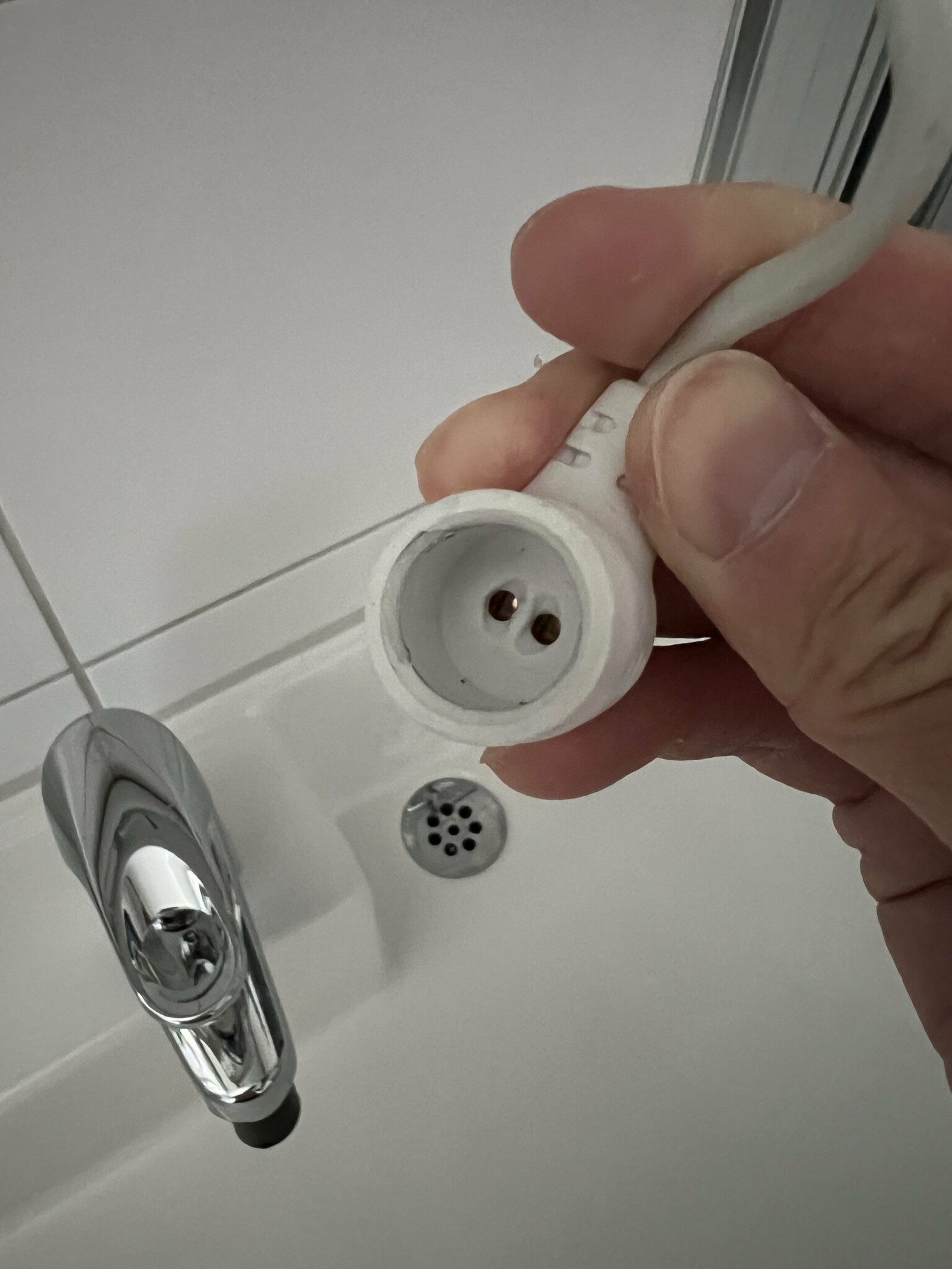

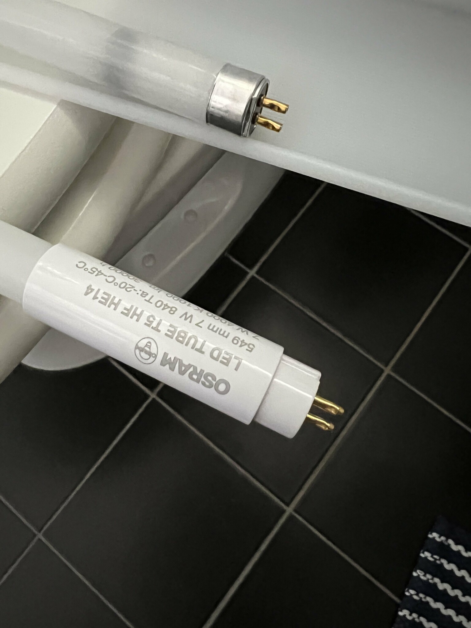

Jag har ett badrumsskåp från Svedbergs som heter D-light. Det sitter två 14 W lysrör i badrumsskåpet vilket jag tycker är lite väl. Skaffade två 7 W LED lysrör. Fick hem dem idag och var ”överlycklig”, tills jag skulle byta ut dem och märkte att den extra plastkåpan på LED-lysröret är i vägen. Jag kan alltså inte byta ut mina gamla lysrör mot LED.
Tittar man på konstruktionen på badrumsskåpet så går det kanske att försöka benda på plasten och göra det större. Men jag vet inte om jag vågar.
Finns det T5 LED lysrör utan den extra plastkåpan?

Mär djupet i hållaren och på den gamla röret. Sr hur mucket som fattas för att det ska i botten på hållaren, ini den del som du säger tar emot, så sitter det en elektronik för att driva leden. Mät och kom tillbaka.
Cirka 3 mm.
Nu har du vanliga lysrör och kanske starter ( glimtändare ) Vad sägs om det nya röret, bara skruva in och vara glad eller, det finns led för att bara skruva in och det finns led för skruva in och byta glimtändaren, ska stå på förpackningen vad som gäller. Inte säkert personalen i butiken vet eller kan något.
Finns ingen glimtämdare. Är en elektronisk ballast i armaturen
OK kikade lite runt på rör 7 W, det rör du har nu passar säkert i vanliga hållare, men nu lite special. Tror att det går att såga runt 4 mm in och ett jack så den delar på sig och sprätta bort biten. En schansning, har inte gjort det själv, bara nu i tanken.

Är LED-röret godkänt ihop med elektronisk ballast?

Ja, enligt Lamparnu.se
Jag fotade och bad dem kolla upp vilket LED-rör som passade mitt badrumsskåp

Men ska man behöva gör så, modifiera ett lysrör ?? . Det är dina hållare som inte stämmer med rörens instick och tar emot, mycket märkligt. Dom rör som jag hittade hade alla en plastis i ena ändan.

Det går inte att klippa/såga av 3mm på hållaren då. Då blir den ju grundare och rören borde bottna i sockeln!! Strömlöst först isf.

Hur blir det då med förmågan att hålla fast röret i hållaren?
