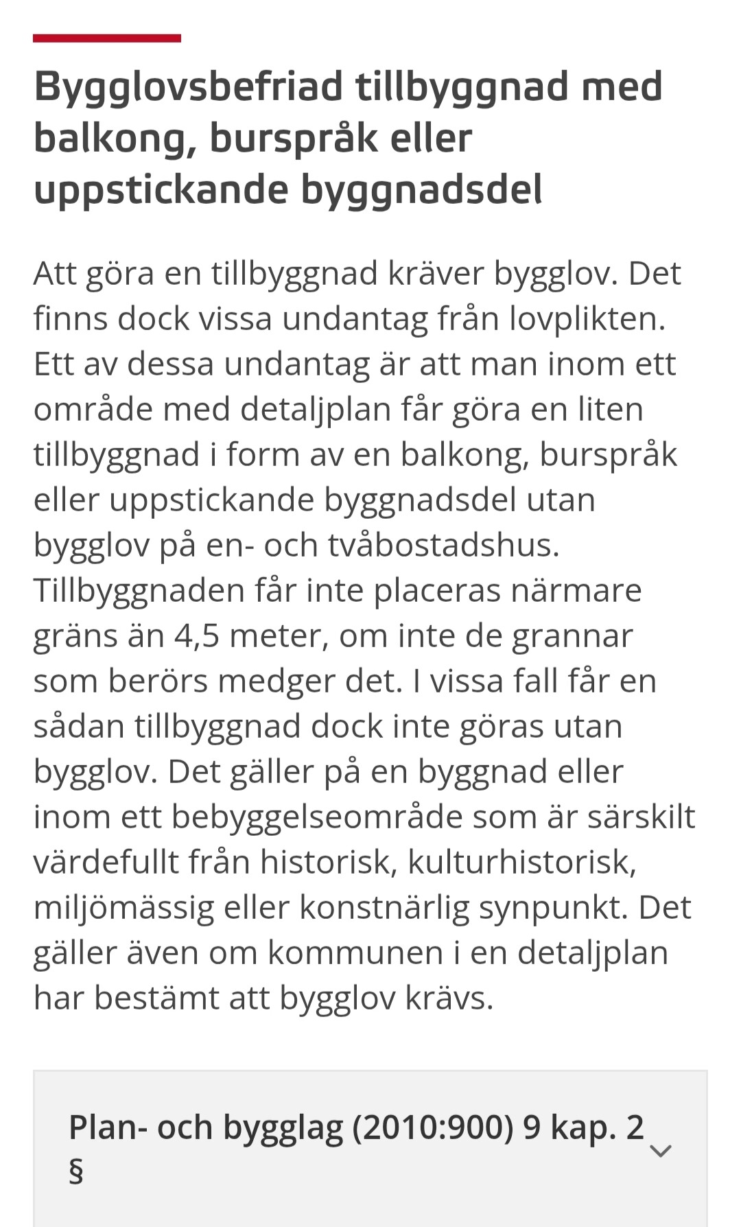

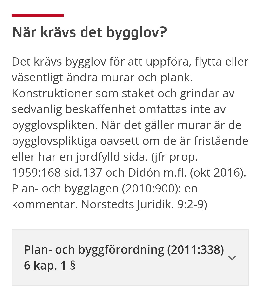

Borde inte TS förändring vara bygglovsbefriad?
https://www.boverket.se/sv/PBL-kuns...ikt/bygglov-for-anlaggningar/murar-och-plank/
Det finns såklart alltid om och men och TS skriver takterass och balkongräcke. Enligt Boverket så verkar balkong vara bygglovsbefriad inom detaljplanerat område.
https://www.boverket.se/sv/PBL-kuns...lningsplikt/bygglovbefriade-atgarder/balkong/
Ja men den ska ju anmälas och ges startbesked för att få utföras. Om man bara bygger likt TS utan startbesked så påförs man en byggsanktionsavgift. Sen ska det ju till att man utökar byggnadsvolymen på något sätt för denna bygglovsbefriade åtgärd. Att ändra design på räcket ger ju inte det.Kajsa Hallin skrev:
Men som sagt, 1 oktober blir det enklare när allt detta blir bygglovsfritt och dessutom heller inte kräver anmälan och startbesked.
