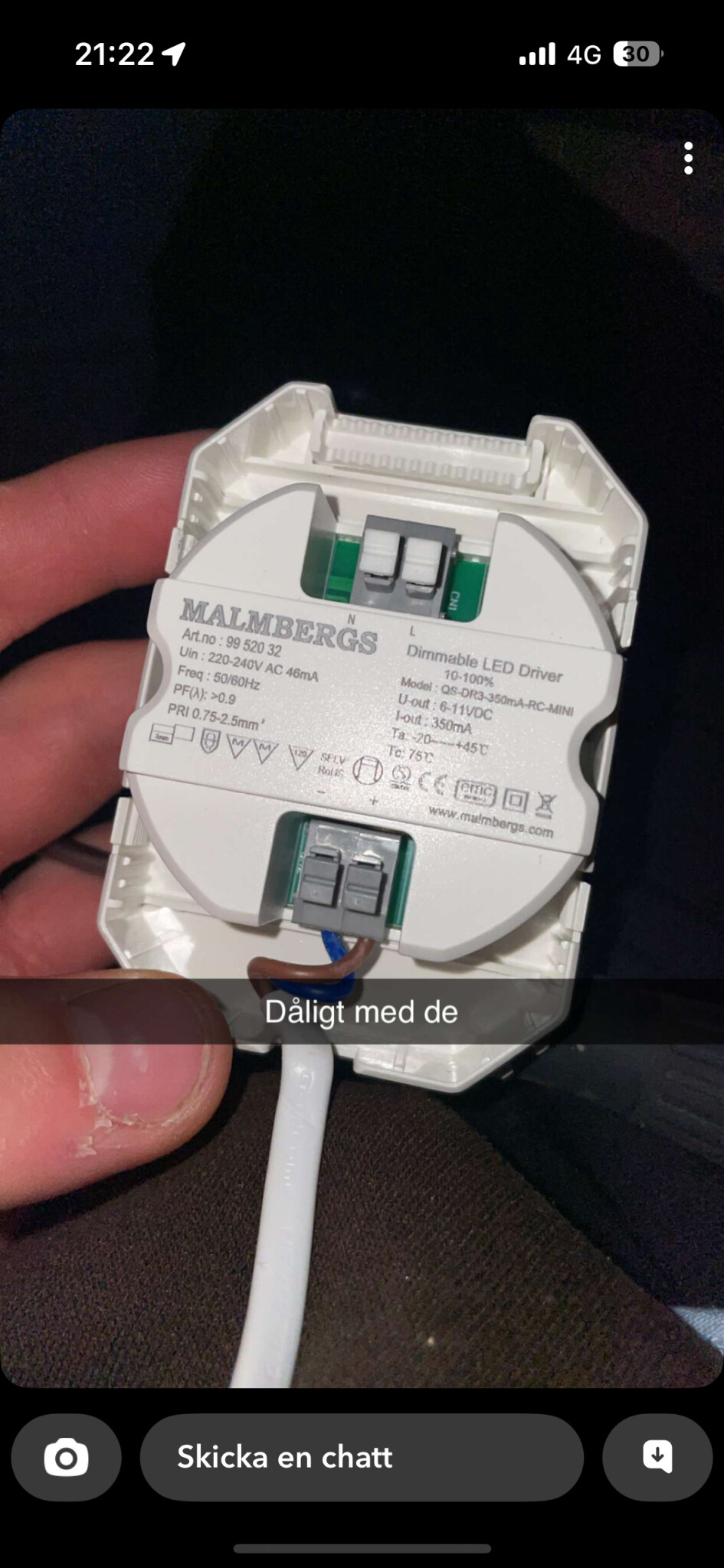

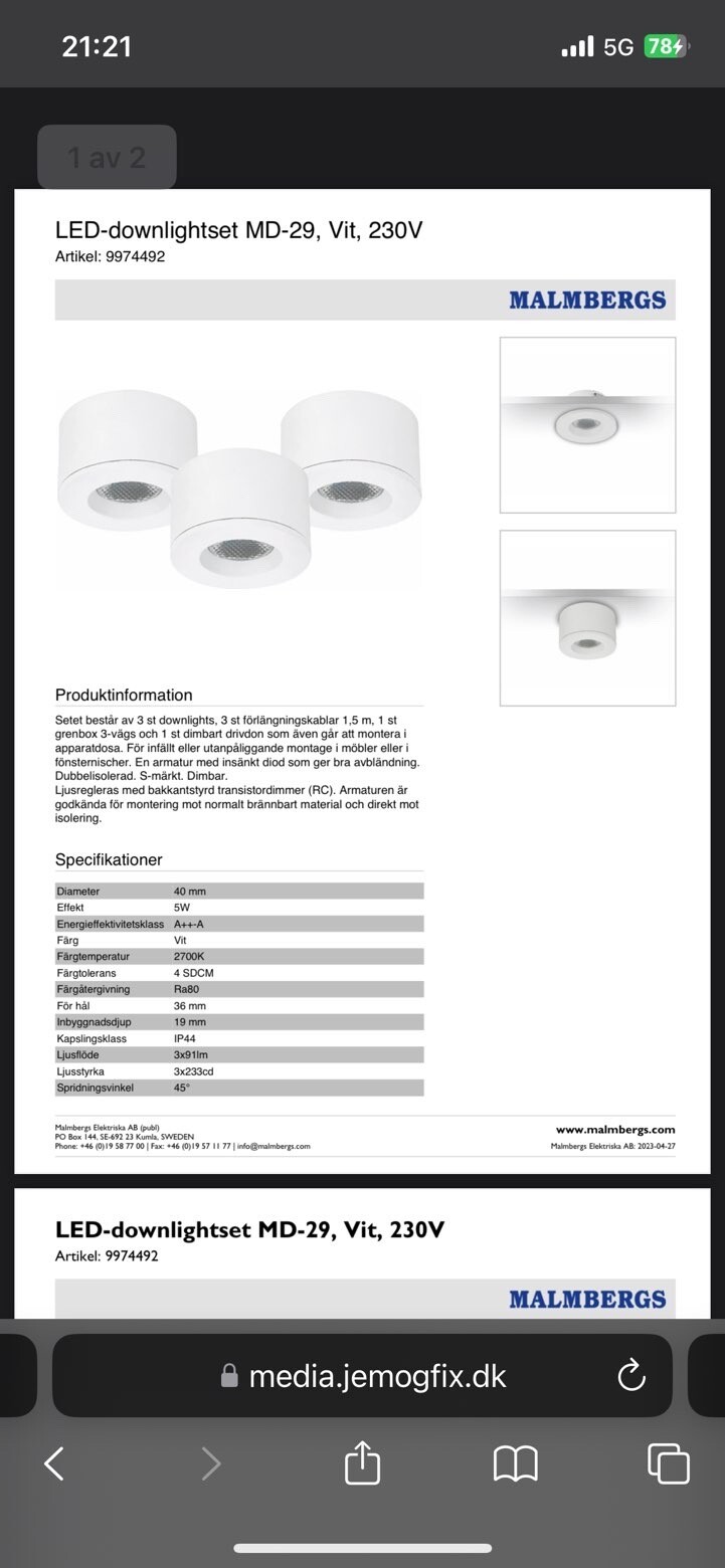

Vill koppla in en fönster spotlight men när jag försöker dimra den så blinkar den bara förutom när den är Max dimrad, fast när jag har 3st spotlights i kopplade så fungerar dimringen fel fritt. Vad kan det vara, har testat både fram o bakkants dimmer

Dimmern behöver mer belastning vilket den får när du kopplar in alla 3.

Det står på drivdonet 6-11 volt, med en spot så behövs bara 3 volt och det klarar inte drivdonet.
