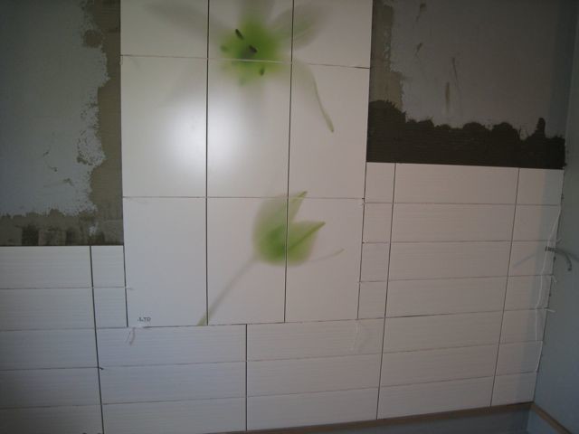

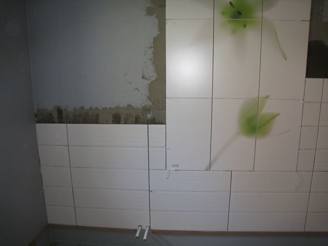

Hur ska jag göra? Ska jag riva ner "kakeltavlan" med blomman och bara köra de andra plattorna? Ser det inte väldigt konstigt ut med så många olika mått på plattorna?

Du skulle mätt ut så att du istället för nuvarande tre får två plattors bredd vid var sida av motivet och sätta den kapade plattan mot väggen, tror att det hade sett bättre ut.
Oj vad svårt, ser halvbra ut nu, man kanske vänjer sig.
Kanske man kan ha "tavlan" liggande istället.

Nej, det där funkar inte. Det ser aldrig bra ut när fogarna inte linjerar.
Är plattorna ur samma serie? Då borde dom stora plattorna hålla samma mått som två små + en fog, och vara tänkta att sätta åt samma håll som dom små.
Nej, plattorna är inte i samma serie. Det är det som är det stora problemet tyvärr.
Plattorna har suttit en timma ungefär. Om jag bestämmer mig för att riva ner det....kommer då delar av fuktspärren att följa med??
....och kanske även gipset?
Ta ner! Bara det att du själv undrar känns som om det ska göras om. Linjerna ser konstiga ut. Ingen ro för ögat.

Fuktspärr och gips går inte sönder om det är korrekt gjort.
Tack för svaren. Har tagit ner skiten nu... och det var inga problem.
