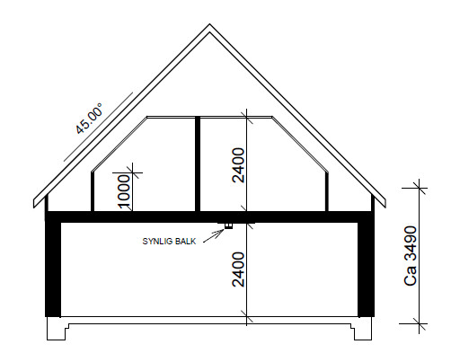

Hjälp: Ska jag överklaga bygglov?

Fopes skrev:Hej,
Grannen ska bygga ett nytt hus och har fått godkänt bygglov av kommunen.
Jag tittade på ritningarna och reagerade på att huset kommer bli mycket högre än jag trott och att det kommer att bli mycket insyn på vår tomt.
Enligt detaljplan så står det:
-Byggnad får byggas med högst en våning. Vind får ej inredas.
- Huvudbyggad får ej uppföras till större höjd än 3,5 meter.
Enligt deras ritning så har de ritat in två våningar, 3,5 meter högt till takfoten och sen ca 3 meter övervåning ovan på det. Övervåningen ska ha altandörrar åt ena hållet och 4 fullstora fönster åt andra hållet. Hur rimmar det med "Vind får ej inredas" tror ni?
Dessutom har de höjt marken ca 1,5-2 meter då det var en sluttning där innan. Detta verkar man inte ha sökt något bygg/marklov för. Alla andra hus är ett plan utan övervåning så deras hus kommer avvika rejält från omgivningen.
För mig så låter det ju inte som att bygget uppfyller detaljplanen men kommunen har ju godkänt konstigt nog. Har man något att hämta om man överklagar eller vad tror ni? Vad tror ni man ska ta fasta på i överklagan isf?
Tacksam för hjälp.

Du måste kolla detaljplanen. Normalt då man talar byggnadshöjd så är det där yttervägg och yttertak möts i 45 graders vinkel. Om det är byggnadshöjd till taknock så skall det också framgå av detaljplanen.F Fopes skrev:Hej,

Byggnadshöjd beräknas från markens medelnivå. Om man höjer marken mera än 50cm så krävs marklov i de flesta kommuner. Höjning av marken kan ingå i bygglovet och behöver inte vara separat
1½ plansvillor kringår regeln om att endast ett plan får finnas enligt detaljplan. Det beror på hur den så kallade vinden är utformad.

Vi byggde för två år sen och i vår detaljplan står det "Högst en våning. Största byggnadshöjd är 4,5m. Står dock inget om inredd vind.
Vi fick bygglov för 1,5 plansvilla då plan 2 inte räknades som våning om vägglivet inte var över 1m
Nyckeln här torde vara om det finns ett förbud mot inredd vind i DP.
Även byggnadshöjden på 3,5 meter gör ju att det blir väldigt lite yta tillgänglig på vinden (om inte huset är extremt brett förstås - då med en rejäl nockhöjd som följd).
Bygglovsritningar och detaljplanens text skulle underlätta vidare diskussion.
70cm är det som gäller, jag har då inte hört att 1m accepteras någonstans.
Förhöjt väggliv.
Här vill jag rätta direkt angående påståendet att vägglivets höjd skulle ha att göra med om det blir en andra våning. Det stämmer inte.blaxx skrev:
En vind ska anses vara en våning endast om
1. ett bostadsrum eller en arbetslokal kan inredas i utrymmet, och
2. byggnadshöjden är mer än 0,7 meter högre än nivån för vindsbjälklagets översida. (Källa)
Det går att läsa mer om i "Boken om lov, tillsyn och kontroll" som finns här:
https://www.boverket.se/sv/om-bover...ioner/2004/boken-om-lov-tillsyn-och-kontroll/
speciellt i bilaga 3.

Det stämmer nog det du säger när jag tänker efter. Fick bara veta att det inte fick överstiga en viss höjd och just detta huset passade oss väldigt brapdov skrev:
[länk]
