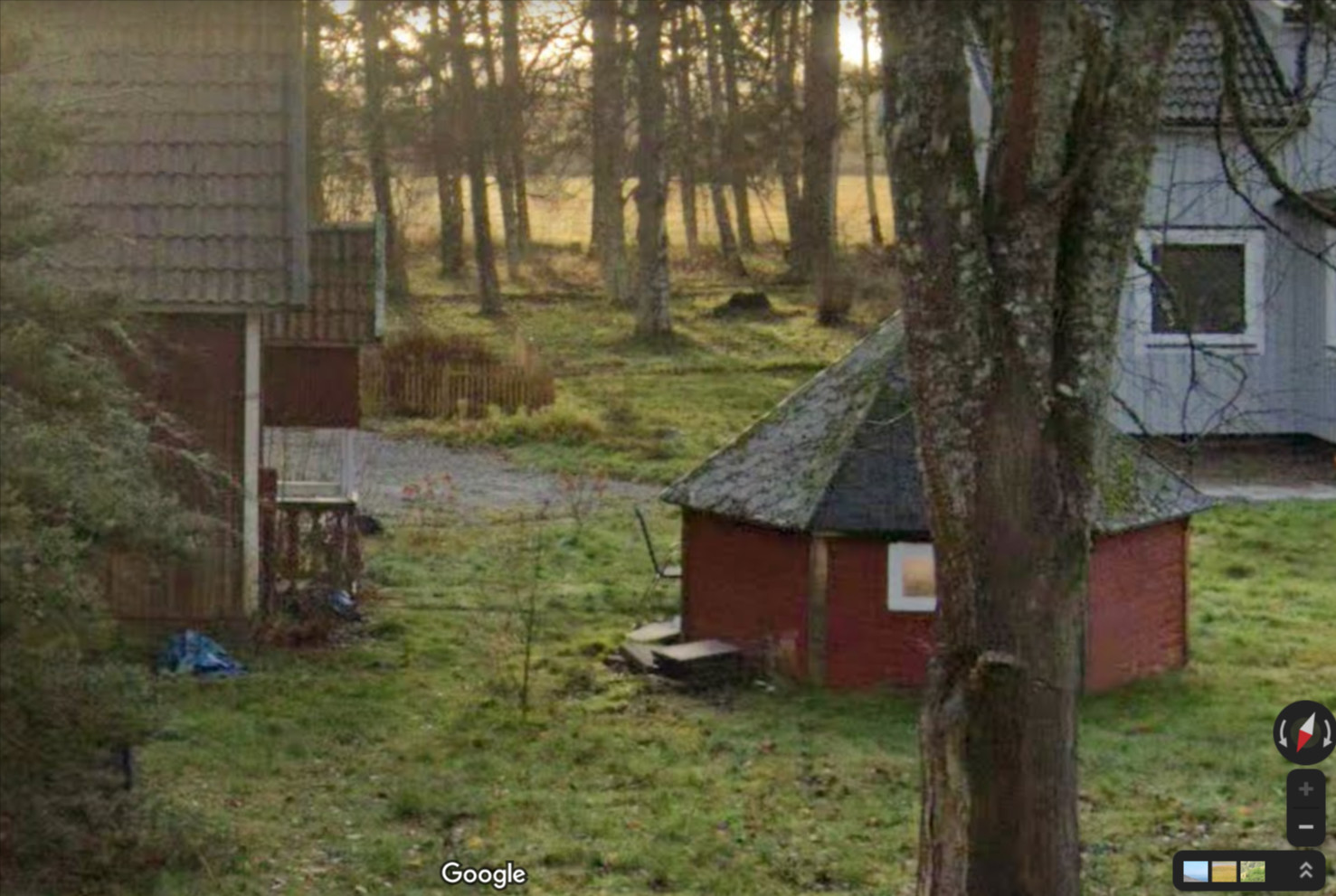

Vad jag kan se, är marken bakom huset lite lägre än vid huset (max en meter), så egentligen vill man leda vattnet ditt så mycket som möjligt. Det är kanske inte heller så farligt där om man har lite vattenpölar under de kallare delar av året.
Trädgård med lätt sluttande mark bakom ett hus och en röd liten byggnad, potentiell dräneringsyta.
jag skulle fortfarande försöka att höja alla gångar och stenlagda ytor med 5 till 10 cm och kanske försöka höja gräsmattan lite runt tippin. Eventuellt kan du gräva ner dräneringsslang eller täckdike som ledar vattnet till backsidan av huset
Höja stenplattorna har vi bestämt för att göra. Eller ja... Ta bort dem och byta ut till grus istället då dem är spruckna och jävliga efter att ha spruckit av isen under vintern.
Nä baksidan kan få vara blöt de är okej, vilket den redan är. Men bilden lurar ögat. Baksidan fram tills åkern lutar ca 50cm mot huset. Men jag funderar på att lägga ett dike på baksidan för att kunna leda så mycket som möjligt dit.
