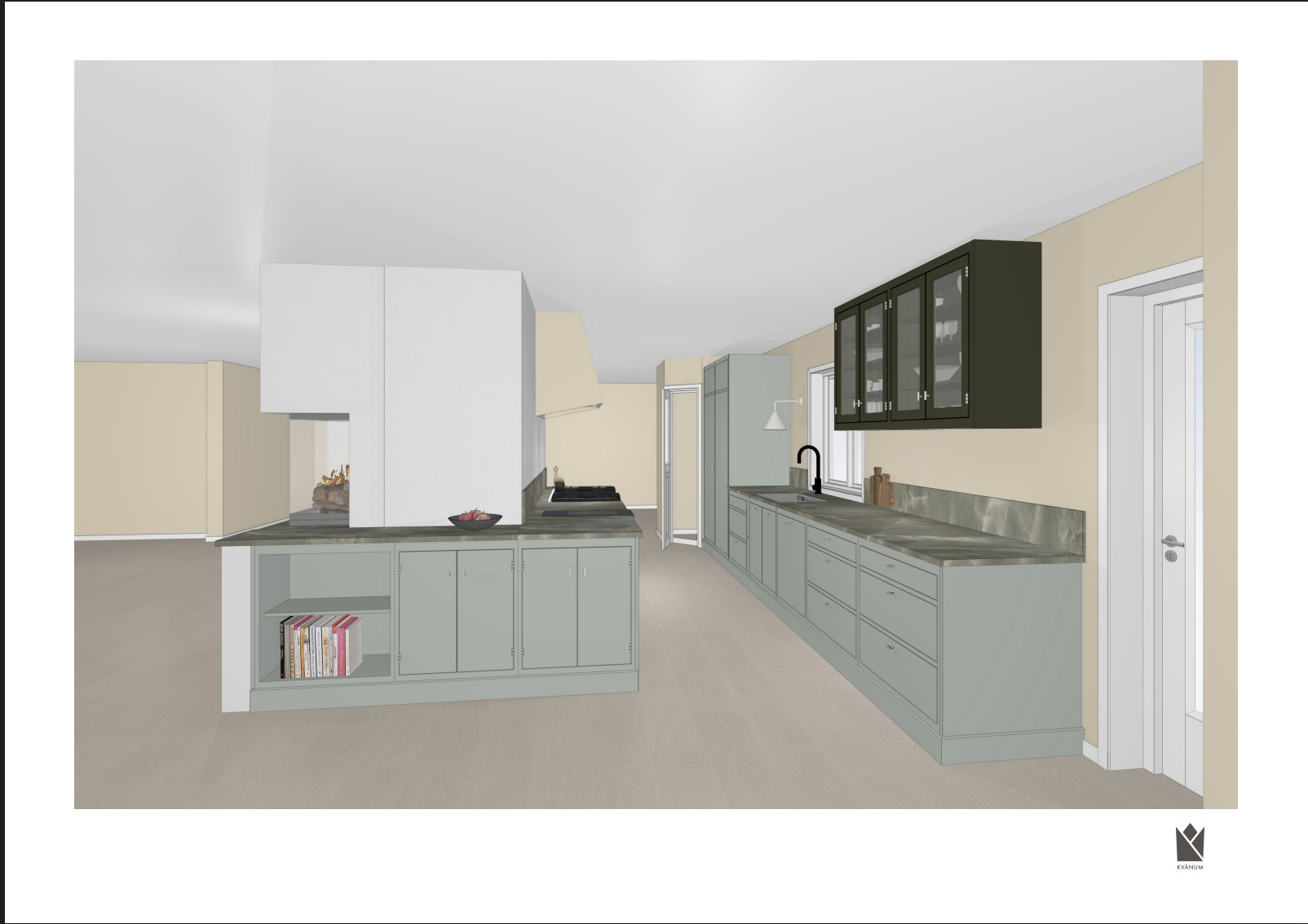

Köket kommer bli ett kvänumkök och gå i gröna toner och platsbyggt "riktigt" skafferi. Bifogar en skiss:
Väggarna kommer nog bli betydligt mindre gula än i skissen

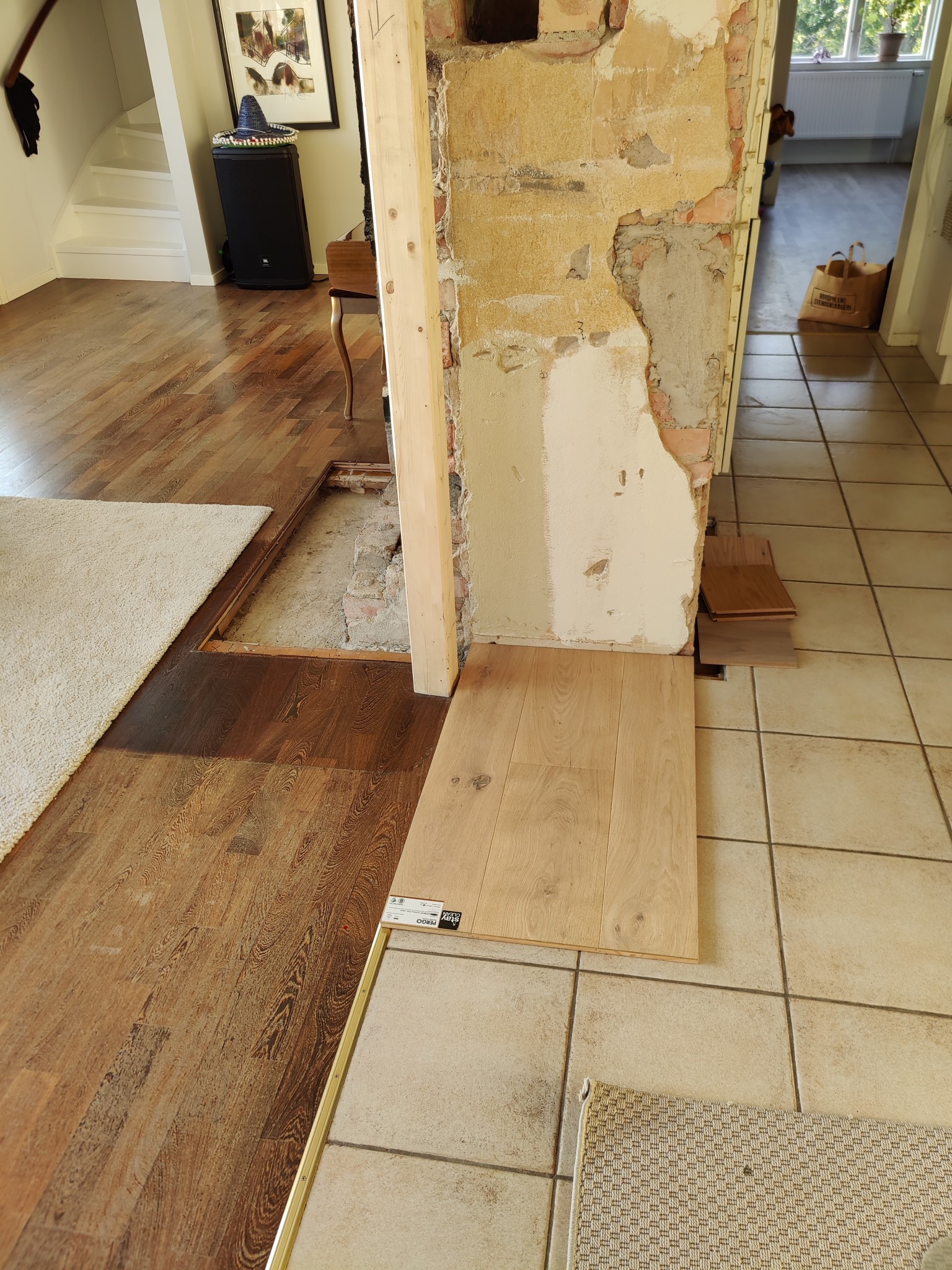

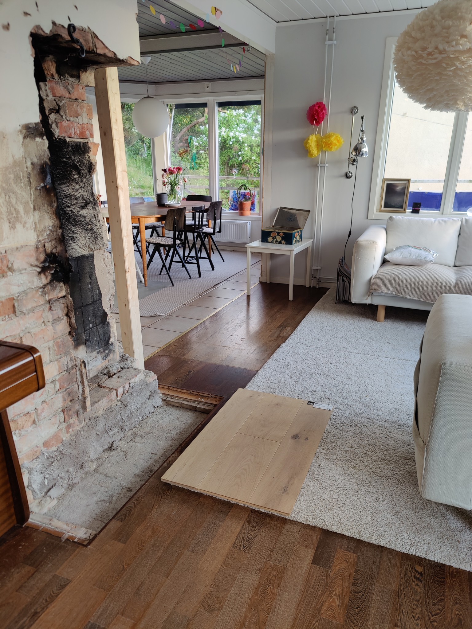

Vi kommer nog köra på vanlig parkett, men jag tror ändå ni drar lite väl stora växlar på det här. Vi har aldrig slipat om ett icke-massivt golv och parketten vi ska byta ut är nog från 80-talet, den har vi ändå levt med i åtta år nu, likaså den nyare i hallen. Den ser dock ut att vara från 00-talet.
Nytt prov idag, ljus ekparkett från Pergo
