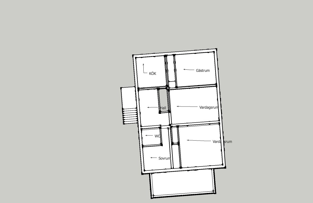

Hjälp oss att välja tillbyggnad (kostnad estetik och komplexitet etc)
Jag skulle också vilja se planlösning på det befintliga huset samt i vilket vädersträck som uteplatsen ligger placerad för att ge bättre förslag.
Men vad tror ni om att bygga ut i vinkel? L- eller T-form på huset. Utbyggnaden kan ha pulpettak där den höga delen vätter mot det befintliga huset med en högre nockhöjd än den gamla. Valmningen på den sidan tas bort och det befintliga taket byggs mot utbyggnaden. Hoppas alla hänger med där...
I och med att denna del blir högre än det befintliga huset så kan takhöjden anpassas och bli högre.
Utbyggnaden bör göras i souterräng där den befintliga källardelen vid uteplatesn antingen byggs in eller rivs och ersätts. Givetvis beroende på vad som den rymmer idag. Ny uteplats kan göras fristående på stolpar. Kanske kan den dessutom utgöra en carport? Det beror iofs på om ni har en redan och/eller hur tomten ser ut för detta....
En annan variant är att bygga in den befintliga uteplatsen i 2 eller 1,5 plan och bygga på 1 eller 0.5 vån på halva huset. Det går säkert att få snyggt och häftigt eller skitfult...
Ok! Det gör det hela lite annorlunda. Jag skulle i så fall, baserat på planlösningen, sätta badrummet där köket är idag. Köket skulle jag sätta där WC+sovrum är idag med en stor öppning ut mot vardagsrummet bredvid. uteplatsen skulle glasas in och varmbonas till ett varmt uterum. Utbyggnad skulle ske i vinkel där nuvarande trapp/ytterdörr är fram till knuten mot uteplatsen. Utbyggnaden får plats med ny hall plus två rum. Gamla hallen blir lite av ett bekymmer i detta fall då det blir en "hall mitt i huset".
Detta ser ut som en kyrka vid havet. du behåller inte funkiskaraktären alls härzeltber skrev:[bild][bild]
Här en förlängning med samma lösningar som i "Förlängning" men med ett nytt sadeltak med 42 graders lutning vilket möjliggör standard takstolar. Tanken är att lägga 2-3 små sovrum på övervåningen och ha dubbel takhöjd i utbyggnaden för köket.

Snyggt! Men varför måst ni ha köket på ovanvåningen, kan bli dyrt att dra om VA dit och tänk på att kök och kyl/frys väger en del, behöver ni förstärka? Balkonger och balkongräcken är ganska dyra och kräver en hel del säkerhet. Tex vanlig trästaket måste ha plexiglas på insidan så att barn inte ska kunna klättra på dem.zeltber skrev:[bild][bild]
Här är vårt ursprungsförslag (Förhöjt väggliv)
Kök på övervåningen med öppen planlösning. Konstruktionen kräver ett ryggåstak som vilar på limträbalk.

Trappa tar inte många kvm kanske 4 och kan ge mycket rymd om du behåller den öppen, i alla fall på ena sidan. Vi har öppet på höger sida upp och vänster sidan där uppe, det ger ett mycket rymligt intryck.

Lite om tomten: Huset är högt beläget som på ett stup, stupet går längs med den sydliga sidan dvs motsatta sidan mot entrén. Balkongen ligger i väst och har således kvällssol. På nord sidan går en uppfart till grannarna och vi har begränsat med tomt (3,60 som minst vilket ger 2,60 med kommunens riktlinjer).
Anledningen till att vi gärna vill bygga på höjden är att vi då kommer komma över alla grannhus och på det viset få en makalös utsikt. Något vi gärna skulle vilja ha i ett kombinerat kök och allrum. Bygger vi helplan får vi ca 85kvm och vi kommer aldrig komma upp i något motsvarande på nedervåningen.

Fina förslag! Lite tips som kanske begränsar möjligheterna. Ta och kontrollera detaljplanen först. Det ser ut som att förslagen med två våningar egentligen klassas som tre våningar då källaren kan vara en våning enligt PBF.

Kök på övervåningen skulle jag undvika....även om ni gillar det nu så tröttnar man snabbt på att springa i trappor hela tiden....köket är man väldigt mycket i.....
Kommunen har "öppet hus" på byggnadskontoret. Jag ska försöka reda ut frågan om det kan räknas som treplan. Men jag tror inte det då vi har ett enplanshus idag och tvåplanshus med en byggnadshöjd av max 7,6m är tillåtna (verkar ganska generöst)

Får vi på en till övervåning kommer vi att få ett helt annat hus. Utsikten från taket är något helt annat än vad vi har idag. Om vi kombinerar vardagsrum/allrum ser jag ingen större anledning till att vistas på entréplan. Då kommer vi enkom att sova på EP, och springet mellan planen kommer att bli minimalt.
Dessutom så är det den enda lösningen som möjliggör en riktigt stort och härligt kök med vardagsrumsdel.
En annan aspekt är att vårt hus ligger så pass högt att det aldrig kommer att tilltala "bekväma" par, det ligger på en höjd redan idag.
Annars är alternativ två mitt nuvarande favoritförslag (funkis med balkong) det enda är att jag tror att det blir betydligt mer kostsamt än en förlängning. Jag tror att det skulle gå att rita om förlängningsförslaget med lite nättare fönsterparti och någon kupa så att det blev mindre "kyrka vid havet". Det gör förlängningen till förslag nr två.

Haha...näe matkassar ser jag inte som ett problem....men är uppväxt i hus med övervåning...är även inne på mitt andra egna hus med övervåning och för min egen del så använder jag inte den till något alls......
Du skriver om en önskan att höja värdet på huset. Vettigt att ta in det i beräkningarna. Vem kommer köpa ert hus den dag det säljs? Vad för typ av köpare menar jag. Ett par eller en familj? Ni kommer ha flera sovrum i framtiden vilket kanske gör det troligt med en familj. Ur familjehänseende är det ganska negativt med trapporna och matkassarna, tro mig. Men om man lyckas förmedla det lyxiga med kök mm på övervåning så kan det absolut överväga trapporna. Det är även trevligt med familjens sovrum lite avskilt.
Kök på ö.v. har vi levt med i drygt 1 år i vårt funkishus på en kulle. Detta pga renovering av köket på b.v. Använde bottenvåningen ytterst sparsamt när köket inte var där. Nu sen vi flyttat ner köket till rätt plats har huset börjats användas på ett helt annat och mer heltäckande sätt. Nu har vi ett väldigt stort hus (tvåfamiljshus som bara vi använder) så det är inte helt jämförbart. Vi tycker det är härligt med de sociala ytorna (kök, v-rum/matsal, tv-rum/lekrum samt mammas rum/kontor) på ett och samma våningsplan. Sovrummen är på vån 2 och vindsvåningen. Känns bra tycker hela familjen. Hos er skulle det ju bli tvärtom vilket kanske inte alls är dumt. Man njuter mer av en fin utsikt från de sociala ytorna. Ni måste bara vara noga med att ert hus inte känns konstigt den dag det är färdigt eftersom kök och v-rum på övervåningen inte är så vanligt (mer än i vissa suterränghus). Vi har varit inne i många hus som byggts om eller renoverats där det har blivit knepigt istället. Allt känns lite fel eller off. Det finns ju en orsak till att många hus i många år har byggts med någorlunda liknande planlösning.
Tycker också förslag två känns läckrast. Funkiskänslan är kvar, logiskt med balkong/terass vid de sociala ytorna. Detta förslag passar ju också väldigt bra när det är utsikten och höjden man vill åt. Smart med badrum i gamla köket.
