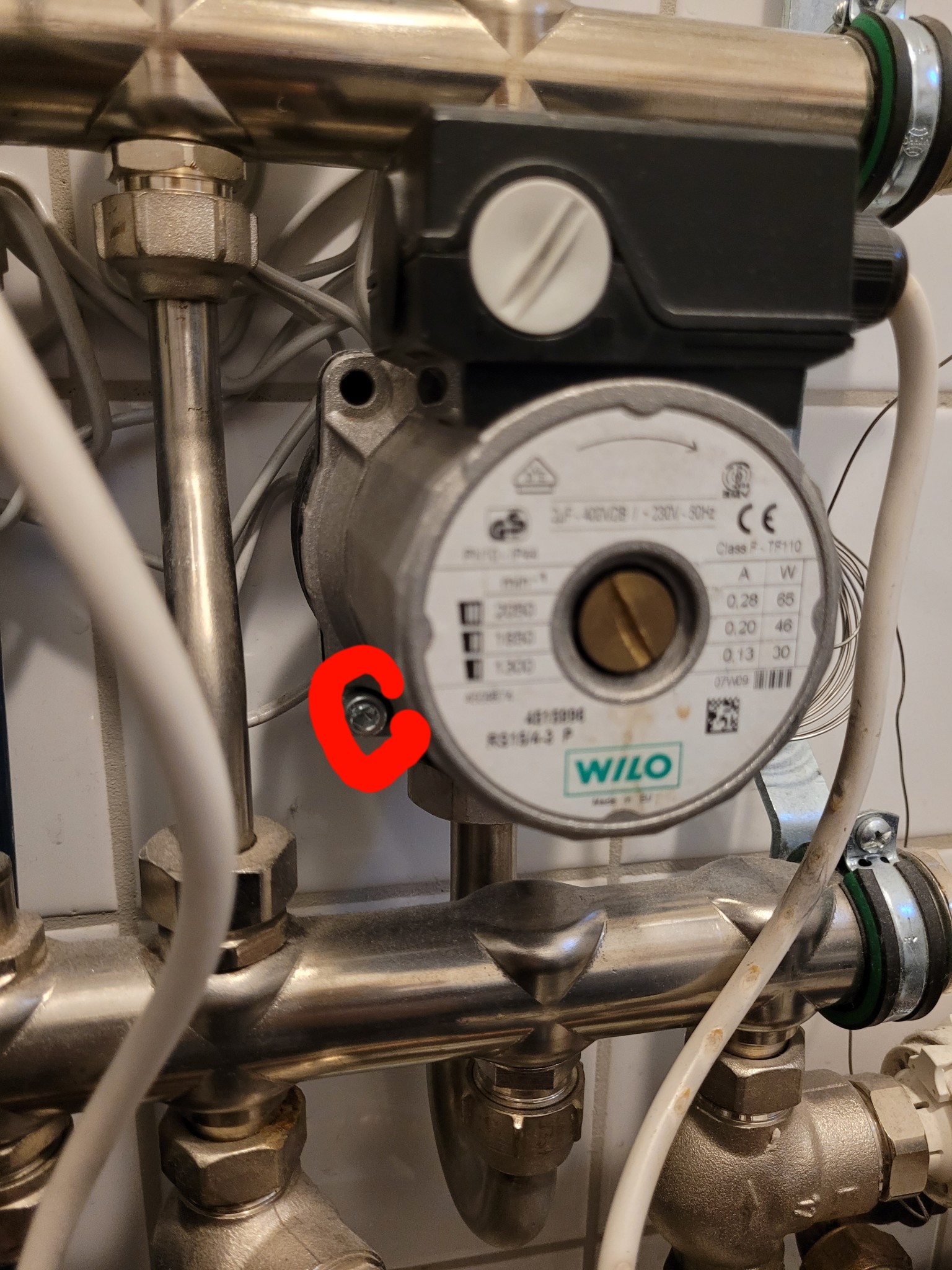

Jag röstar också för ClasseClas instruktion. Det hände oss när anläggningen stått still över några månader.
Men det kommer komma lite vatten när du skruvar ut centrum skruven så använd handskar så att du inte bränner dig om du vattnet är jättevarmt.
Lycka till
Dowser4711
Tack för svar alla.
Så jag ska alltså skruva ut denna enligt nedan bild? Ska jag skruva ut tills det lossnat?
  • Cirkulationspump märkt WILO infäst på rörkopplingar med teknisk specifikation synlig, fråga om demontering.
M MrBilo skrev:
Tack för svar alla.
Jepp den är den du ska skruva på.
Innan du skruvar, stäng av strömmen.
Använd handskar då vattnet som kommer är varmt och det är lätt att bränna sig (been there done that)
Ha trasa och hink till hands.
För att kontrollera att pumphjulet kan rotera måst du skruva ut den och testa att vrida på pumpaxeln med hjälp av skruvmejsel.
( precis som ClasseClas instruktioner ovan säger )
Nu vet jag inte vad det är för självtryck över pumpen och hur mycket det kan spruta om man plockar loss den. Har aldrig behövt göra det utan att först kunnat stänga av stigare och retur.
MrBilo och 1 till
Sprutar inget , kan droppa lite och en kopp räcker under tiden som man snurrar axeln, det är när skruven ska tillbaka som det blir liiiite varm om fingrarna.

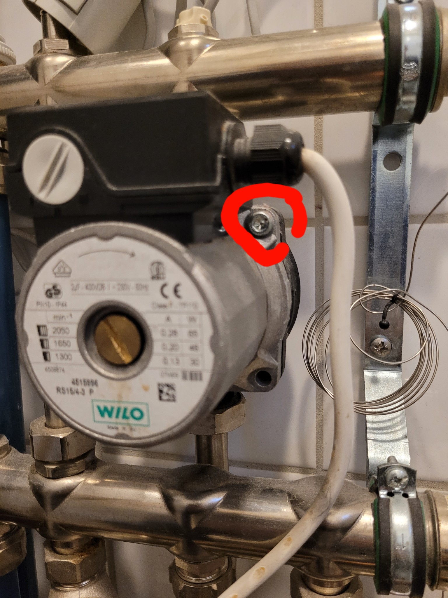

Innan jag börjar skruva loss den, något mer jag ska tänka på?
Det är bara att skruva bort på de rödmarkeradd efter att jag dragit ut sladden eller?
  • Cirkulationspump i ett värmesystem med rödmarkering runt en skruv och utdragen elkabel.
  • Cirkulationspump för värme i rörinstallation med rödmarkerad skruv.

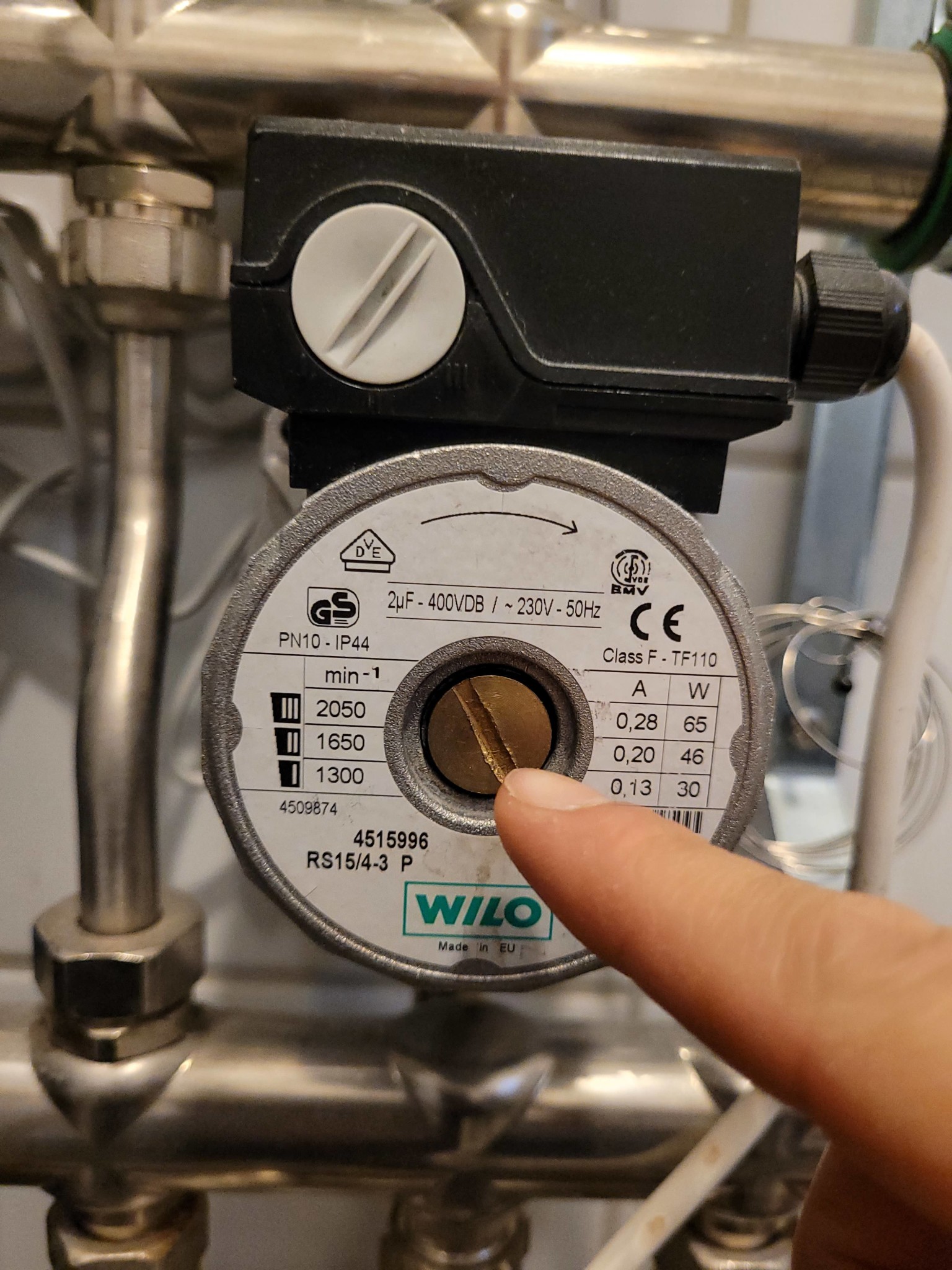

Eller är det denna som jag ska skruva loss?
  • Finger pekar på skruv på en Wilo-cirkulationspump med tekniska specifikationer.

Här vågar nog till och med jag svara. Skruva ur den sistnämnda som du pekar på.
Innanför den har du då en pumpaxel som i sin tur har ett spår för en mejsel. Med det spåret kan du vrida om axeln med en skruvmejsel och kontrollera om den rör sig fritt.
(Och låt bli de rödmarkerade, för tydlighetens skull!) :D
Dowser4711 och 4 till
Dowser4711 och 5 till

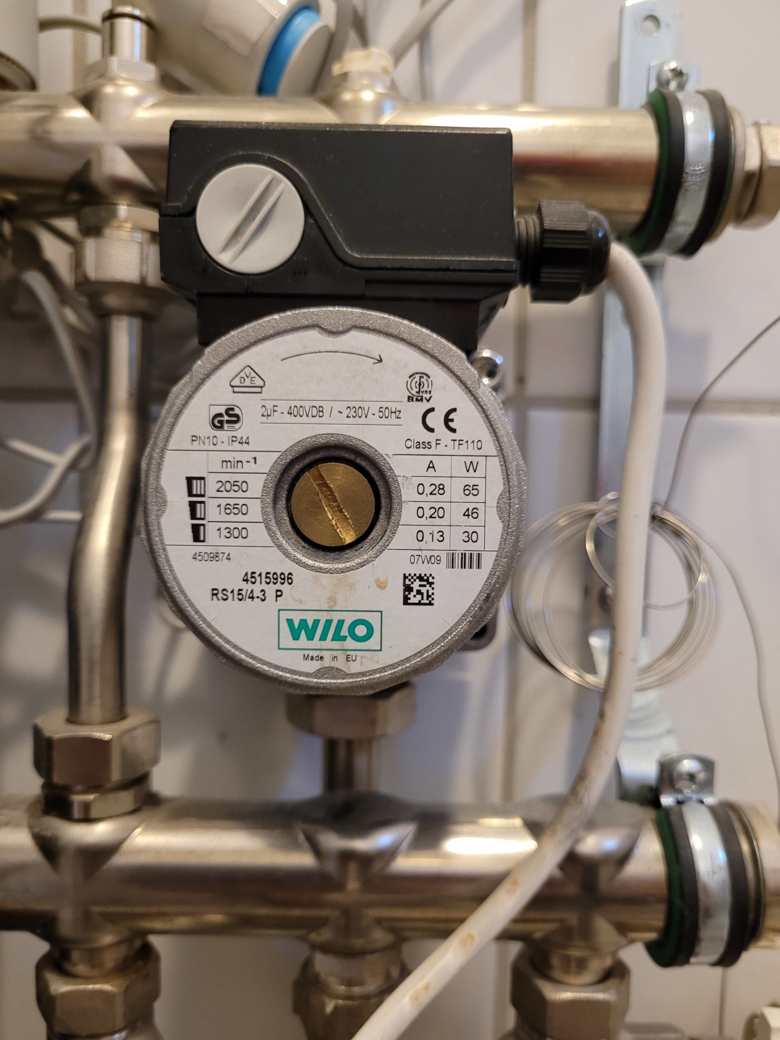

Tackar alla för er hjälp och stöd. Då har jag gjort som ovan beskrivits och spåret inne i circkulationspumpen var helt rörligt. Inte fastnat på något sätt utan snurrade på fint när jag dig åt ena och andra hållet med skutvmejseln...
Vilket är väll synd, för då vet vi fortfarande inte vad felet är :(
