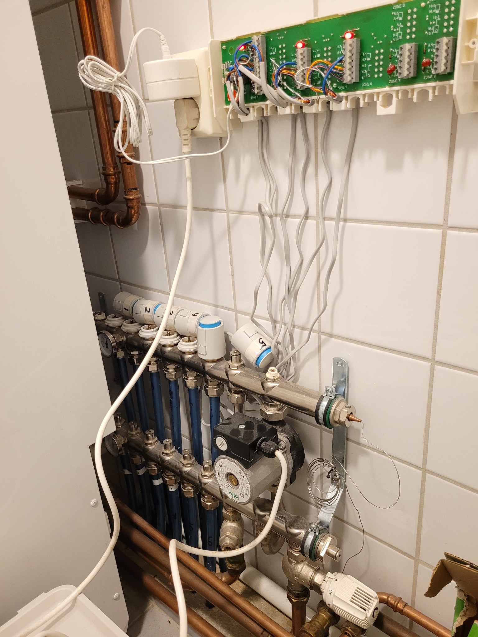

Hej igen alla... tyvärr fungerade detta fortfarande inte... Så otroligt bedrövligt och jobbigt. Ringde idag till företaget som installerat dessa och de bad mig plocka bort dessa som sitter på ovansidan sedan skulle värmen gå igång.
Ca 8 timmar efter fungerar detta fortfarande ibte.
Det är bokstavligen som att bo utomhus. Jag och familjen går runt med jackor :(
Vad kan felet vara annars tro? Jag ska testa att ringa dom igen imorgon.

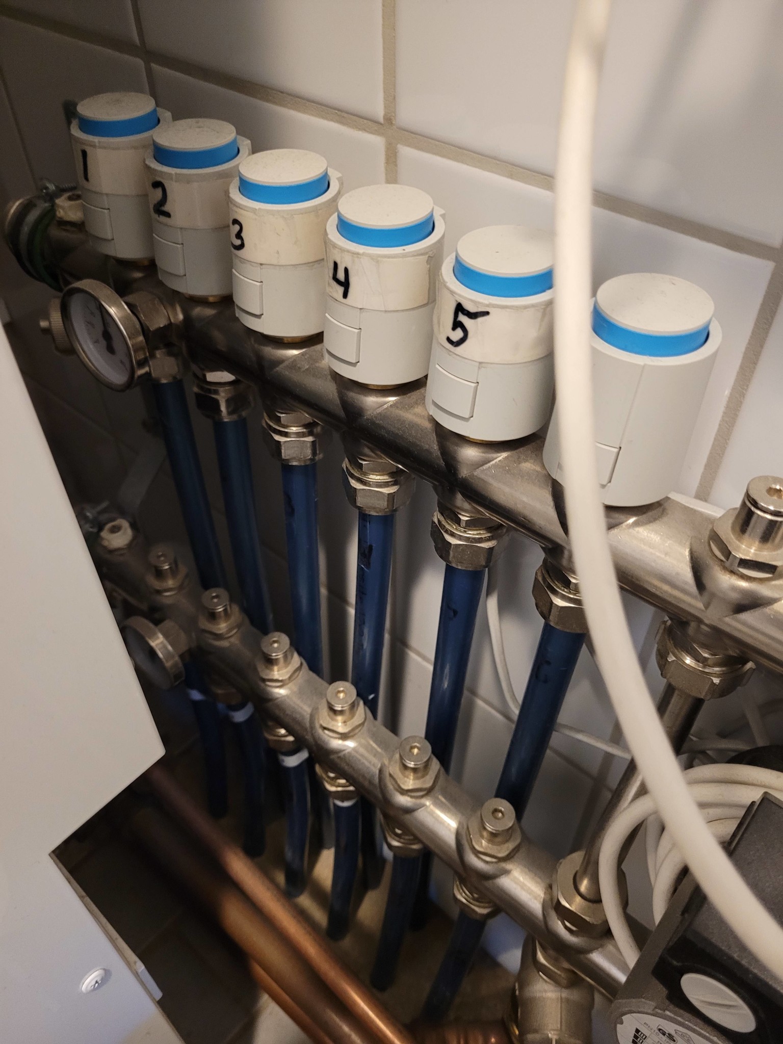

  • Etiketterade rörkopplingar i ett värmesystem som inte fungerar som det ska.
Jag har alltså plockat bort dessa "lock" så att en pigg syns på nedre delen.
Rören är för övrigt varma

Är alla rör från övre raden varma? Om inte ta bort de numrerade vita hattarna från de kalla slingorna. Då blir det full fart på gv.
Jag tog bort dom tidigare idag på förmiddagen och rören är sedan dess varma(re). Men golvet är iskallt fortfarande de så fungerar nog ej som det ska.

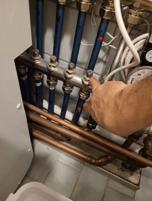

Tack för din feedback. Menar du att jag ska mäta skillnaden på dessa två enligt bild? Den nedersta är isof gs ska sval nedanstående den övre är varmare.
Hur lång tid kan detta egentligen ta, jag tog bort överstadelen på rören enligt bild ca 11 på förmiddagen men golvet (och hela nedervåningen) är bokstavligen iskall. Inte ens sval eller lite kall. Utan det går alltså inte att vara där utan tjocktröja/jacka...

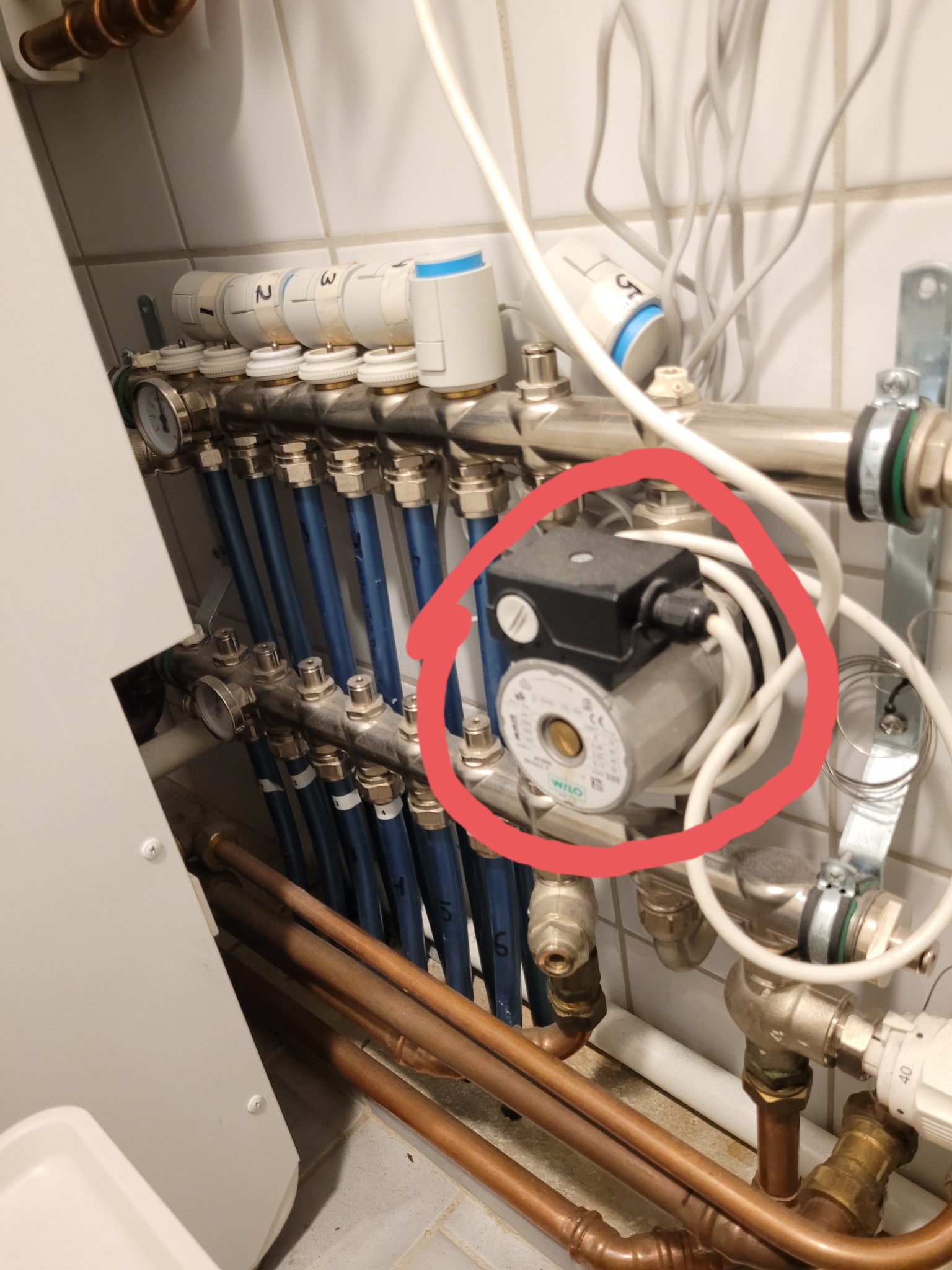

Sedan märkte jag att denna är otroligt varm:
Vad är det för något och ska dem vara så varm? Den är så pass varm att det inte går att sätta fingret på den i mer en någon sekund annars bränner man sig. Samtidigt finns ju sladdar runt där vilket skrämmer mig... kan de ta skada av värmen?
  • En varm pump ansluten till rör och omgiven av elektriska kablar markerad med en röd cirkel.

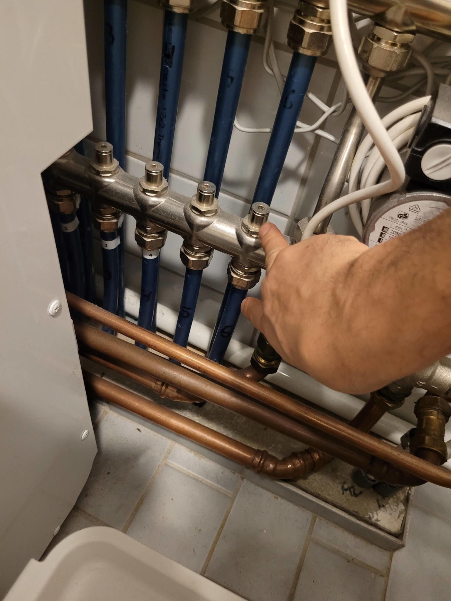

Jag vill att du mäter på de röda prickarna..
Jag skulle förvänta mig att det nedre röret är svalare för den slinga som går i ett kallt rum och varmare för de rum där du har ok värme.
Om din cirkulationspump är het som du beskriver finns det nog anledning att misstänka att den inte cirkulerar vatten ordentligt (eller öht). Om du ändrar hastighet på den borde du höra hur den ändrar fart? Snurrar den öht?
