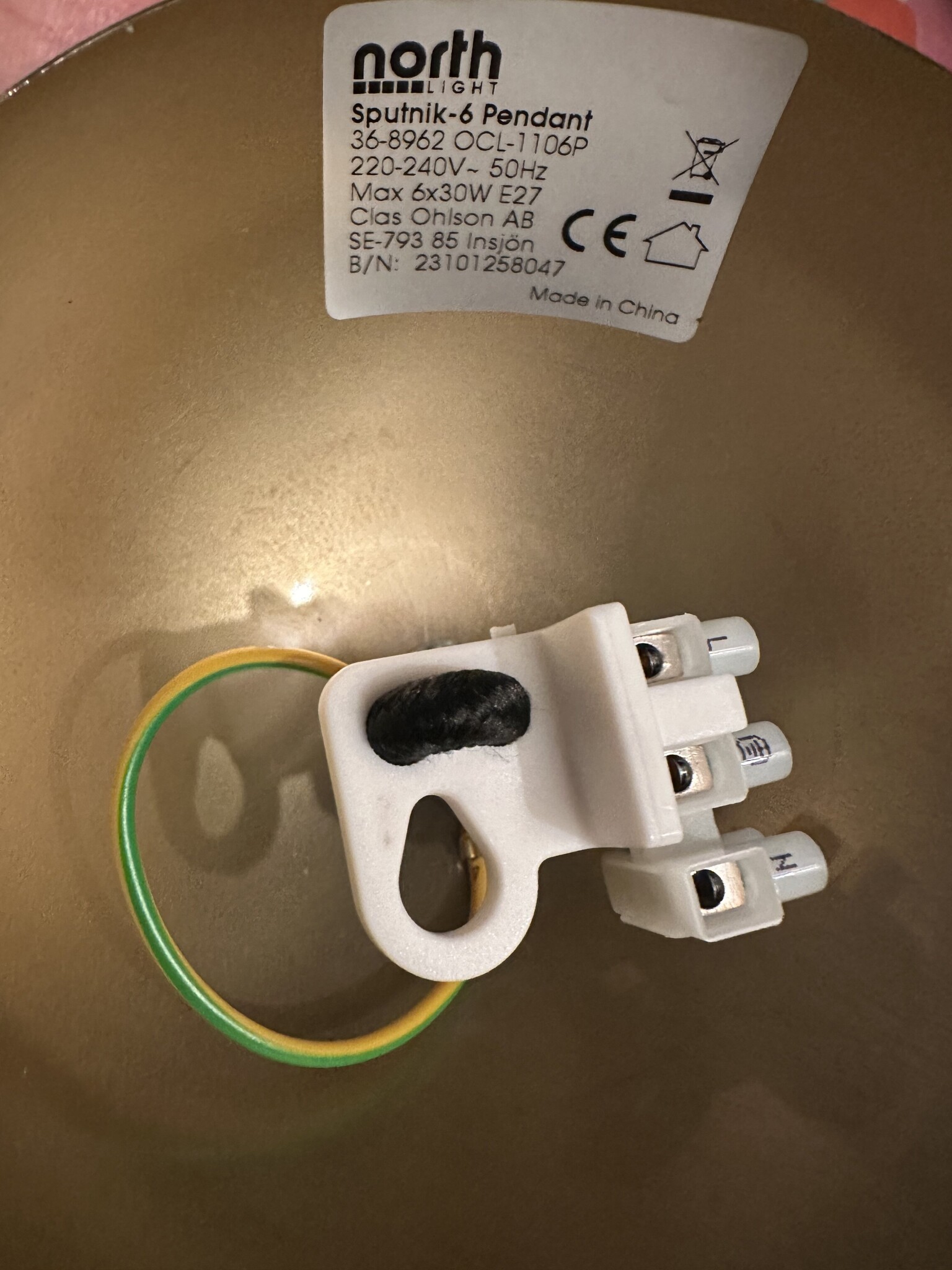

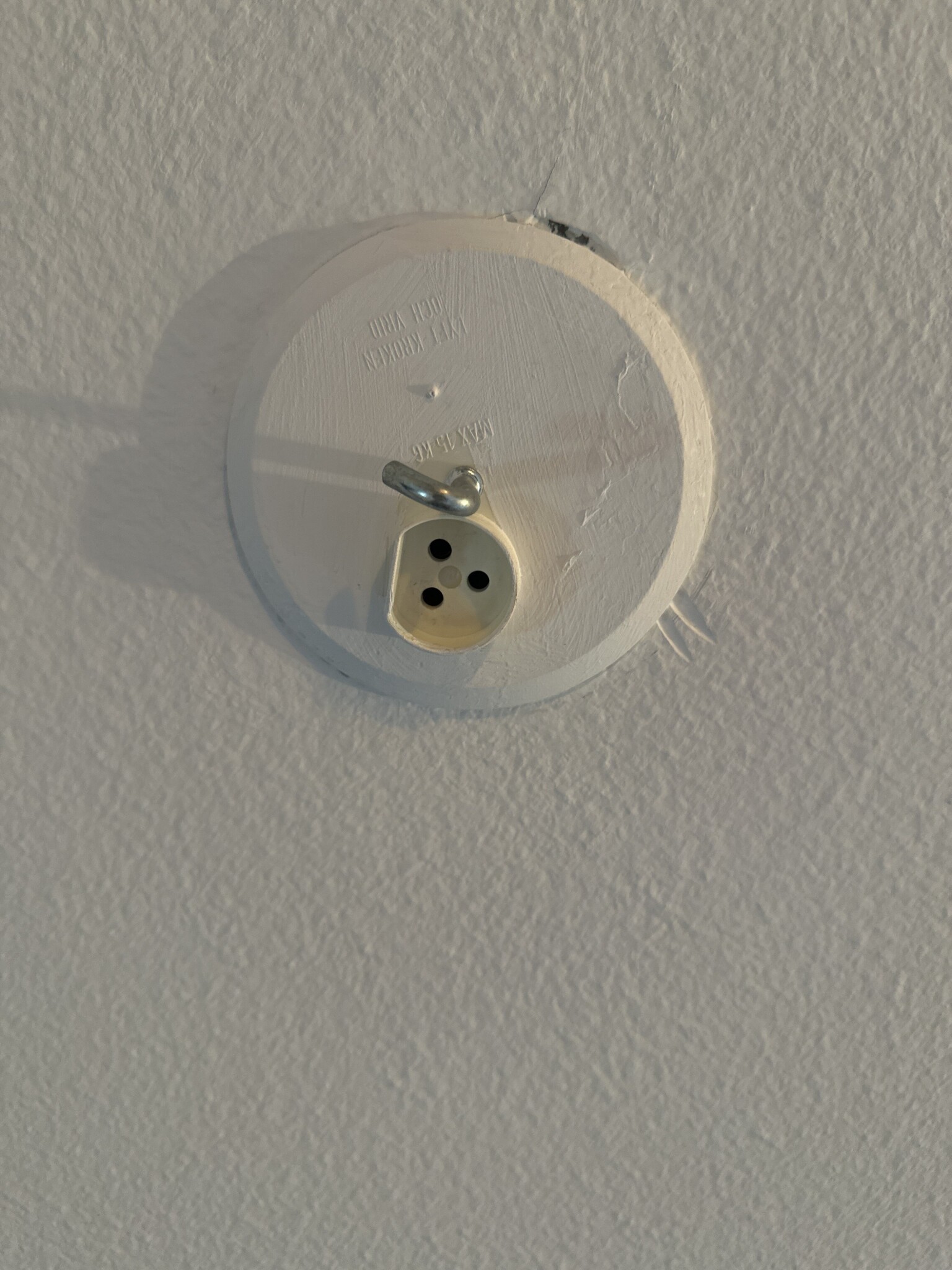

Jag har köpt en taklampa från Claes Ohlsson, modell Sputnik med 6 armar. Jag undrar nu om jag kan koppla in den i mitt uttag i taket?
Är uttaget i taket jordat eller ojordat?
Är taklampan Sputnik jordad eller ojordad?

Ditt uttag i taket är ojordat. Det innebär att du ska ha ojordade vägguttag i hela rummet. Stämmer det?

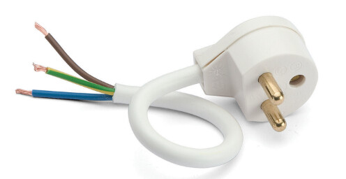

Lampan är avsedd att skyddsjordas. Det innebär att du ska sätta en jordad stickpropp på den av denna modell. Den passar i ditt uttag.
Om jag sätter en sån stickkontakt på taklampan så passar den i uttaget i taket. Men är det säkert att blanda en jordad stickkontakt med ett ojordat uttag?

Ja, på samma sätt som du kan koppla in något annat jordat i ett ojordat uttag.D DesignaHemma skrev:
Det förutsätter dock att hela rummet är ojordat, dvs alla uttag i tak och alla vägguttag.
Lampan är helt i metall, finns ingen risk för att den blir strömförande?
Hela rummet är ojordat. Vägguttagen har bara stickhål i plats. Dock finns ett uttag på väggen som är gammaldags med såna där plast grejer över hålen så man måste trycka upp dem innan man får i kontakten. Är de också ojordade?Fairlane skrev:
Hur stor är risken tror du? Och hur farligt är det? Förlåt för alla frågor. Jag är helt okunnig så behöver verkligen råd!J Josth skrev:
En ny lampa som man köper på ClasOhlson ska vara rejält tillverkad risken är verkligen minimal. Sedan är det alltid bra att låta installera en jordfelsbrytare hemma vid elcentralen, det ger mycket ökad säkerhet.D DesignaHemma skrev:

Det finns två villkor här:D DesignaHemma skrev:
- Rummet skall ha rätt slags uttag.
- Armaturen skall ha rätt slags stickpropp.
Du säger att rummet or jordat. Det är ok. Rummet ska antingen vara ojordat i sin helhet, eller jordat med jordade vägguttag. Antingen eller alltså, inte en blandning av jordade och ojordade uttag.
Helt oberoende av rummet så ska armaturen har rätt stickpropp, en jordad stickpropp i detta fall. Den ska kunna flyttas mellan rum med ojordade uttag eller andra rum med jordade uttag. Passar stickproppen i uttaget så är det ok.
JaD DesignaHemma skrev:
Uppfyller du de enkla reglerna om rätt uttag i rummet och rätt stickpropp på lampan så har du gjort vad du ska. Du har fått en del korta förvirrande svar i tråden, men det är dessa enkla regler du ska följa.D DesignaHemma skrev:
Sedan kan man orda en hel del om risker. Ojordade uttag i rummet innebär att rummet inte får ha något ledande material som har kontakt med skyddsjord eller moder jord. Det ska vara helt isolerat från all form av jord. Därför "behövs" inte skyddsjordade uttag. Med tiden kanske det inte är riktigt sant längre. Du kanske t.ex har vattenradiatorer i rummet som har kontakt med jord. Det är inte bra. Men kommer du att nå mellan armaturen och denna vattenradiator?
