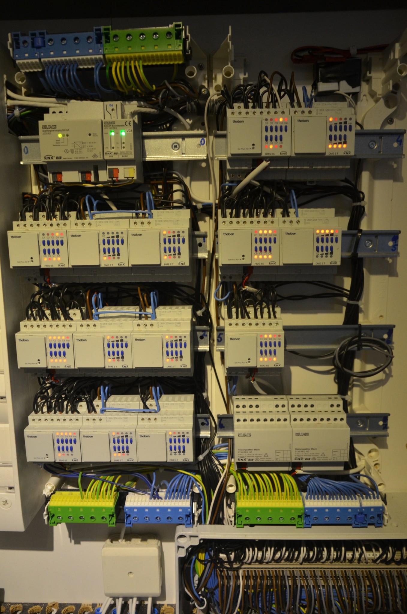

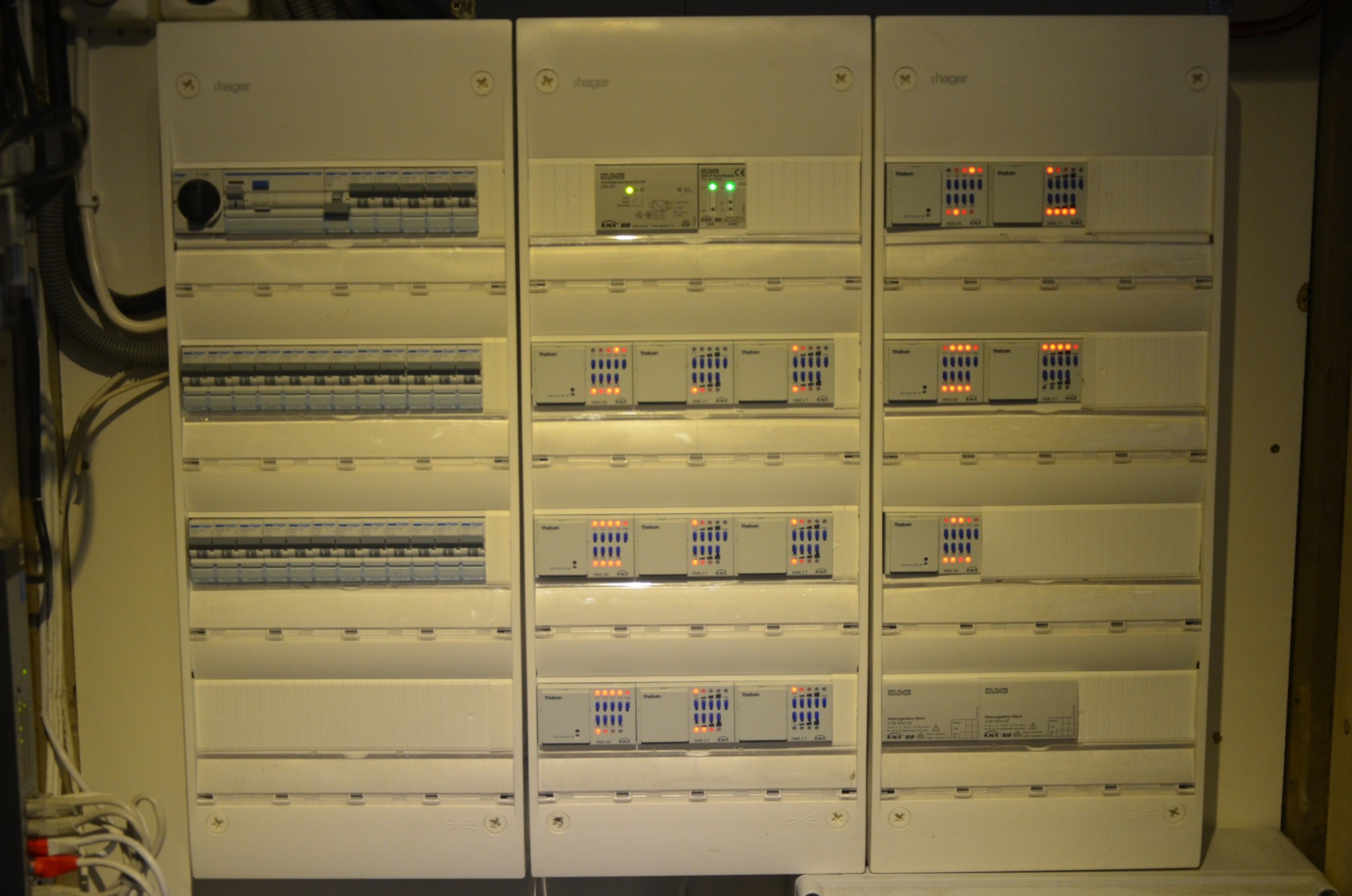

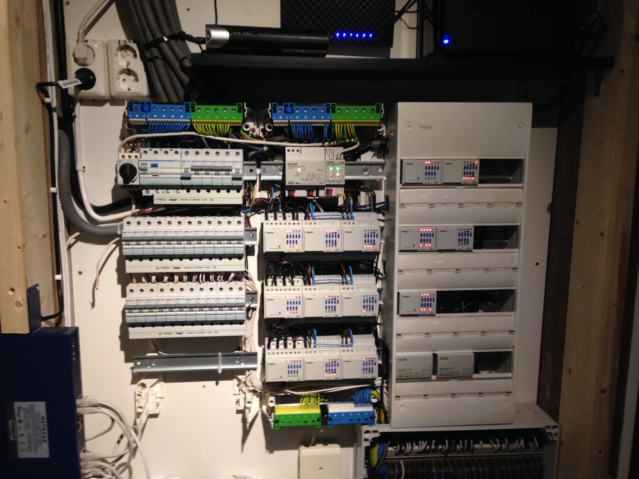

På ena bilden ser det ut att vara ett Hager FW skåp. Men vad är det för plintar längst upp?

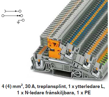

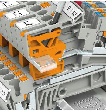

Vet inte exakt vilka plintar du menar men tyskarna använder för KNX-installationerna oftast treplans radplintar vilka finns från Weidmuller, Phoenix mfl.
Själv har jag valt valt Phoenix Clipline-serie med frånskiljbar nollskena, artikeltyp "PTI 2,5-PE/L/NT", se bilder nedan. Kostar ca 15 kr/st.
De är suveräna och har man fler än en fas så sätter man bara en tvåplansplint bredvid.

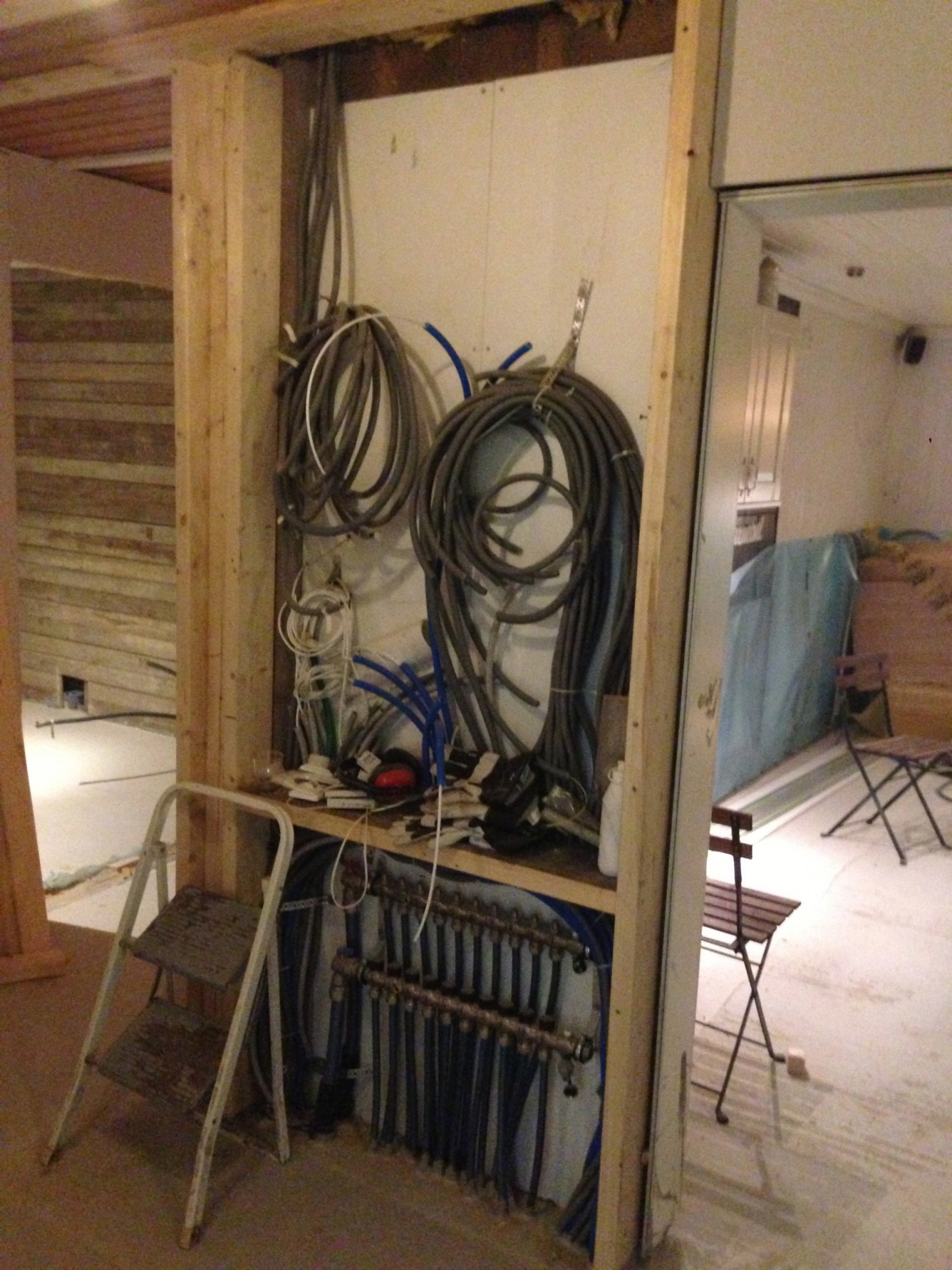

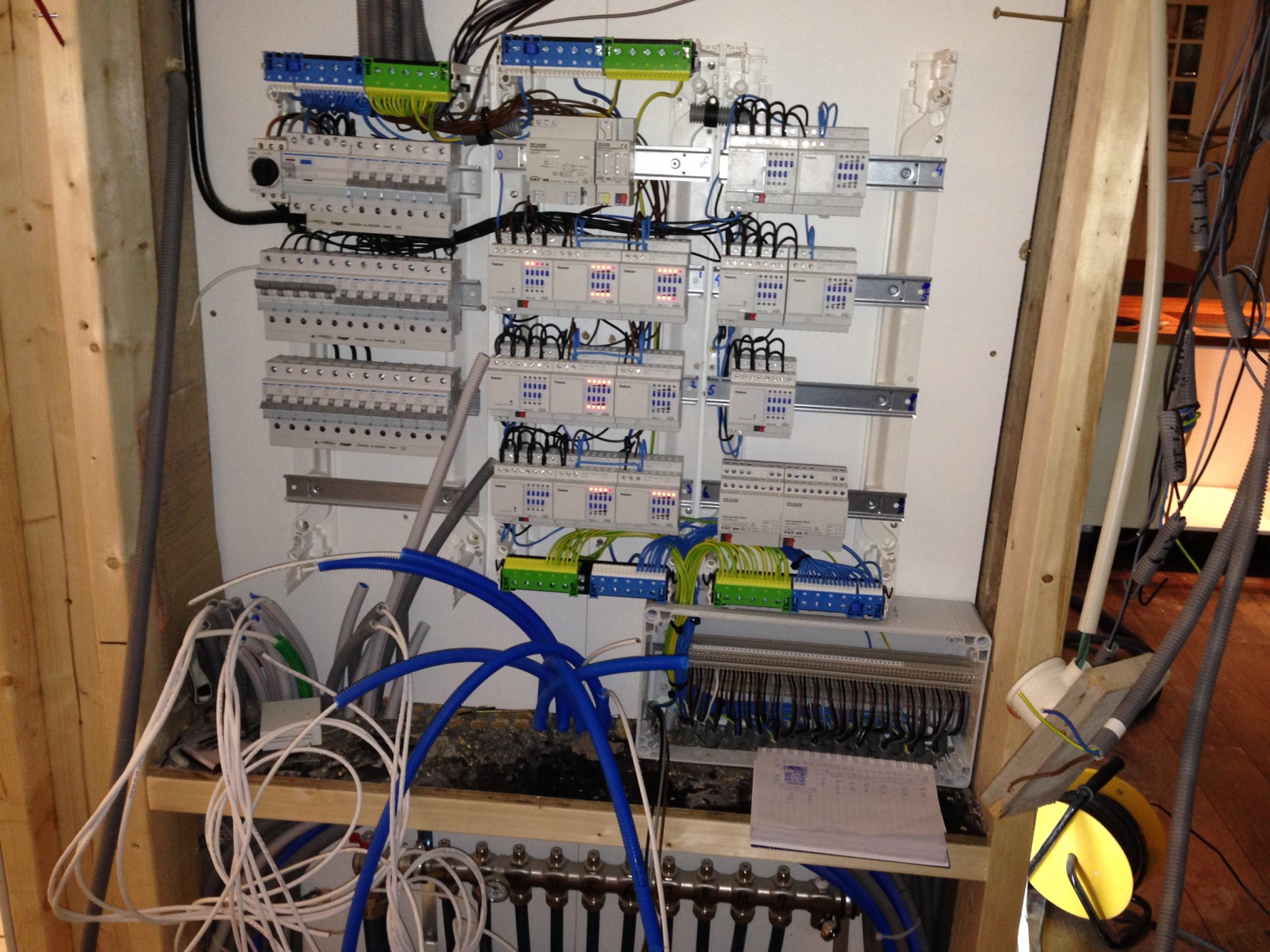

Här kommer lite byggbilder från mitt skåp
Bestämde en central plats i huset
Började komma in lite slang med kabel

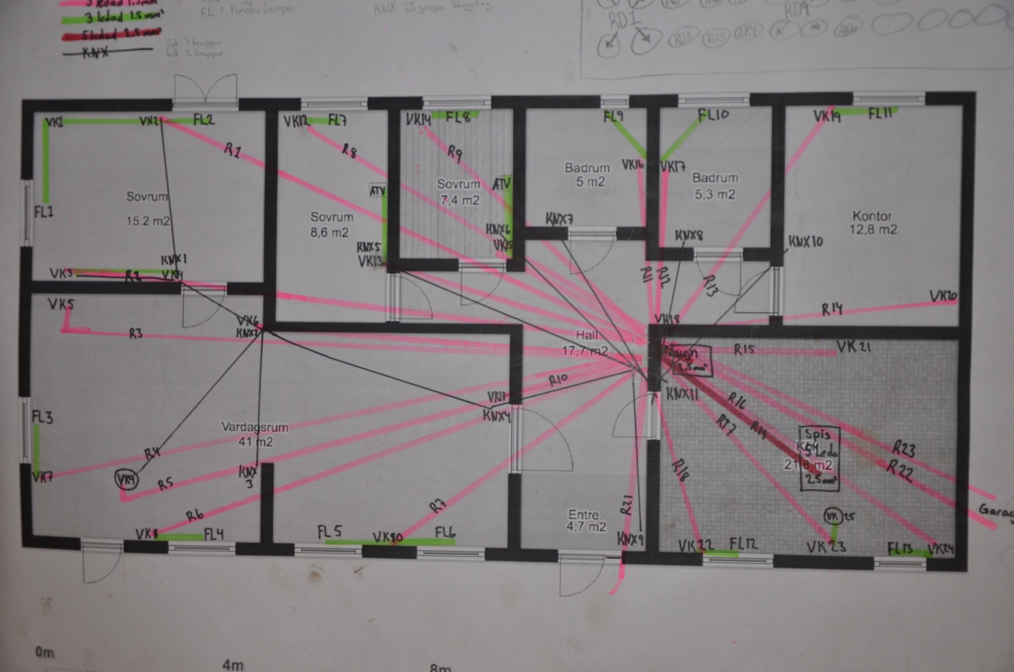

En egen ritning som nog bara jag förstår
Började montera och installera
En hel del kabel blir det
Monterade en kopplingsskåp där det blir lätt att ändra om man kommer på att man tex skulle vilja ha dimmer på en tråd som idag bara har brytare.
Färdigt skåp
Nästan helt färdigt med stor skärm med touch på win 8 som jag använder för att programmera systemet med. Här syns det även att jag gillar att dra nätverkskabel och anser att wifi bara hör hemma på bärbara produkter.

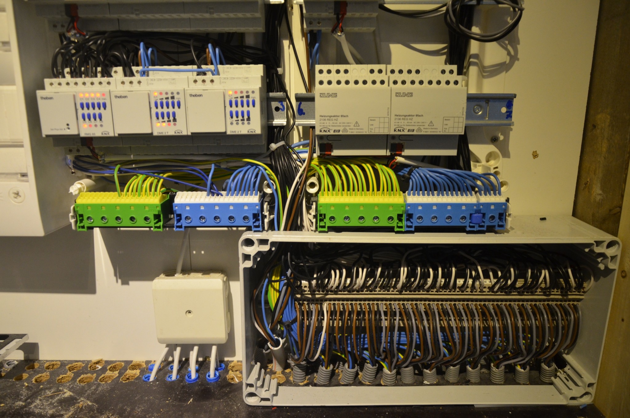

Snyggt! Nätverksswitchen är ju bra gömd också
Ang. de separata plintarna för jord och nolla, finns det någon speciell anledning att du inte lade dessa tillsammans med faserna/styrledningarna?
Jag kör också på Theben, är det brytaktor som du kör som huvudmodul och dimrar sedan som extramoduler? Undrar också om du har hunnit testa dimrarna med olika LED-laster och isåfall hur bra det går att dimra med olika drivare?

Jag tror du menar varför jag gick förbi plintskåpet med dom. Det är ju för dom aldrig ska behöva kopplas om eller menar du varför dom ligger på olika plintar beror det på att om man har jordfelsbytare måste dom alltid vara separeradVideonisse skrev:Snyggt! Nätverksswitchen är ju bra gömd också

Ja brytaraktorerna är huvudmodul och dim slav eller vad man säger.
Jag har nästan bara led i huset och allt fungerar bra att dimma enda som kan störa är köksbordet där det sitter ikea led som ej är dimmbara men det går bra ändå men inte för lågt då börjar ljuset pendla lite om man vet om det så ser man det.
Härligt att höra de dimrar så bra som det sagts
Ang. plintarna borde det väl bli enklare med en treplansplint liknande som jag skrev om i i tidigare inlägg, då har man ju alla ledare samlade och bryta upp nollskenan till flera JFBs går också utmärkt.
Frågar därför jag inte byggt upp mitt stora skåp än så kan fortfarande ändra en del saker om de kan lösas annorlunda och bättre på sätt jag inte tänkt på eller pga andra viktiga krav
(min elektriker kan inget om KNX så jag får styra upp så det blir "modernt" kopplat men han ansvarar givetvis för att allt följer regler och praxis.)

Jag ser nu dessa och det är nog ännu enklare men dom som jag använde följder ju med skåpet och som jag ser det var det bara att dra in dom. Det ska nog tilläggas att det är ganska trångt ändå i plintskåpet så då bör man nog ta ett större sådant. Roligt att du jobbar med att få elektrikern att tänka rätt
